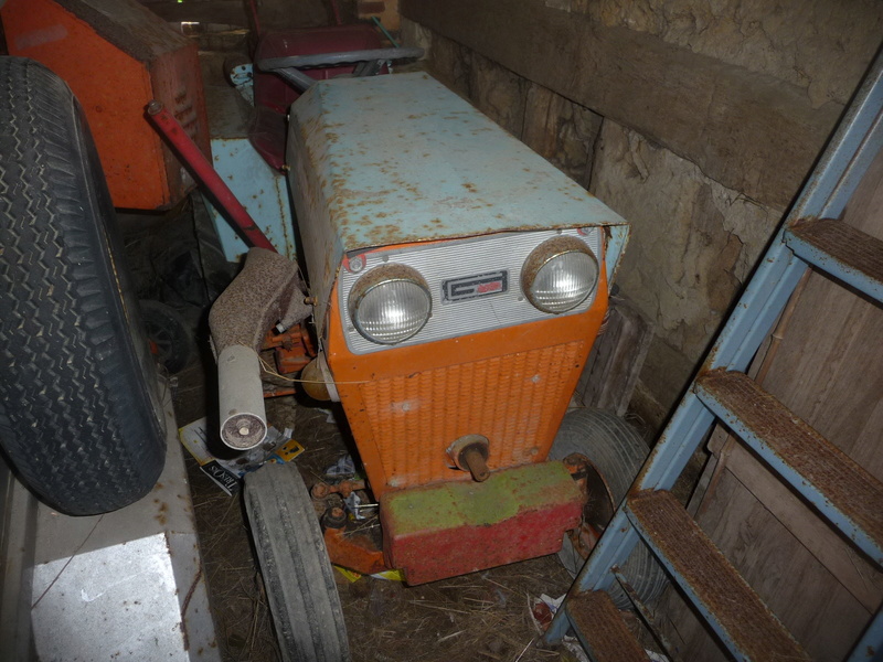

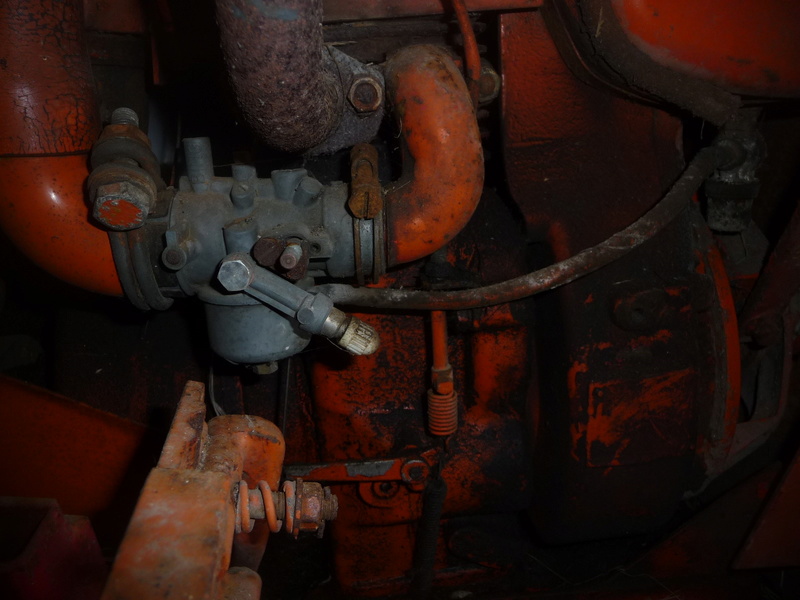

Il est arrivé la semaine dernière par transporteur spécial.
Micro-tracteur Motostandard 1031, bientot dans la cour P1090911
Micro-tracteur Motostandard 1031, bientot dans la cour P1090910
Il est doté d'un rota de 80cm, brabant, barre de coupe dont je n'aurai pas besoin, idem tondeuse ventrale à 3 lames différentes.
Voici les questions que je me pose:
- quel est son age?
- Type de moteur et puissance?
- peinture d'origine?
Cela me sortirait des motoculteurs, et là c'est plus reposant.
J'aurai bien sur qq réparations à y faire coté carbu à identifier.
Micro-tracteur Motostandard 1031, bientot dans la cour P1090912
Flotteur à trouver et certainement un joint de cuve.
Si vous avez des info, je suis toute ouie.
J'aimerai voir comment il se débrouille à labourer et idem pour fraiser.
Merci et bonne journée.

salut michel, salut tout le monde.
belle machine, ça va te changer du deux roues. Micro-tracteur Motostandard 1031, bientot dans la cour 287628
le pot ne doit pas être d'origine, on dirait un pot de mobylette.

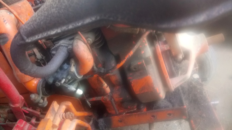

Bonjour à Tous.
La remise en marche a commencé hier avec mon ami Claude.
- pose d'une batterie neuve
- changement du flotteur
- passage du carbu aux ultrasons
- vidange de l'essence restante
- niveau huile moteur

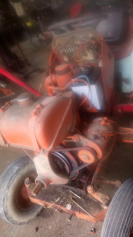

Au second coup de clé, il a démarré après 5 ans sur la touche. On l'éteint qq minutes et ne veut plus démarrer avec la batterie et accepte avec le booster. Chacun fait son petit tour. On a trouvé 2 vitesses avant en gamme lente et 2 en gamme rapide, mais y en a t il d'autres? Retour au garage, on l'éteint. Puis ne veut plus démarrer, il y a pourtant de l'allumage. Arc plutôt jaune.
On découvre que les 3 silentblocs de soutient moteur sont à changer. Les 2 de devant sont en femelles taraudés. Le troisième est en femelle taraudé en bas et mâle fileté en haut, orienté vers la cloche d'embrayage. Nous voudrions sortir le moteur et le désaccoupler du cardan. Mais comment faire facilement, aucun accès apparent. Le positionnement du silentbloc dans la cloche d'embrayage nous semble bizard.
Voici les premières photos prises avec mon portable et qui ne sont pas heureuses.
Micro-tracteur Motostandard 1031, bientot dans la cour Dsc_0310
Micro-tracteur Motostandard 1031, bientot dans la cour Dsc_0314
Micro-tracteur Motostandard 1031, bientot dans la cour Dsc_0313
Micro-tracteur Motostandard 1031, bientot dans la cour Dsc_0312
Micro-tracteur Motostandard 1031, bientot dans la cour Dsc_0311
Je vous enverrai dans la journée photos des silentblocs.

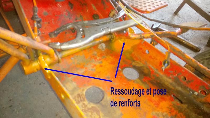

Après qq mois sans y avoir touché, nous sommes de retour. Voici les actions menées:
- changement du pot échappement par un d'origine
- changement des 3 silenblocs
- surfaçage de la culasse
- pose joint culasse neuf
- passage au tour des portées coniques des soupapes
- rodage soupapes
- remise en état de l'allumage et calage par Claude le PRO
- vérification de l'état du disque embrayage
- sablage et peinture capot et ailes en bleu pâle
- ressoudage et renfort châssis

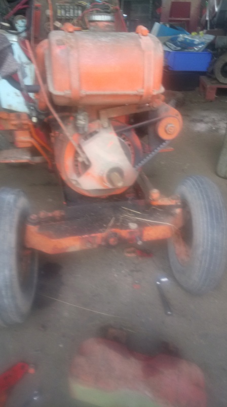

Micro-tracteur Motostandard 1031, bientot dans la cour Dsc_0610
- meulage intérieur chassis pour introduction aisée de l'arbre de transmission avec accouplement souple JURID
- repose du moteur avec batterie neuve
- le moteur démarrant, nous sommes allés faire un tour dehors testant les différentes vitesses. A priori 2 avant de travail et 2 de route
- Test par échange de 2 autres Dynastar. Vitesses de rotation de 1600 et 1800tr/minute, puis 15volts à la charge. Une Dynastar qui ne tourne pas au démarrage. A démonter et voir ce qui n'irait pas dedans. Une 4ème à tester prochainement.
NB: liste non exhaustive.
Voici qq photos pas très nettes prises en cours de chantier
Micro-tracteur Motostandard 1031, bientot dans la cour Dsc_0611
Micro-tracteur Motostandard 1031, bientot dans la cour Dsc_0613
Micro-tracteur Motostandard 1031, bientot dans la cour Dsc_0615
Micro-tracteur Motostandard 1031, bientot dans la cour Dsc_0616
Micro-tracteur Motostandard 1031, bientot dans la cour Dsc_0612
Micro-tracteur Motostandard 1031, bientot dans la cour Dsc_0614
Affaire à suivre pour finalisation du remontage, découverte de toutes les fonctionnalités et mise en situation rota, brabant et canadien (à adapter comme original), tout ceci qd la saison le permettra.

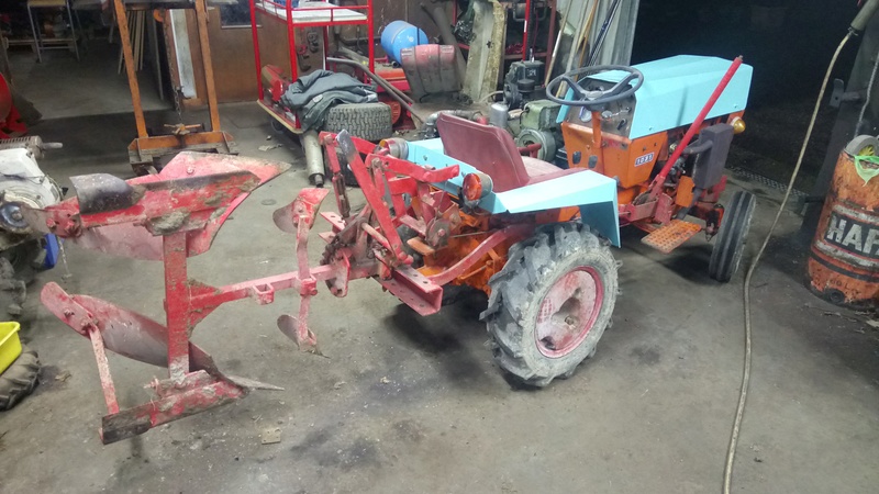

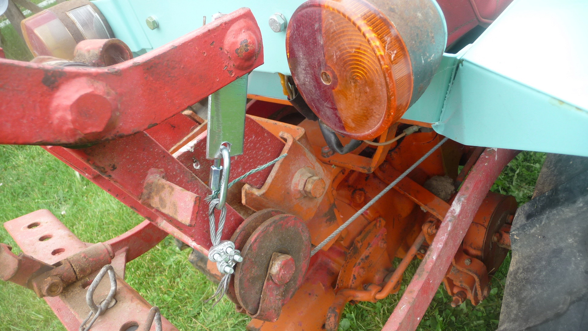

Bjr à tous.

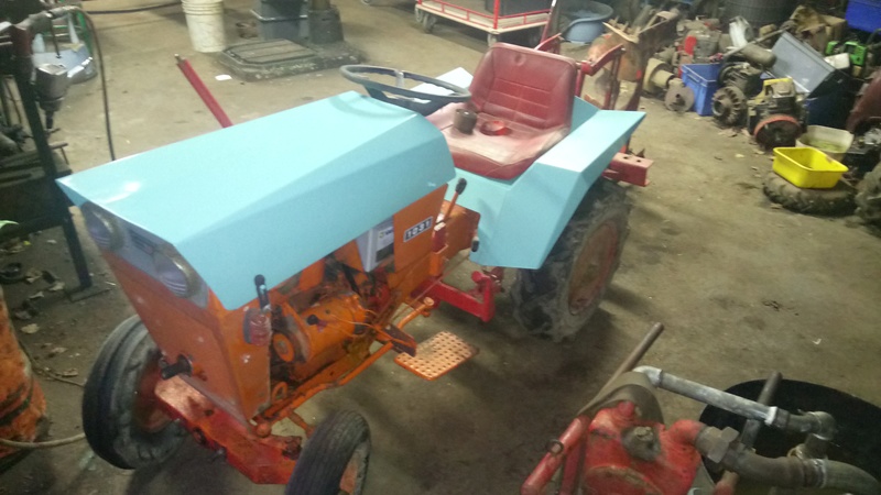

Le démarrage restait longué. Claude à mis une bobine HT de voiture et là, démarrage au quart. Super pour tout le monde et idem pour la batterie.
Le ralenti a été affiné.
Tout est remonté, surtout les 3 tôles bleues repeinte en poudre bleue pâle (capot + ailes + bandeau support feux arrière).
Repose du siège et des câble électriques préalablement déconnectés. Certains contacts n'étaient pas francs. Les phares fonctionnent ainsi que les clignotants. Nous n'avons pas vérifié la prise arrière .
Remontage du relevage à câble.
Satisfaire les graisseurs.
Accrochage du brabant.
Plusieurs tours de cour.
Micro-tracteur Motostandard 1031, bientot dans la cour Dsc_0617
Micro-tracteur Motostandard 1031, bientot dans la cour Dsc_0618
Se familiariser avec les vitesses. L'embrayage est assez sec au décollage.
Il remplit toute la longueur de la remorque au cm près.
Micro-tracteur Motostandard 1031, bientot dans la cour P1100810
Reste à coller les logos sur les coté du capot, fournis par Michel.
Pose de 4 élastiques noirs latéraux qui arrivent demain. Travail de Madame.
Faire usiner 2 ronds diam 40, percés en leur centre 16mm pour souder sur le futur canadien.
Déplacer la boule arrière et sa chape sur le "U" à trous du relevage pour tracter la remorque de voiture dans la cour.
Etc...
Bonne soirée à vous.

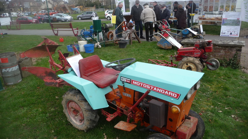

Voici le 1031 à une exposition des Rameaux sur la fête locale.
Micro-tracteur Motostandard 1031, bientot dans la cour P1110010

Bjr à tous.
J'ai un peu de retard pour donner la suite des évènements.
Voici une photo où l'on voit en haut à droite le câble soudé qui a cassé à 2cm de la boule.
Micro-tracteur Motostandard 1031, bientot dans la cour Sdfgq10
Fort des conseils du Forum, j'ai enroulé le câble et mis un serre câble + plat d'accrochage.
Micro-tracteur Motostandard 1031, bientot dans la cour P1110214
Micro-tracteur Motostandard 1031, bientot dans la cour P1110215
Cela reste à améliorer pour le look mais a tenu pour finir de labourer.
Prochain épisode, mettre une boule sur la barre d'attelage du relevage.
Bonne journée.
