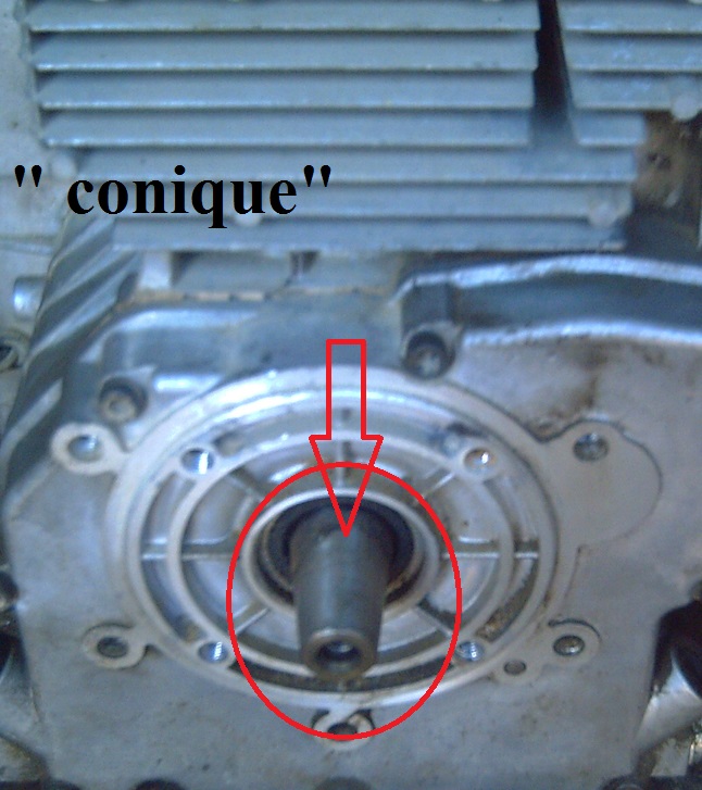

re
sortie     " conique  "   l  embrayage   s enlève....   j avais du changer le moteur ....
pas retrouvé  les  " tofs "  !
Motoculteur BCS P1150410
Motoculteur BCS Moteur10
bonne suite
à+

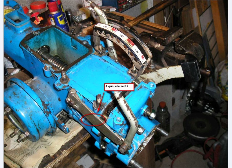

Après remontage de la boite de vitesse, il y a une pièce qui est fixé dans l'axe du sélecteur de vitesse dont je ne sait pas à quoi elle sert ?
Motoculteur BCS P1010017

pipodiato
pipodiato
Localisation : belgique
Motoculteur BCS Empty
MessageSujet: Re: Motoculteur BCS   Motoculteur BCS EmptyMer 11 Jan 2017, 11:02
Et une autre question, pour le carburant est-ce que le SP 98 ou 95 convient pour ces moteur ?
A+ merci.
René
c'est pour empêcher d'embrayer les fraises lorsque le sélecteur de la boite et en marche arrière ( sécurité ) .

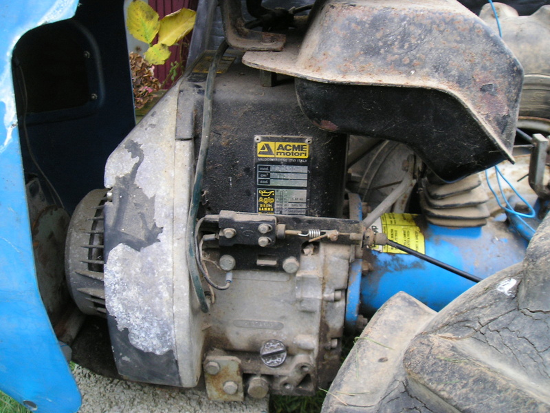

Une nouvelle question. A quoi peut servir le boitier relié par deux fils d'un côté et de l'autre côté par un ressort?
A priori je pensais à un arrêt moteur par une mise à la masse, lorsque je le teste à l'hommètre, il y a contact  quand le cable est détendu et inversement quand le ressort est tiré!
Dans cette position, le moteur ne démarre pas!
Motoculteur BCS P1010018
Merci et A+
René
MessageSujet: Re: Motoculteur BCS   Motoculteur BCS EmptySam 14 Jan 2017, 11:28
bonjour rené,
suit le cable, il doit arriver au guidon et être relié a un levier de sécurité type homme mort !
ce genre de poignée orange ou rouge qu'il faut appuyer et avoir en main, sinon ça coupe l'allumage... en fait ça le met a la masse !
donc relaché = continuité a la masse / appuyé = cable tendu = circuit de mise a la masse ouvert = allumage
