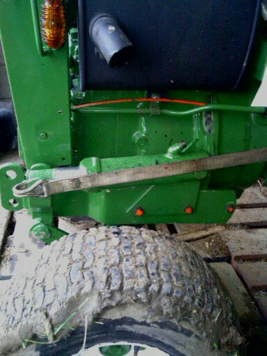

rebonjour
pipodiato les axes ne sont pas grippé
j,ai effectué la meme operation avec la sangle
sur le rouge pour etre surholder - holder b18 - Page 2 14890713
et il s,est retracté sans probleme
je ne comprend pas
merci de ta réponse

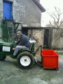

re bjr tous
j,ai modifié le 3eme point holder - holder b18 - Page 2 Img_2015
je peux aussi fixer les chaines sur le bord de la bénette
quand pensé vous
gilbert

salut Gilbert
tu n as pas trop de ballant ??
GMA
GMA
Masculin Nombre de messages : 308
holder - holder b18 - Page 2 Empty
MessageSujet: holder b18   holder - holder b18 - Page 2 EmptyVen 10 Mar 2017, 15:03
non philippe
pas plus qu,avec l,autre tirant
mais a la finale je me prendrai surement sur les bord de la bennette
par contre il faudra que je pense a mettre des contre poids a l,avant
holder - holder b18 - Page 2 Img_2016
peut etre enlever les pneux ou les echanger pour qu,elles garde leur fonction premiere

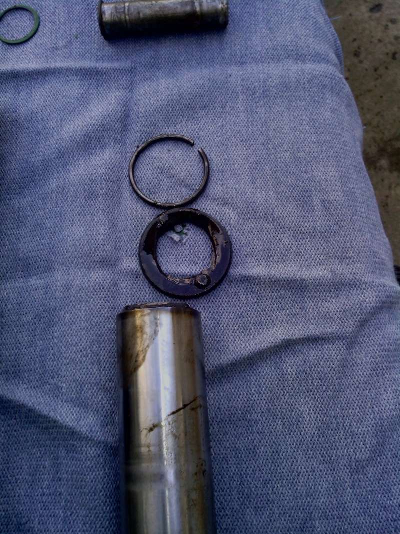

ben les nouvelles sont pas bonne Sad Sad holder - holder b18 - Page 2 14892210
holder - holder b18 - Page 2 Img_2017
quand j,ai acheté se tracteur il n,y avais plus d,axe sur la tete de verin
un tube en allu a la place l,ex proprio a du s,en servir resultat le cul du verin decaloté war1 war1
question au connaisseurs réparable ou sa peut fonctionner comme sa?

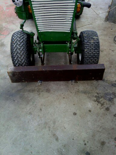

plus pratique pour promener la fendeuse avec un contre poids provisoire la direction tient mieux
je lui mettrait bien une lame devant
se serai plus esthetique et ferai double emploie

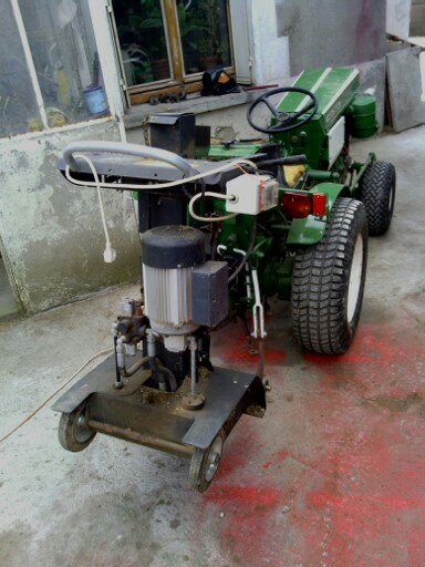

pour mes petits holder b18
cette semaine j,ai un petit tour en hollande
pour quelques pieices
a la demande de jeff quelques photos
holder - holder b18 - Page 2 15083913
holder - holder b18 - Page 2 15083914
le vendeur fais joujou avec se bel angin
holder - holder b18 - Page 2 Img_2012
holder - holder b18 - Page 2 15083111
il équipé d,un lombardini diesel
gilbert

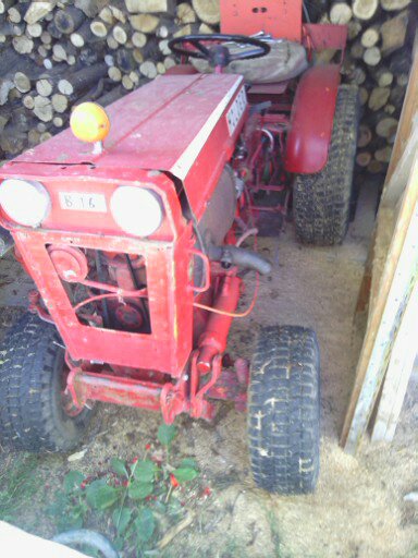

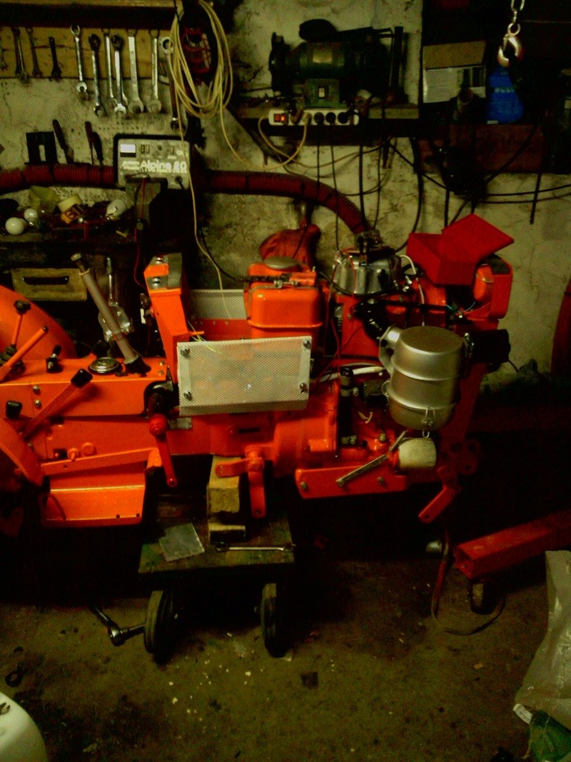

apres avoir remis en route se b18 que j,avais achetté pour pieices
holder - holder b18 - Page 2 15034911

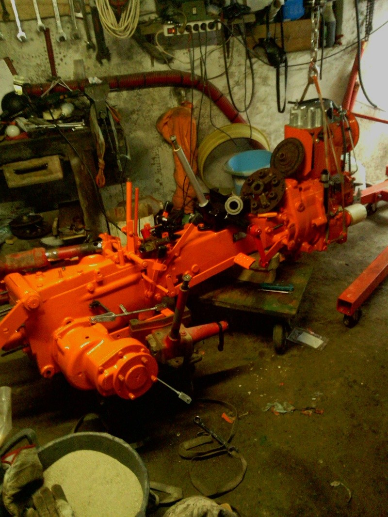

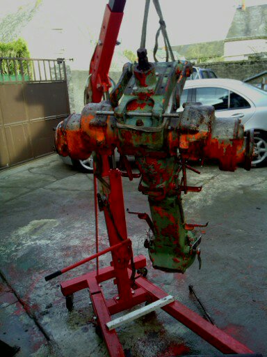

je me suis décidé a remettre en forme mon vieux compagnon
holder - holder b18 - Page 2 15053610

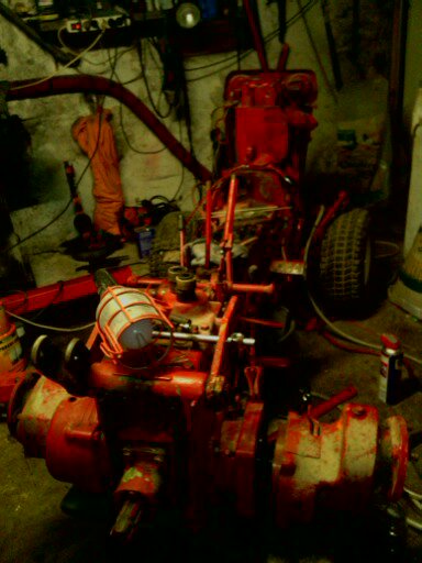

je l,ai donc mis en pieices détachées
holder - holder b18 - Page 2 15146110
holder - holder b18 - Page 2 15151411
holder - holder b18 - Page 2 15156812

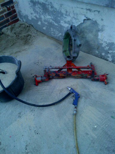

sablé les pieices démontées
holder - holder b18 - Page 2 15159111
holder - holder b18 - Page 2 Img_2023
holder - holder b18 - Page 2 Img_2024
le moteur et la boite pont avec un produit chimique et carcher
holder - holder b18 - Page 2 15161710
holder - holder b18 - Page 2 15168010
j,ai tout passé au rustol au diable la rouille
en finition peinture prochirouille
holder - holder b18 - Page 2 15160910
holder - holder b18 - Page 2 15169610
holder - holder b18 - Page 2 15170310
la dynamo , l,embrayage tout rouillé pas étonnant que sa ne fonctionnait plus
donc décapage et embrayage neuf
holder - holder b18 - Page 2 15156813
holder - holder b18 - Page 2 Img_2025
pour l,essieux avant des roulements neuf j,attend les bagues du pivot mais l,usineur est pas pressé matraque1
holder - holder b18 - Page 2 Img_2026
j,ai aussi changé vérin , distributeur , boitier de direction grippé et trop de jeux
pour l,instant j,en suis a remonter tout sa
holder - holder b18 - Page 2 Img_2027
bonne journée a tous

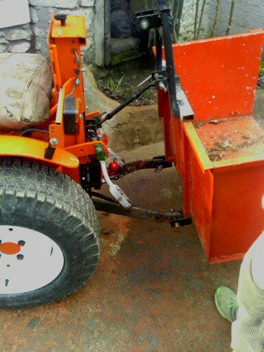

Bonjour Gilbert
Personnellement je pense que le premier souci sur l'attelage de ta caisse est la hauteur du troisième point sur ta caisse
Tu aurais pu (et dû) le positionner a hauteur de la ridelle (toute la partie noire du haut ne te sert a rien matraque1
Il est vrai que le 3eme point sur le tracteur est bas mais avec cette configuration ça amplifie le souci
Inconvénient de ce que je te suppose ton troisième point serait court up

j,ai modifier avec des chaines pour la bennette
mais toujours en provisoir holder - holder b18 - Page 2 15070210
une fois le miens revisé je pense m,en séparer je l,avais achetté pour les pieices
mais sa me faisais trop mal de le sacrifier par contre war1 manque de place
et tourne pas suffisament

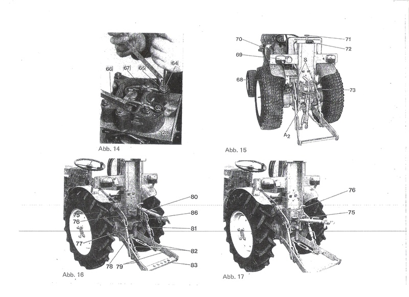

Pour le troisième point , il me semble qu'il te manque l'ancrage :
holder - holder b18 - Page 2 Projet12
Il s'agit de la pièce référencée 1610
holder - holder b18 - Page 2 Projet11
Amicalement  A + Dédé

MessageSujet: holder b18   holder - holder b18 - Page 2 EmptyMer 31 Jan 2018, 19:19
dédé exact il me manque le point d,ancrage
mais se n,est pas compliqué a fabriquer
et je compte le monter sur mon vieux compagnon
que je suis en train de réviser
ensuite je pense me séparer d,une partie de se materiel
surtout par injonction de ma tendre épouse matraque1
mais aussi manque de place et travail un minimum pour rester en forme
trois tracteurs pour 1500m de terrain ils fatiguent pas trop

MessageSujet: holder b18   holder - holder b18 - Page 2 EmptyDim 04 Fév 2018, 04:18
le b18 reprend forme doucement
holder - holder b18 - Page 2 Img_2030
la mecanique tourne gentiment
la batterie recharge enfin
holder - holder b18 - Page 2 Img_2031

pour la benette je vais la mettre sur le orange
j,ai préparé le troisieme point
holder - holder b18 - Page 2 Img_2036
et la benette
holder - holder b18 - Page 2 15034912
je vais redescendre le point d,accroche
le tirant sera mieux placé et meilleur que les chaines
pour les toles j,ai été bien aidé par marc (chenillard77)
qui les as coupé et pliées
j,ai juste eu a les soudées

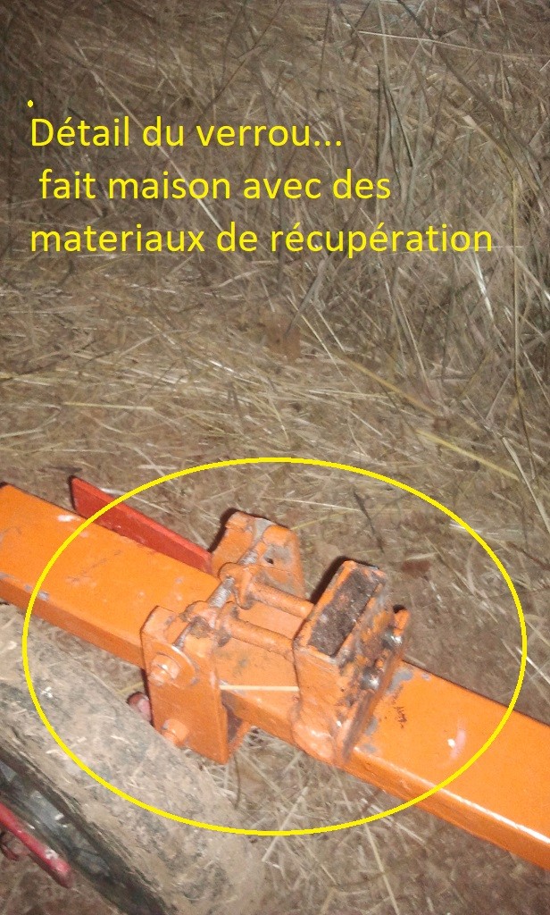

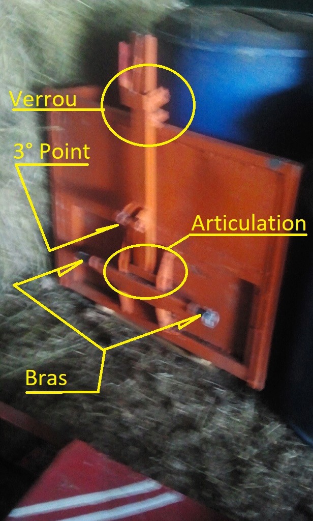

Quelques photos bien floue de celle que j'ai réalisée
holder - holder b18 - Page 2 B111
holder - holder b18 - Page 2 B211
holder - holder b18 - Page 2 B311
Je suis toujours admiratif du holder B18 et suis tes travaux avec grand intérêt

je pensai la faire beinable mais pour l,instant se sera fixe
holder - holder b18 - Page 2 15184411
holder - holder b18 - Page 2 15184410
pèpère peut reprendre du service
holder - holder b18 - Page 2 Img_2041
