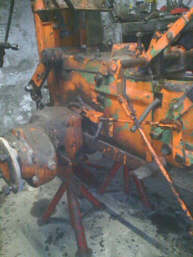

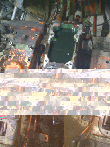

pour la boite de vitesseholder - holder b18 14812710
la boite le pont plein d,huile a ras bord par contre la partie ou est plcé
le levier de vitesse tout sec et les deux axes de commande grippé
(es normal le manque d,huile ?)
pour la peinture une couche en vert ensuite une orange savez vous pourquoi
les axes de commande de boite je les ais dégrippés mais sont rouillés que conseillés vousholder - holder b18 14812711
holder - holder b18 14812712
merci d,avance pour vos conseils

salut gilbert, alors ça y est tu l'as autopsié !
le niveau d'huile c'est normal qu'il soit plus bas, apres tout quand ça marche ça en projette partout ! mais le souci de nos engins c'est qu'ils sont resté inactif et que c'est pas prévu pour !
on ne voit pas tes axes sur les photos? c'est attaqué a ce point? sinon tu toile bien tout ça, tu nettoie bien les logements et bien huilé, ça repart pour un tour, même si il y a quelques piqûres, c'est pas méchant !
mais si c'est piqué au point que tu n'aie plus de partie cylindrique propre apres toilage ... ouch ! matraque1
j'ai le même souci avec les Goldoni gm420, l'eau arrive par le levier de vitesse et coule direct sur les glissières ! matraque1

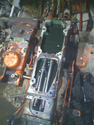

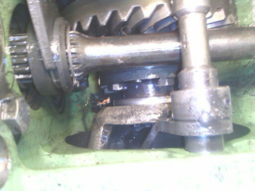

pour les axes je vais éssayer tes conseils se qui que je n,ai jamais vue s,est un pont et une boite pleine d,huile a ras bord et rien dans le boitier du levier de vitesseholder - holder b18 14812715
vue qu;il y a un bouchon de vidange l,huile de boite devrai passer dans le boitier
j,éspere que cette photo sera mellieur
bonne soirée a tous

Oui là on voit bien!
Comment ça pas d'huile dans le compartiment levier?
Du coup tu as raison ça manque de communication entre les compartiments!
Les roulements ne sont pas étanche j'espère!!
Mais je trouve que tu as trop d'huile ... en principe c'est mi boite maxi!
On attend tes prochaine photos!
holder - holder b18 Empty
MessageSujet: Re: holder b18   holder - holder b18 EmptyVen 09 Déc 2016, 22:14
pour moi aussi je trouve que tu as trop d huile , tu dois avoir une lumière en bas a droite du pont
en gros il te faut 1/4 de ce que tu as

les axes de fourchettes n'ont pas l'air trop abimé,en les toilant ça devrait aller.Il y a vraiment trop d'huile dans la boite,sur le coté de la boite il doit avoir un bouchon niveau, sur les series A il y a un oeil.Regardes si les vis de la couronne du differentiel sont toutes là,elles ont tendance à se sauver.

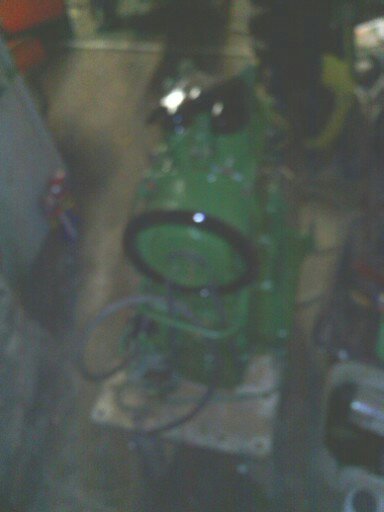

moteur et boite remontésholder - holder b18 14865210
un peut de soudure avant peintureholder - holder b18 14859510
holder - holder b18 14862810
sa avance doucement

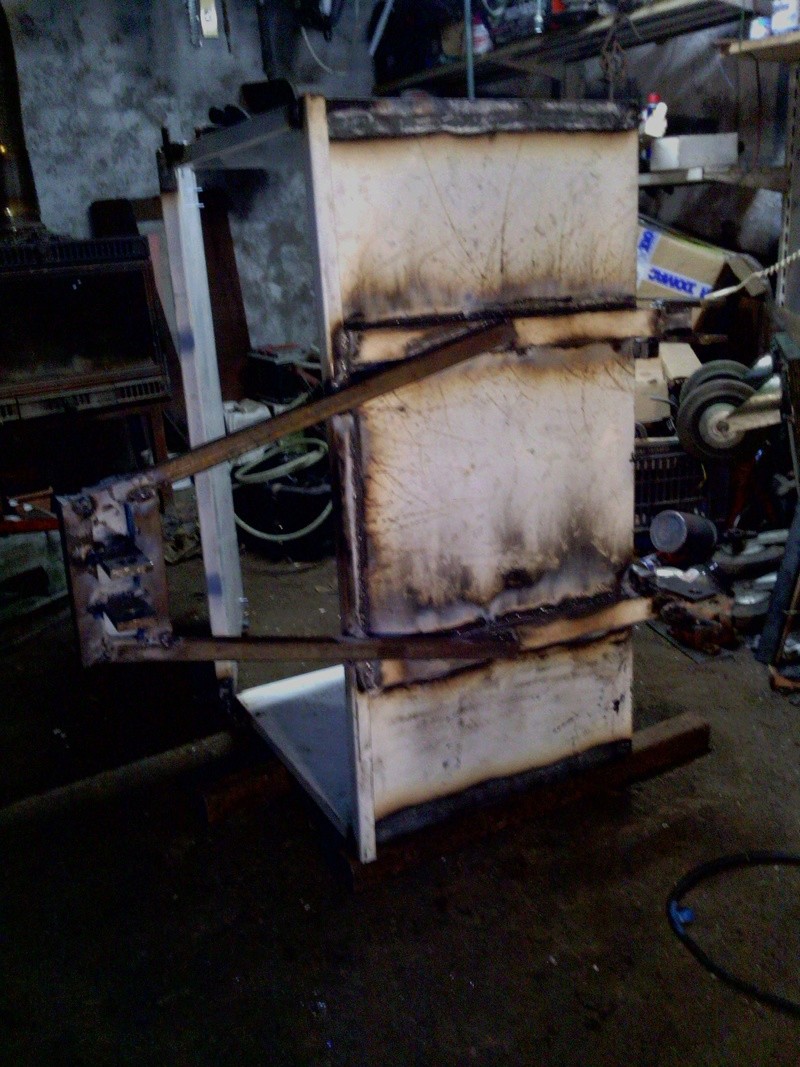

je pensai avoir a faire a 2 vis ben non des rivets pas pratique pour remettre du neuf
je me pose la question percer coller autre solution scratch

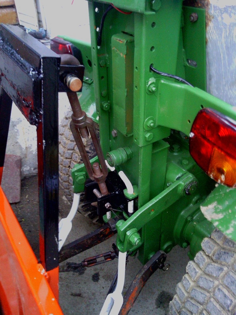

Je ne comprend pas pourquoi le 3ème point de la " benette " est si haut .
Lorsque le relevage va monter , la benne ne va-t-elle pas basculer ?
MessageSujet: Re: holder b18   holder - holder b18 EmptyJeu 02 Mar 2017, 21:44
ben tu  le montes trop haut c si ton 3 eme points est a peu prés bien réglé pas de soucis , par contre si il force tu vas tout plier , a toi de faire des essais lentement pour voire avant de tout casser

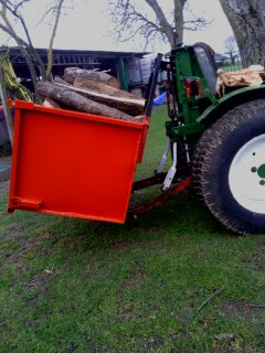

pour la couleur ma femme dit bizard pas de rouge sur se tracteur
alors comme j,avais se pot de orange holder - holder b18 612313
le 3 point oui un peut haut sur la bennette mais surtout y en a pas
sur le tracteur alors pour ne pas percer ni souder sur la colonne
j,ai fais un crochet a hauteur de l,attelage remorque qui est bas
sa lève moins haut la benne mais ne force pas
je l,ai chargé en chene de 50cm sur 95 de long et 60de haut
et le tracteur Laughing Laughing dit encore

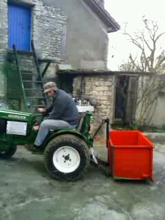

quelques photosholder - holder b18 Img_2014
holder - holder b18 Img_2013
holder - holder b18 14885210
a voir pour une meilleur adaptation
gilbert

Je suis aussi un peu dubitatif sur la géométrie du 3 points de la benette, mais du moment que ca marche et  répond a tes besoins c'est parfait.
Je crains qu'un jour la broche sur laquelle vient buter le gros tendeur du 3ème point fasse plier celui-ci en cas de surcharge ou d'un forçage hydraulique du relevage.
