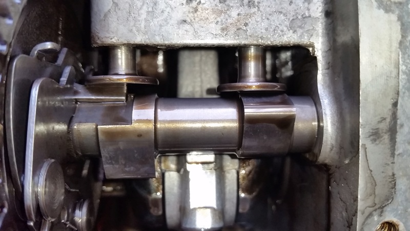

Comme il n'a pas tourné depuis longtemps je décide d'ouvrir le moteur, bonne idée car il y a le support du ressort de la soupape d'échappement qui commençai à se faire la malle. C'est grave? Sa se change? maintenant que c'est a nouveau en place c'est bon?
Restauration STAUB 5000M + rotovator 20160810
J'ai pu contrôler le calage des soupapes de 0.2mm comme préconisé, l’échappement est bon, malheureusement pour l'admission rien ne passe, la soupape est continuellement plaqué. Comment se règle une soupape? Faut-il déculasser?
Sinon dernière petite question, a quoi sert tout le système en dessous de la soupape d’échappement? tout à gauche sur la photo.
Restauration STAUB 5000M + rotovator 20160811

Bonsoir oui il faut déculasser pour pouvoir faire ton rodage de soupapes , tu fais les 2 ensuite tu fais le jeu au soupapes
attention doucement pour le meulage des queues de soupape
la pièce sur la gauche qui se trouve sur l'arbre a came est le décompresseur automatique @+jp

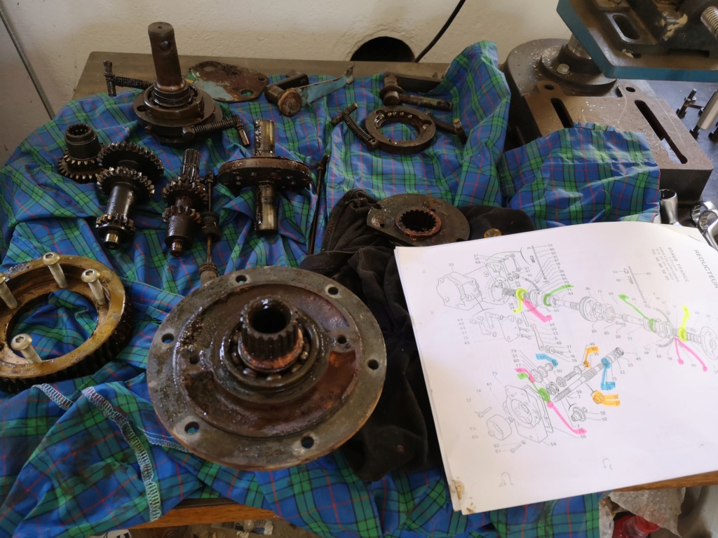

En ce temps de confinement j'ai attaqué le démontage de la boîte de vitesse.
Tout est démonté et bon pour nettoyage complet car c'est gras, limite de la colle...

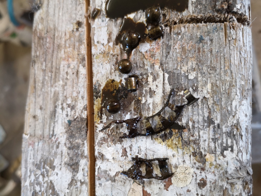

Ceci dit j'ai un énorme problème, j'ai des billes, des aiguilles et quelque chose de pulvérisé dans le fond de la boîte noyé dans la graisse.
J'ai le schéma mais je trouve pas c'est quoi la petite pièce arraché.
si vous avez une idée je suis preneur.

bonjour, sa ressemble beaucoup a une cage a bille de roulement a bille, c'est se qui maintien les bille du roulement espacé.
tu a du avoir un roulement qui a explosé.

Bonjour, oui effectivement ça y ressemble, mais lequel ?
J'ai tout ouvert et j'ai le schéma mais je ne le trouve pas Restauration STAUB 5000M + rotovator Img_2012

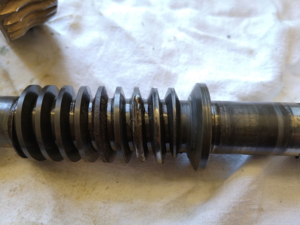

Voilà pour moi sa va être compliqué de continuer...
J'ai enfin sorti la vis sans fin et après nettoyage celle-ci ainsi que la bague en bronze sont bien marqué par la cage a bille qui a éclaté Crying or Very sad
Restauration STAUB 5000M + rotovator Img_2013
Restauration STAUB 5000M + rotovator Img_2014

Bjr.
Un corps étranger est venu s'insérer entre la couronne et la vis sans fin?
Il resterait un éclat sur une dent de couronne à enlever si je vois bien. Et qui n’empêcherait pas celle-ci de fonctionner.
La vis sans fin est à changer. Je dois en avoir une sur un pont de STAUB 6000. Mais est-ce la même?
Bon appétit.

Jusqu'au pont de 7000 je crois que ce sont les mêmes

Bonjour, effectivement j'ai une cage à aiguille qui a éclaté et qui a laissé une empreintes bien profonde entre deux dents et aussi toujours une aiguille encastré qui n'a pas envi de sortir malgré mes solicitations.
J'ai fait le tour des sites genre eBay... Etc...
Ça va me revenir plus cher que je l'ai acheté, plus encore les divers roulement, joints et la peinture...
Je pense maintenant tout nettoyer et mettre en vente au détail à plus grand regret.
