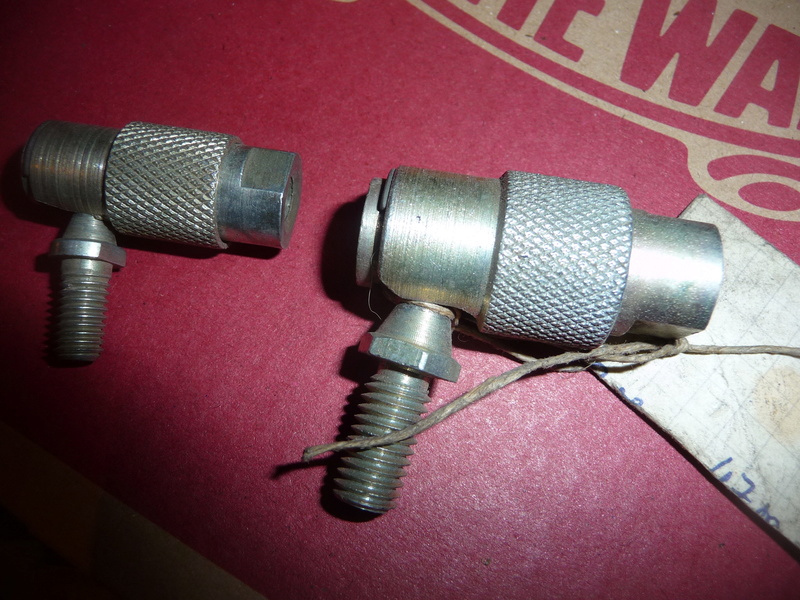

Bonjour à vous.
Une personne me demande à quoi servent ces bielles.
7000 - Biellette de sécurité sur STAUB 5000 6000 et 7000 Bielle10
Pour le rota, je lui ai dit qu'en actionnant la marche arrière, celle-ci débraye les fraises. Mais quelle est la longueur de celle-ci.
Est-ce la m^me en longueur sur Gyro et débrousailleuse?
A quoi sert-elle dans ces cas?
Si une personne parmi vous en avait à vendre ce serait chouette.
Merci.

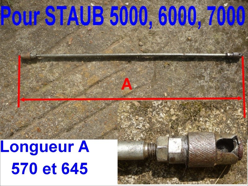

Bonjour.
Je fais un petit UP. Pas de réponse sur le Forum pour le moment. Et pourtant grand nombre d'entre vous doit en avoir.
J'ai bourlingué et ai trouvé ce qui suit, en long 570 pour rota et 645 pour Giro.
7000 - Biellette de sécurité sur STAUB 5000 6000 et 7000 Zeyh10
Je recherche en priorité la longueur 570.
Merci à vous

Je confirme la taille de la tringle pour le rotovateur, c'est bien 570. Par contre, je n'en ai pas à vendre, désolé.
Personnellement, je suis à la recherche de la deuxième taille pour ma tondeuse… Merci au passage pour la taille, je n'avais pas réussi à la trouver.
Pour info., il n'y a, à ma connaissance, pas de gyro sur Staub 5000, 6000, 7000. Il y a une tondeuse et deux faucheuses rotatives (une version à 2 lames et une autre version à 3 lames). Ces outils se partagent la même tringle : la grande, celle que je cherche.
Sur le rotovateur, il est effectivement débrayé en marche arrière mais aussi en marche avant sur la 3ème et sur la 4ème.
Sur la tondeuse et les faucheuses, la lame est débrayée lors des petites marches arrières (le guidon est inversé avec ces outils, il y a donc une marche avant et 4 marches arrières). Les grandes marches arrières ne peuvent pas être passées.

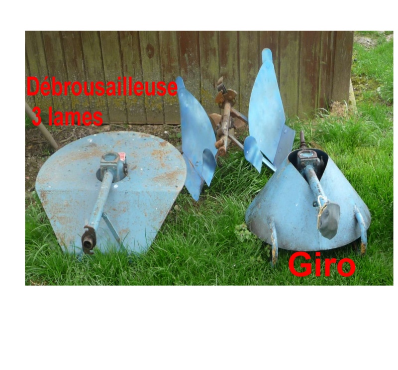

Voici une photo de mon girobroyeur à une seule lame (à droite), une partie coupante à chaque extrémité.
7000 - Biellette de sécurité sur STAUB 5000 6000 et 7000 Yer10
La débroussailleuse à gauche possède 3 couteaux en périphérie d'un tambour.
NB: je n'ai pas la tringle que tu cherches en rab.
Bonne journée.

D'après la documentation Staub, ce qui est nommé « débroussailleuse 3 lames » sur la photo est une faucheuse rotative 3 lames et ce qui est nommé « giro » est une faucheuse rotative 2 lames. Cette dernière possède d'ailleurs le même mécanisme que la tondeuse :
7000 - Biellette de sécurité sur STAUB 5000 6000 et 7000 Tondeu10
Les 2 faucheuses ne broient pas l'herbe (contrairement à un vrai gyrobroyeur), elles doivent faire des andains sur un côté. Enfin, ceci, c'est d'après mes recherches sur Internet, je n'en ai jamais vu fonctionner ! J'en cherchais une dans le 44, et je n'ai trouvé qu'une barre de coupe, qui fait bien le travaille d'ailleurs pour le foin mais est encombrante et lourde à transporter…

A défaut de trouver les biellettes manquantes, j'ai approvisionné des embouts à rotules diam 10. Mais pas chez EASY Motoculture qui sont à 58,10 euros l'unité. J'attends toujours les prix chez OVASERVICES suite à demande depuis 3 jours.
Nous avons testé la longueur chez un pépé du coin pour 570mm qui va parfaitement pour 5000M et 6000 sur fraises arrières. Les fraises sont de nouveau à l'arret en reculant, ouf!
7000 - Biellette de sécurité sur STAUB 5000 6000 et 7000 P1090610
En étant persévérant on y arrive.
Bon week-end.
