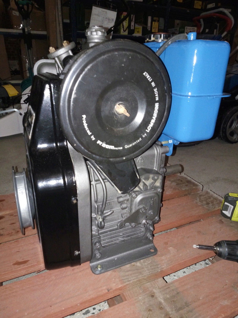

Avant d' attaquer le PP2X, j' ai voulu finir la remise en état du 6ld360, qui ne servira a rien remotorisation pp2x, cherche tige de sangle de frein - Page 2 612313
Comme j' était lancé , autant terminer.
remotorisation pp2x, cherche tige de sangle de frein - Page 2 Img_2037
remotorisation pp2x, cherche tige de sangle de frein - Page 2 Img_2039
Un copain qui bosse dans une station Bosch, a nettoyé et contrôlé l' injecteur, et dégommé la pompe d' injection.
remotorisation pp2x, cherche tige de sangle de frein - Page 2 Img_2040
remotorisation pp2x, cherche tige de sangle de frein - Page 2 Img_2038
Un peu de peinture pour l' aspect
remotorisation pp2x, cherche tige de sangle de frein - Page 2 Img_2042
remotorisation pp2x, cherche tige de sangle de frein - Page 2 Img_2043
J' avais brossé le bloc, mais ca faisait super moche a cause des différences de couleurs, du coup j' ai mis un voile de peinture haute température.
remotorisation pp2x, cherche tige de sangle de frein - Page 2 Img_2041
Le moteur fini :
remotorisation pp2x, cherche tige de sangle de frein - Page 2 Img_2044
remotorisation pp2x, cherche tige de sangle de frein - Page 2 Img_2045
Venant en au problème :
J' ai tout remonté, remis une pastille qui était absente sur la came qui actionne la pompe d' injection. Fait le plein, j' ai bien du gasoil qui arrive à la pompe, mais j' ai beau donner du démarreur, rien n' arrive a l' injecteur.
J' ai tout vérifié, pas d' air a l' entrée de la pompe, accélérateur a fond...... je séche.
A vos idées !!

MessageSujet: Re: remotorisation pp2x, cherche tige de sangle de frein   remotorisation pp2x, cherche tige de sangle de frein - Page 2 EmptyDim 08 Jan 2017, 12:34
Salut Julo
Es tu certain d'avoir bien remis la pompe dans la fourchette du regulateur?
Une idée. ....
Bonne journée a tous
