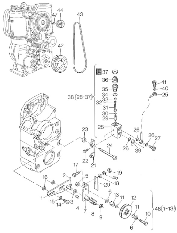

Je cherche une photo ou des explications sur la conception du système qui détecte la rupture de la courroie ventilo du moteur hatz 950 .Je n'ai que le contact électrique et un axe vide .
Je suppose qu'il y avait une petite poulie et un ressort .

MessageSujet: Re: tracteur holder B18   tracteur holder B18 EmptyJeu 05 Mai 2016, 21:34
Bonsoir Pipodiato,
On voit mieux de quoi on parle avec une photo Laughing
J'espère que l'éclaté ci-dessous t'aidera Exclamation
tracteur holder B18 Hatz_910
