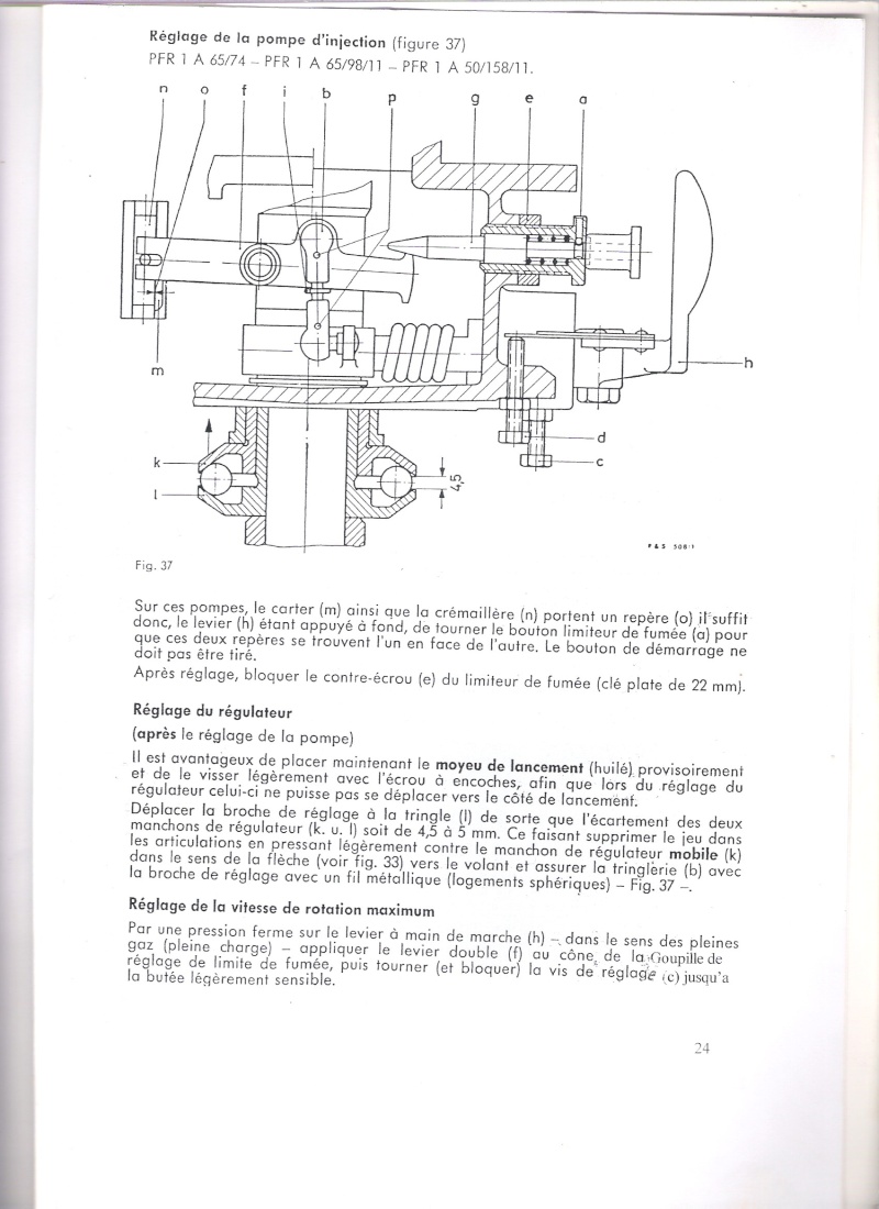

Smile Re salut Seb ,
Tout d'abord , concernant l'huile , la notice d'utilisation date d'un temps ou la multigrade n'existait pas ....
L'usage d'huiles monograde impose des changement de viscosité réguliers , donc des vidanges  à répétition et forcément aussi des purges et donc des risques de mauvais graissage accrus ......
Concernant la pompe et son calage , du moment qu'elle n'a pas été démontée , son calage devrait être correct , surtout si le moteur tournait bien avant l'intervention ;
Procédure de réglage :
holder - Problème de démarrage Sachs 600 L (sur Holder A12) Projet38
Il faut au préalable démonter la soufflante , ceci  pour dégager l'accès au carter porte-accessoires ;
Enfin , concernant le filtre à carburant , le fait de ne pas le faire tremper avant montage peut entrainer des zones non perméables au G-O d’où réduction de la surface filtrante et donc du débit ; lors de la purge , n'oublies pas de purger les deux chambres du filtre , l'extérieure mais aussi l'intérieure.....
Voila pour commencer ......
Bon courage ....et tiens nous au jus !!!!!!!
Amicalement  A + Dédé
