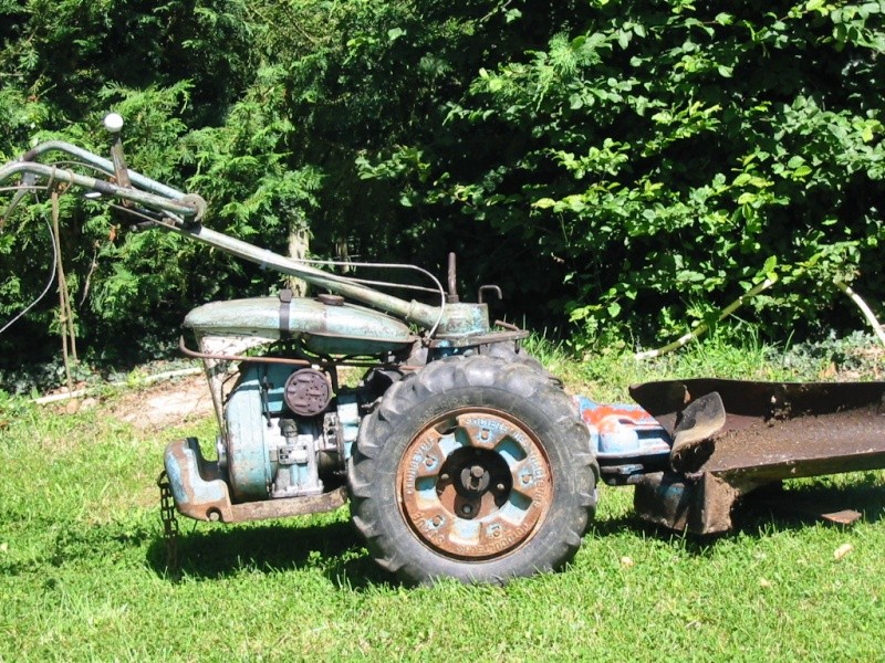

voici le mien ppxs6 de 1964
attelage STAUB PP2X Img_5910
attelage STAUB PP2X Img_5911

Salut Philippe,
Et en plus, il y a un rayon de soleil attelage STAUB PP2X 287628
Il est tout beau, équipé comme ça Exclamation
La roue à l'avant de la tondeuse n'est pas d'origine Question Suspect
