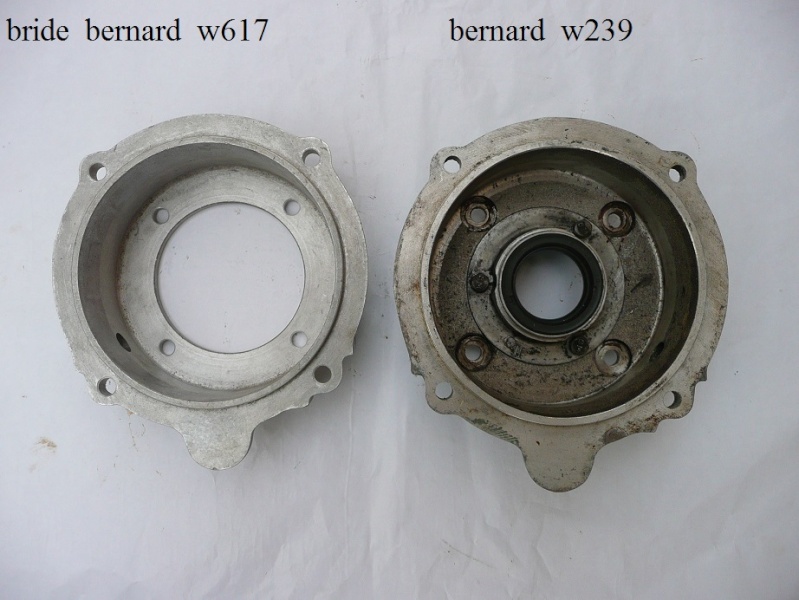

| Bonjour J'ai retrouvé dans mes pièces une bride d'accouplement moteur boite STAUB que je souhaiterais identifier pour vente Coté boite 4 trous de 8 taraudé entraxe 115mm Coté moteur 6 trous de 8 a 60 mm sur un diamètre de 128 centrage usiné intérieur de 105 mm et extérieur 116 mm diamètre total extérieur 155 mm Merci de votre aide c ridel | |
| Sujet: bride Lun 22 Fév 2016, 14:08 | |
| Bonjour a tous Bonjour Claude ce n est pas une bride staub PPX ou PP2X moteur Bernard ou moteur Lombardini bride w239 bride w617 bride lombardini im 250 350 bride lombardini @+ | |

| Sujet: Re: Identification bride accouplement sur STAUB Lun 22 Fév 2016, 19:45 | |
| Bonsoir Merci J@kot pour toutes ces renseignements et photos Après réflexion sur la provenance de cette bride il est possible que ce soit une bride de MAG 1029 mais je ne sait pas sur quel modèle de STAUB
Merci a l'avance pour vos éventuelles précisions | |

| Sujet: identification bride accouplement sur staub Lun 22 Fév 2016, 20:07 | |
| bonsoir a tous !!! cela ressemble a une bride de mag 1040 montée sur pp4 10 chs, a voir demain avec pépère 13 qui en a un de démonté en ce moment !! cordialement , richard84 | |

| Sujet: Re: Identification bride accouplement sur STAUB Lun 22 Fév 2016, 21:57 | |
| bonsoir deux photos de la bride 1040, ressemblant mais c'est pas ça, les oreilles porte goujons sont plus proéminentes et le diamètre total extérieur 175 MM. cordialement, pépère13 | |

| Sujet: Re: Identification bride accouplement sur STAUB Mar 23 Fév 2016, 11:57 | |
| Bonjour Claude, bonjour à tous. Que penser de cette bride sur mon moteur de PP2X en comparaison? Dans un second temps vous pourrez me dire ce que vous pensez de l'embrayage. Bon appétit. Michel | |

| Sujet: Re: Identification bride accouplement sur STAUB Mar 23 Fév 2016, 15:16 | |
| Bonjour à tous bride de moteur Mag sur motoculteurstaub PP2X Bonne journée à tous | |

| Bonsoir
Merci a tous cela conforte mon intuition montage avec moteur MAG sur PP2X
