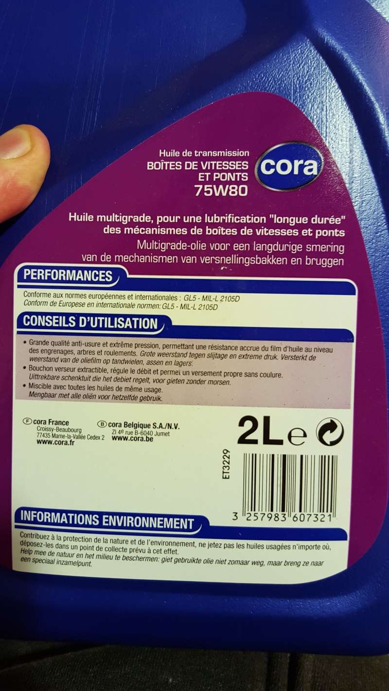

Salut merci pour ton lien
donc je peut mettre cette huile si jai bien compris (meme si elle et pas trop chère) ses juste un engin qui va servir en gros 10H par ans grand maximun

a mon avis non car la viscosité n est pas bonne!!

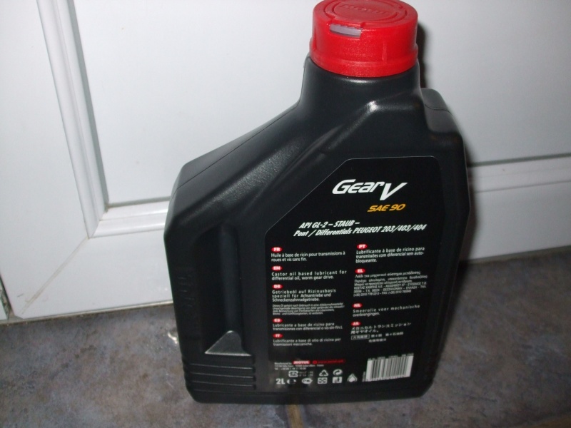

par contre celle ci si je dis pas de connerie matraque1 tu peux la mettre dans ton PP2x (normalement c'est plutôt de la 75w90 meme)
les pros confirmerons Huile pont staub pp3b 287628

quand a la photo de Valentin02 l'huile qu'il nous présente et dans la norme GL5  "a prescrire" si possible.

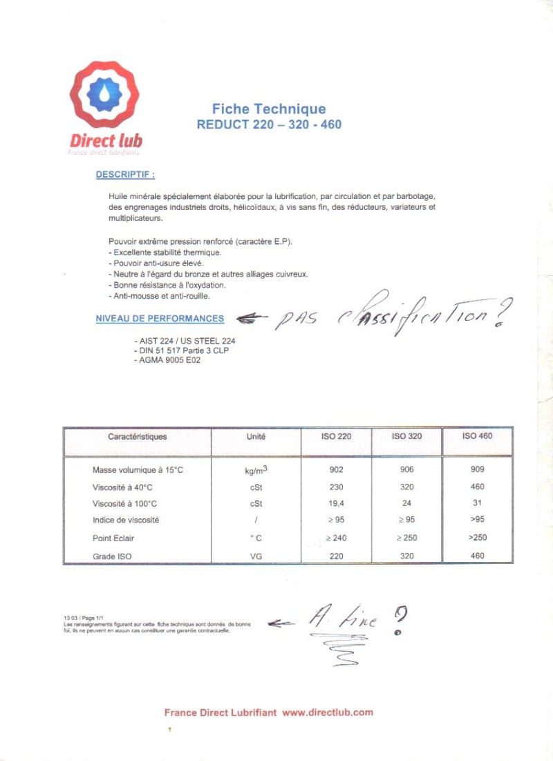

Dans mon post precedent ,je vous est indique mon point de vue en fonction des normes des huiles .
En dehors des préconisations des constructeurs,en dehors des préconisations des pétroliers,chacun fait en fonction des éléments qu'il a reçu et qu'il a retenu et en fonction de ces idées .
La norme agma9005e02 du groupe Gl5 n'est pas forcement compatible avec le bronze , car les pétrolier comme:: Mobil , Shell , Total,,,,, ne précisent pas dans leurs descriptifs que cette norme et compatible avec le bronze ou les dérives du bronze.
je vous joint une fiche technique du produit distribué et vendu par Direct lub qui concerne la norme incriminée,a mon avis cet une fiche commerciale car dans le bas de la page a gauche il y a deux    lignes très intéressantes
Huile pont staub pp3b Image10
Voici l'adresse d'un site tout simple qui pourra vous enrichir ,ou  au moins vous donner des idées
sur la classification des huiles :  (  La classification des huiles - les lubrifiants ),de muck.jeanclaude.free.fr; sans pour autan vous assommer avec des détails techniques .

Je suis sur a 100% que la reduct 460 va pour les pp3/4/5/6
C est ecrit extreme pression et compatible bronze
De plus elle correspond a de la 140 SAE j ai le tableau comparatif si tu me crois pas
Et surtout l huile de ricin jamais dans un pp3/4/5/6 !! Seulement les ppx pp2x et encore...

Là tu dis des bêtises par contre je suis d'accord pour les PP3 mais PP4 C'EST DE L'HUILE DE RICIN comme les ppx pp2x pour les Pp5/6 je ne sais pas du moins je n'en ai pas donc je ne me suis jamais posé la question

J ai trouvé ça pour mon ppx
Huile pont staub pp3b Dscf2210
Huile pont staub pp3b Dscf2211
18,50 le bidon
A votre avis c est bon pour mon motoculteur ? le prix est il correct ?
dutch
ch'tio bleu
ch'tio bleu
Huile pont staub pp3b Empty
MessageSujet: Re: Huile pont staub pp3b   Huile pont staub pp3b EmptyVen 22 Jan 2016, 19:51
pour moi c'est bon.
c'est marqué dessus d'ailleurs.
huile à base de ricin pour transmission à roues et vis sans fin.
staub, ponts de  peugeot 203,403, 404 .....
18,50€ les 2 litres c'est dans la moyenne que j'ai pu voir ( sinon faut prendre des taupettes de 50/60 litres pour avoir un prix   matraque1 )
Donc NO PROBLEMES.

Salut, voici l'huile qui correspond au norme staub.
http://www.directlub.com/huile-pour-l-industrie/huiles-engrenages-huiles-reducteurs-vg460-vg320-vg220/reduct-460-huile-pour-engrenage-industriel-en-grade-460-iso-vg-460.html jocolor
