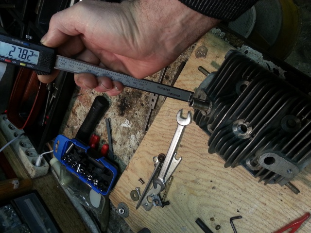

bonsoir il faudrait que je change les guides de soupapes sur un w610 mais comment faire sans casser? merci de vos reponses
guide soupapes  Empty
MessageSujet: Re: guide soupapes    guide soupapes  EmptySam 28 Nov 2015, 04:28
Déjà tu n’as pas trop le choix de démonter la culasse ensuite avec un outil tu retires le guide de soupape je t’envoie une photo dans la journée
Ensuite tu changes la soupape avec un jeu de +1/10 de la cote d’origine Lorsque je l’ai fabriqué je donne 1/10 de plus que la cote extérieur.
1) Je pas oublier de bien prendre la cote
2) Ensuite avec un marteau en plastique tu remplaces la pièce si elle sait rétracter un coup alésoir diamètre 8
3) Démontage et remontage suis les photos
guide soupapes  20151114
guide soupapes  20151115
guide soupapes  20151116
guide soupapes  20151117
Bon courage si tu a un problème laisse moi un message en MP
