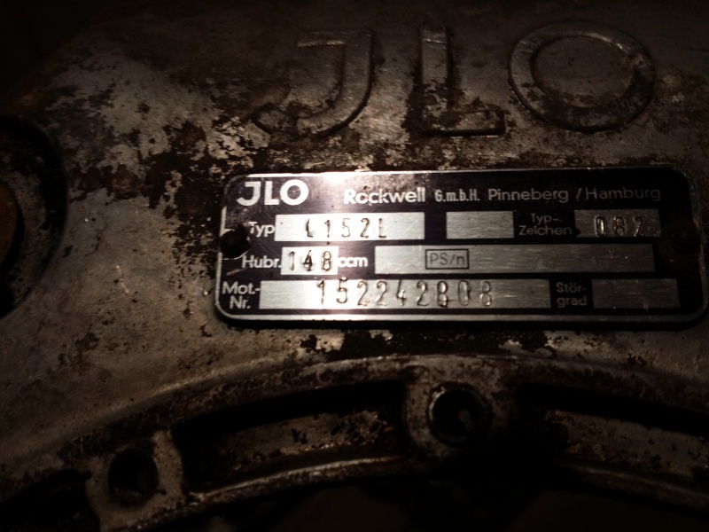

Le moteur JLO

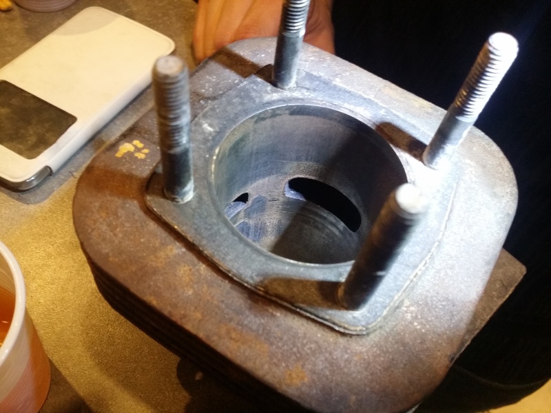

Le bloc....;

Tout est en cour de netoyage, je crois que le piston lui va etre remplacé...
si vous en avez un qui traine je suis preneur avec les segments

salut a tous !!! je te trouve un peu pessimiste !!!! tu sais , c'est un jlo et je trouve ton piston pas si attaqué que ça !! , c'est sur , il te faut des segments, bien nettoyer le cylindre, faire un mélange a 6 avec l'huile deux temps la moins chère !!!! et voir pour la suite, pour ma part je tenterai le coup car les rayures sur la jupe ne sont pas primordiales, je penses que le cylindre est plus propre, verifie qu'il n'y a pas d'aspérités un coup de papier ou de honoir et c'est reparti !!! Energic rubis 148cm3 287628 cordialement , richard84

Pour le piston. Je le trouve tout de même bien marquer...
Apres pour ce qui est des segment au prix ou je les ai trouvé avec ou sans le piston. La difference n'est pas enorme. Vous avez un bon plan pour les segments vous?
