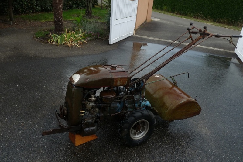

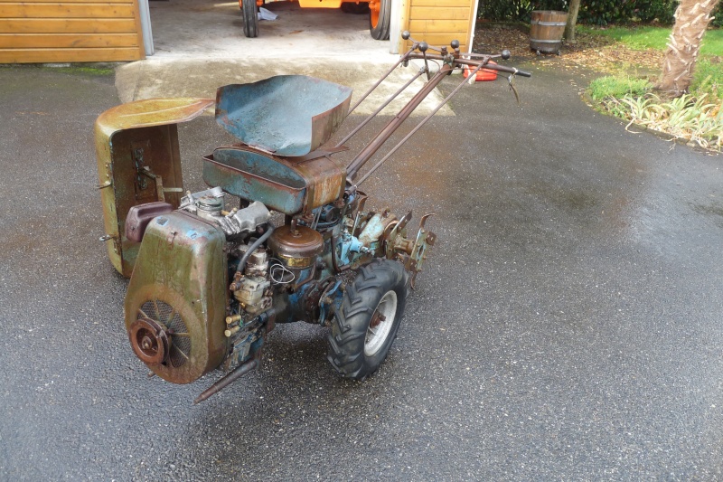

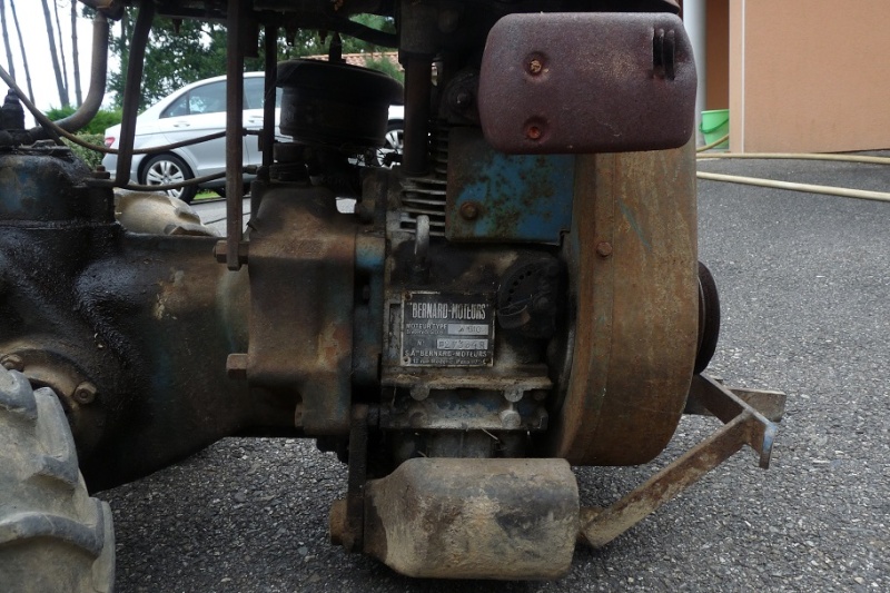

Je suis nouveau Je compte restaurer un motoculteur de marque Staub type pp4b n°1725
Paul le landais
Voici le motoculteur que je vais rénover.

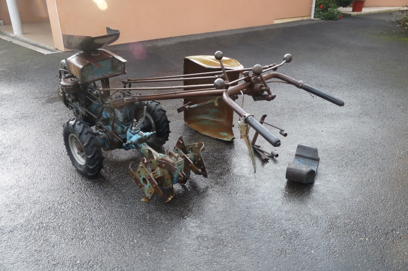

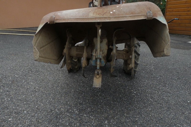

restauration d'un PP4b par paul le landais Staub_20restauration d'un PP4b par paul le landais Staub_21restauration d'un PP4b par paul le landais Staub_22
Voici 3 photos du Motoculteur. Je commence le démontage ce lundi.

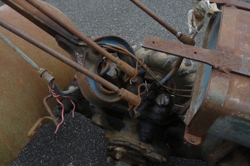

MessageSujet: suite   restauration d'un PP4b par paul le landais EmptySam 10 Oct 2015, 20:20
restauration d'un PP4b par paul le landais Staub_23restauration d'un PP4b par paul le landais Le_14_12

Bonsoir Paul,
C'est quoi l'espèce d'éperon soudé sur le pare choc avant ?
Bon courage pour ta restauration

Bonsoir Fredidu78,
Cette piéce je ne sais pas, ce motoculteur appartenait au pére de mon gendre je lui demanderai .

Il y a surement un rapport avec les deux lames soudées sur les supports de réservoir....mais qu'est ce donc? quel équipement demandait ces supports?

support de masse ?

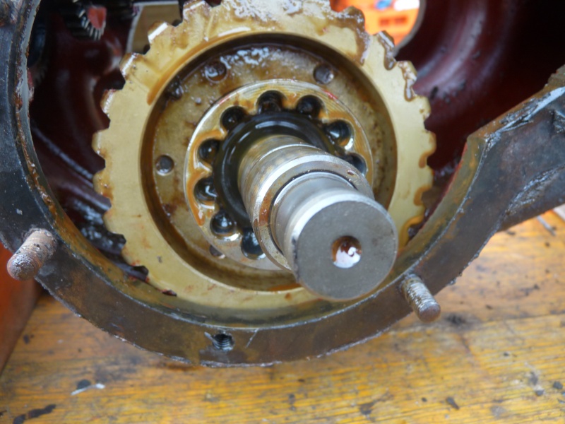

J'ai continué à démonter coté ou se trouvent les couteaux
Les bagues bronze après contrôle sont comme neuves photos n°17.

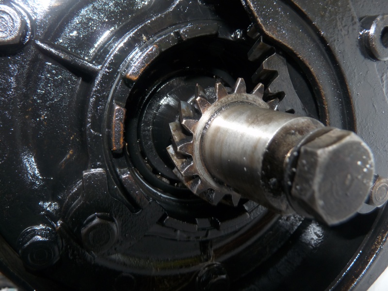

Le pignon Crabotage Faut'il changer le feutre ?.
Le boitier ou ce trouve le crabotage est rempli de graisse que dois je mettre comme graisse ?.
L'arbre et les roulements coniques sont en bon état pas de jeu ni bruit dois je démonter quand méme ?.
Voici quelques photos,je vous souhaite un Bon WE à tous .

je vient de voir que les couteaux de tes fraises son pas mal usées si tu veut en commander j'ai trouver un site qui me semble plutôt bon point de vue prix et pas de frais de port.

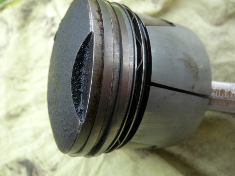

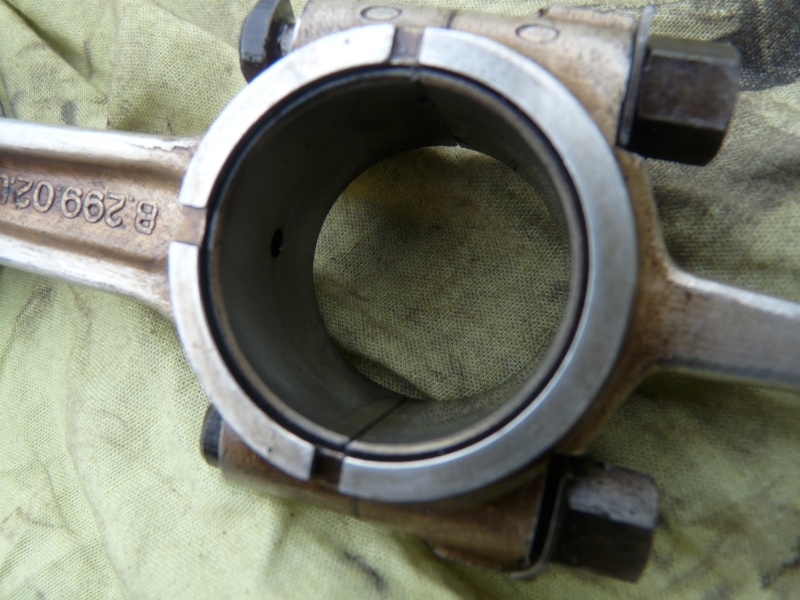

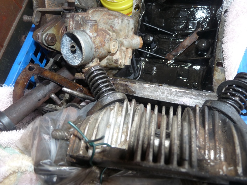

Démontage du moteur.
Piston en bon état.
Segmentation apparemment bon, j'aimerai que l'on me dise quel est le jeu normal segment fermé sur le piston pour connaitre l'usure .
Le cylindre en bon état.
La bielle idem pas de jeu.
Vilebrequin Idem.
Je vais changer le roulement conique coté volant .
Pouvez vous me dire quel est le meilleur moyen pour enlever la calamine sur le piston en sachant qu'il ne faut pas de rayure.
Pour la pochette joints plus joints spi avez vous une adresse.
D'avance merci et bonne soirée.
Paul

certain utilise du nettoyant jante, moi je prends du diluant de nettoyage

Aujourd'hui dépose des piéces de la boite à vitesse .
Les deux pignons ou se loge une bille à chacun ,je n'ai vu aucune bille est ce normal ?
Un petit souci: l'arbre sortie boite à été métallisé y a quelques petits trous,est ce je dois le changer ? ou peut étre méttre de l'huile plus épaisse ?
Merci de me donner vos idées.
