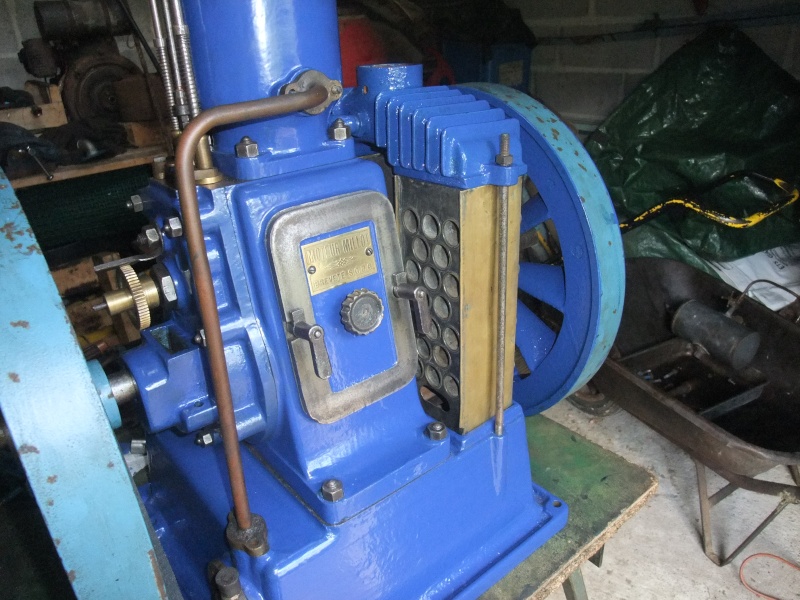

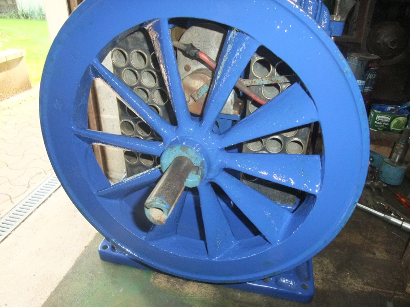

aujourd hui j ai pas fais grand chose grattage  de trappes de visite, nettoyage du chariot ,nettoyage de la partie supérieure du radiateur et nettoyage du volant ventilateur et apres ca mise en peinture

demain je fais le second volant grattage ,nettoyage peinture suivi du support des roues et les roues

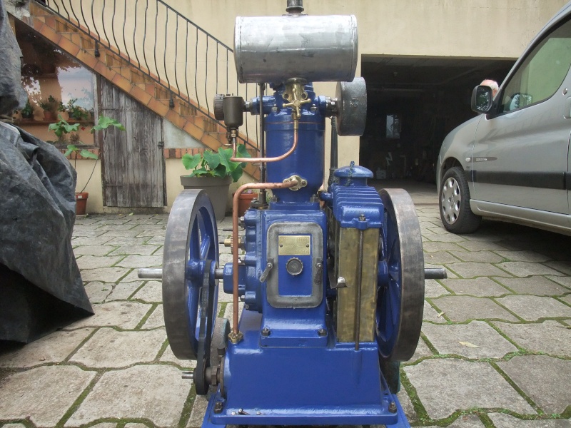

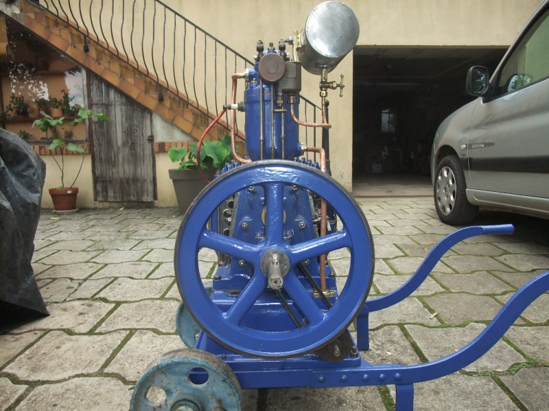

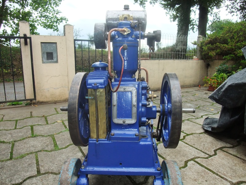

voici le millot C1 dans sa version definitive encore quelques petites choses a finir (nettoyer et peindre les roues,polir le carburateur et faire un couvercle pour l echappement) mais bon c est pas grand chose comparé a tout ce qui a ete fait et je viens de le faire tourner il marche super bien cheers

oui il est pas mal il me plait bien c est quand meme plus joli de voir un moteur avec des parties en laiton ,de l acier dans la visserie et un peut de fonte restée couleur fonte que voir un moteur peint entierement en bleu comme il etait avant
comme il est la il ressemble d avantage a ce qu il etait a sa sortie de l usine

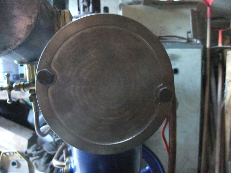

sinon j ai fini le millot j ai refais mon bout d echappement sans les lettres
