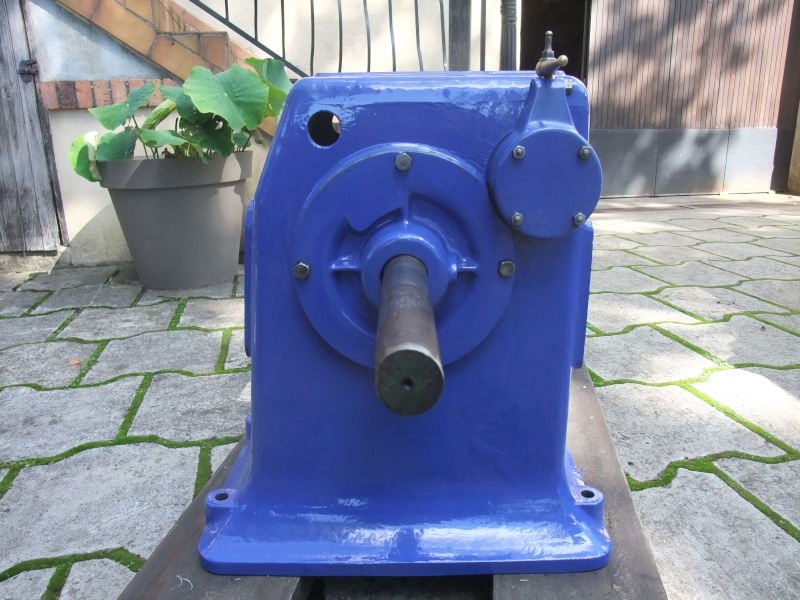

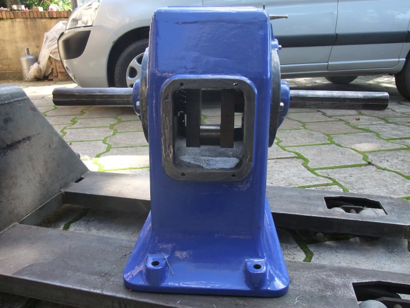

ce matin j ai travailler sur les couvercles grattage poncage nettoyage et degraissage enfin tout comme d habitude quoi et puis la peinture pour finir
millot - Dollé - Page 3 Dscf1154
cette apres midi je fais les paliers de l arbre a cames faudra avant demonter les roulements en esperant que sorte bien
sur vos bugaud dollé vous avez aussi des roulements?
bonne journee

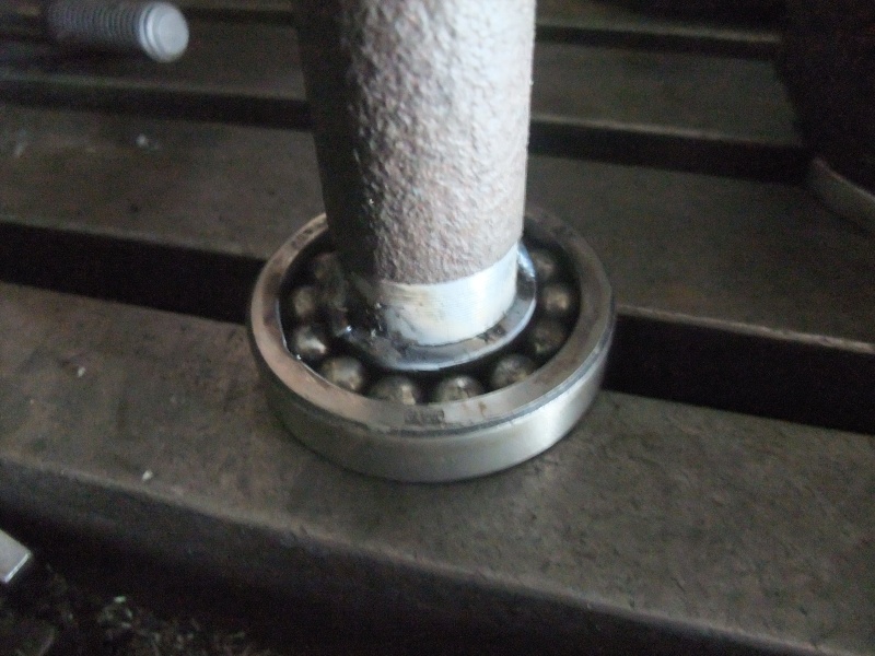

un conseil gloubi si tu refais ton moteur demonte le si tu peux ca peut pas nuire je l ai fais comme je fais pour tout  les autres et j ai eu raison encore une fois
tout d abord le circuit de graissage du vilibrequin etait bouché et bien bouché donc pas  d huile qui arrivait aux bagues bronze heureusement pas de jeu dans les paliers et ensuite la cette apres midi c est le roulement opposé au régulateur qui etait mort bloqué donc je l ai débloqué je me suis dis ca peut etre aller et ben non il grognait du coup je l ai changer
j ai du realéser plus profond pour y loger un roulement de taille standard  c est un 52X20X15 soit 5 mm plus epais que celui d origine ca c est bien fait
la maintenant j ai du jeu dans l arbre a cames le roulement etant bloqué il a tourne dessus je vais y remedier ca va pas rester comme ca matraque1
j ai fais un arrache de fortune pour le sortir j ai soudé un bout de rond dessus pas grave il  avait rien a perdre

bonsoir,Pourquoi n'as-tu pas remis des roulements à la bonne cote?Si il faisait 52/20/10;ça peut se trouver facilement(ref:98304).Pour ton probleme de cage qui tourne autour de l'arbre,si c'est pas trop usé;tu peut toujours essayer de mettre quelques coups de pointeau avant de monter ton roulement avec du loctite pour roulement
fivet
fivet
millot - Dollé - Page 3 Empty
MessageSujet: Dollé   millot - Dollé - Page 3 EmptyMer 16 Sep 2015, 09:10
j avais ce roulement la sous la main il est tout neuf il aurait jamais servi ailleur autant qu il soit monté sur le dollé en plus ca se voit pas c est tres bien comme ca
je vais faire un moletage ca sera plus regulier que des coups de pointeaux j ai l outil pour le faire ca tombe bien
j ose pas trop coller sait on jamais un probleme auquel j aurais pas penser survient faut redemonter et cette colle la tient assez fort je crois donc non pas de colle pour moi

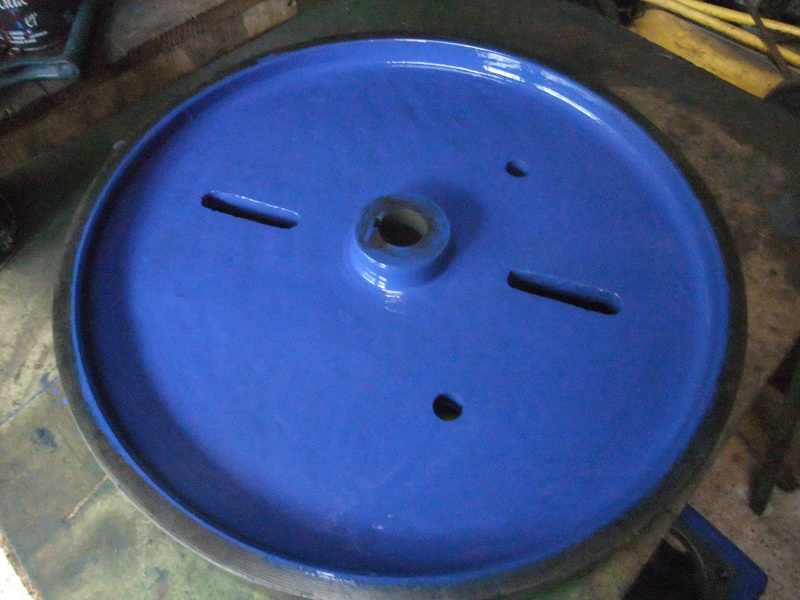

aujourd hui vu le temps qu il a fait avec la pluie et le vent fort j ai pas fais grand chose j ai travailler sur un volant meme procédé que les autres piéces et ensuite peinture et demain je fais l autre

Salut Fivet, pas mal , il donne bien ce bleu .

oui ca rend bien en bleu ca change un peut du vert ils sont presque tous verts les miens millot - Dollé - Page 3 612313
la j ai enlever environ une demie pelle a ordure de saloperie et de peinture il y avait de la sciure ,de l huile et la peinture l ancien proprietaire devait pas faire le menage souvent matraque1
