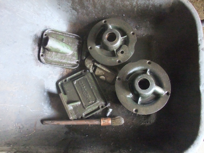

sinon de mon coté ce matin c etait nettoyage et grattage de la vieille peinture des paliers de vilebrequin c est un moteur qui a du faire du bois c est pas dieu possible (amen)paix a son âme  meme les trous de graissages etaient bouchés j ai eu raison de tout démonter ca peut pas nuire sinon je bousillais les bagues en bronze matraque1
ils ont deja meilleure allure une fois nettoyés millot - Dollé - Page 2 612313

C'est dans une brouette que tu nettoies tes pièces ? Tu emploies quoi comme nettoyant ?

oui je fais ca dans la brouette elle en a vue passer des moteurs millot - Dollé - Page 2 612313
je fais les pieces au white spirite ca marche bien apres ca je ponce la peinture j enleve tout je refais un second nettoyage et je finis par la nouvelle peinture ca prend du temps et ca marche bien

merci Fivet,le white est un bon produit et peu onéreux , pour ma part je préfère le solvant de nettoyage il est moins gras !
