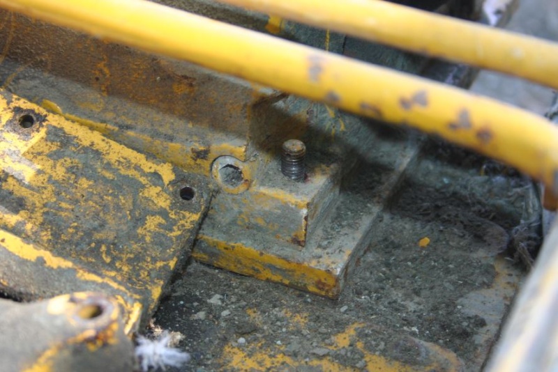

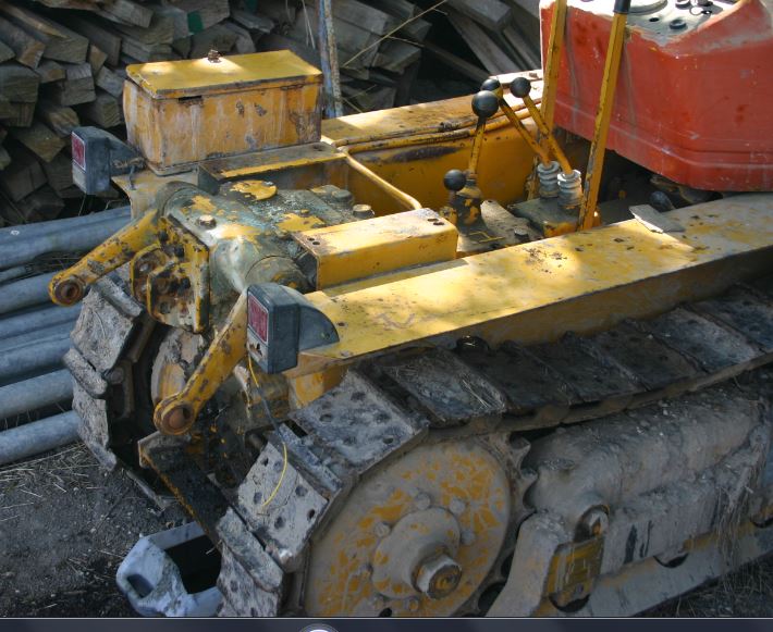

sur mon itma A35S , les roulements du baladeur lente rapide sont hs
je doit remplacer les roulements de ce baladeur
je n’arrive pas enlever le relevage ?? j’ai démonté 5 écrous de fixation par le dessus , n’y en t’il pas un autre caché ?? impossible de retirer le bloc relevage
pour enlever le cache arrière , je suis obligé d’enlever le relevage car 2 goujons traverse celui ci
j'ai trouvez des éclatées sur le net mais pas de doc d'atelier , si quelqu'un aurais une idée du démontage
merci pour vos réponses

MessageSujet: Re: DEMONTAGE BOITE ITMA A35S    Itma - DEMONTAGE BOITE ITMA A35S  EmptyLun 11 Mai 2015, 19:15
Salut Philippe
Démonte la platine du troisième point il doit y avoir des fixations derrière (peut-être)
philippe84800
Localisation : isle/sorgue
Date d'inscription : 09/05/2015
MessageSujet: Re: DEMONTAGE BOITE ITMA A35S    Itma - DEMONTAGE BOITE ITMA A35S  EmptyMar 12 Mai 2015, 13:36
merci , j'y ai pensé , mais rien derrière à par de l'huile et le piston du relevage
je crois que je vais démonter les ailes
