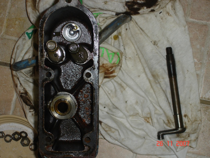

Bonsoir je suis entrain de restaurer mon PP4BT et ça qui m'intrigue c'est que je n'ai pas de graisseur sur les commandes de déclabotage ainsi que sur la commande de vitesses est ce normal j'avais pensé a changer les écrous et a monter des écrous support de graisseur mais il n'y a pas de passage dans les axes de commande pour la graisse contrairement à mon PP3 mon plus gros problème c'est que je n'arrive pas a sortir la lyre du carter de boite à l'intérieur il y a un écrou de 36 freiner par une rondelle frein mais indévissable de toute façon en principe la lyre sort par le haut mais elle est tellement grippée que je n'arrive pas à la décoller de plus de 5 mm avez vous une solution merci

pouvez vous mettre une photo pour voir de quel écrou il s'agit, car dans ma remise en état, j'ai mis toute les photos de montage de l'ensemble pour bien comprendre.

c'est le gros écrou qui est à l'intérieur du capot de boite merci pour votre réponse rapide

personnellement je n'y ai pas touché à cet écrou. Il faut absolument sortir le pivot, j'ai même chauffé et là c'est sorti plus facilement, mais avant, pendant quelques jours j'ai laissé baigner l'ensemble dans du dégripant

Je comprend toujours pas comment ça ce fait qu'il n'y a pas de graisseurs sur les commande de clabots et celle de passage de vitesse
avez vous une idée du fonctionnement du graissage ???

le graissage se fait par barbottage + par capillarité vue l'ajustement des tiges dans l'alésage et le fait que l'huile utilisé a une viscosité élevé (140).
Ceci explique l'absence de graisseurs.
Lors du démontage de celle-çi, elles étaient bien humide d'huile.
J'éspère vous avoir éclairé.
