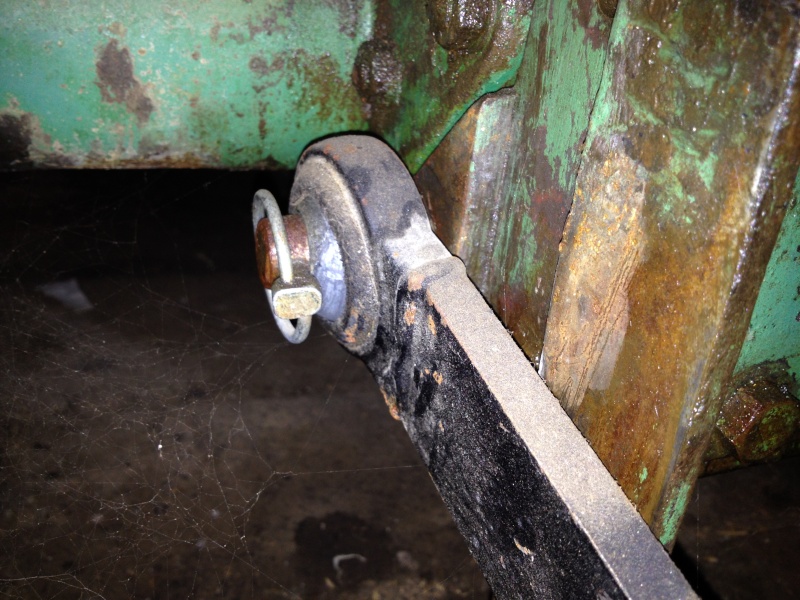

Je suis propriétaire d'un holder a 10 de 1957 qui fonctionne parfaitement.
Il est équipé d'un relevage hydraulique qui s'utilise par deux bras situé en haut derrière le siège qui permettent de relever un cadre avec charrues.
Je souhaite l'utiliser avec un rotovator mais cela suppose l'installation d'un dispositif de relevage 3 points.
Il existe en vente des kits de relevage (prévus en général pour microtracteurs kubota ou iseki).
A vu des photos l'installation de ces kits suppose qu'il existe en bas du tracteur sous la prise de force un dispositif permettant de fixer un axe sur lequel sont fixés les bras supportant les chandelles.
L'un des heureux propriétaires d'un holder a 10 comportant un relevage 3 points pourrait-il m'expliquer comment monter un kit voir même publier une photo de l'arrière de son tracteur pour que je comprenne comment le monter.
Bien entendu si l'un d'entre vous souhaite vendre un dispositif adéquat je suis interessé.
Merci d'avance pour l'attention que vous voudrez bien porter à ce message.

j'ai moi aussi un jolie petit Holder dans son jus mais qui marche très bien lui aussi, le mien je l'ai équiper d'un relevage normalisé avec les deux bras de relevage et le trois point.
si cette aprem-midi si j'ai un peu de temps je prendrais quelques photos de tous sa pour que tu puisse voir comment il est monter.
moi je lui ai monter un kit relevage pour micro tracteur style Kubota ou Iseki , tu en trouve un peu partout sur internet.
et fait nous des photos de t'on Holder car on aime bien voir les machines.

comme je l'avait dit, hier j'ai fait quelques photos du relevage de mon Holder A10, c'est un kit relevage adaptable pour micro tracteur Kubota ou Iseki ou autres ...
on en trouver sur plusieurs site internet. pour la fixation des deux bras de relevage ils sont fixer sur deux axes de chaque côté du pont, et c'est axes sont fixer sur une platine fixer à l'arrière du bloc pont.
et pour le troisième point j'ai fabriquer une chape.
allez quelques photos, elle sont prise de près car le Holder est coincer entre d'autres machines, sa un bon moment que je ne m'en suis pas servit.
holder - HOLDER A10 Img_2810
holder - HOLDER A10 Img_2811
holder - HOLDER A10 Img_2812
holder - HOLDER A10 Img_2813
holder - HOLDER A10 Img_2814
voilà, j'espère que sa pourra t'aider monti et besoin d'autres choses n'hésite pas.
bonne soirée à tous
A plus......

bonjour a tous, salut fred 81 et merci beaucoup pour les photos.
Je vais pouvoir essayer de bricoler quelque chose pour fixer un axe ou deux rotules en bas pour supporter les bras du bas sur lesquels sont attachées les chandelles.
à bientôt,
monti
