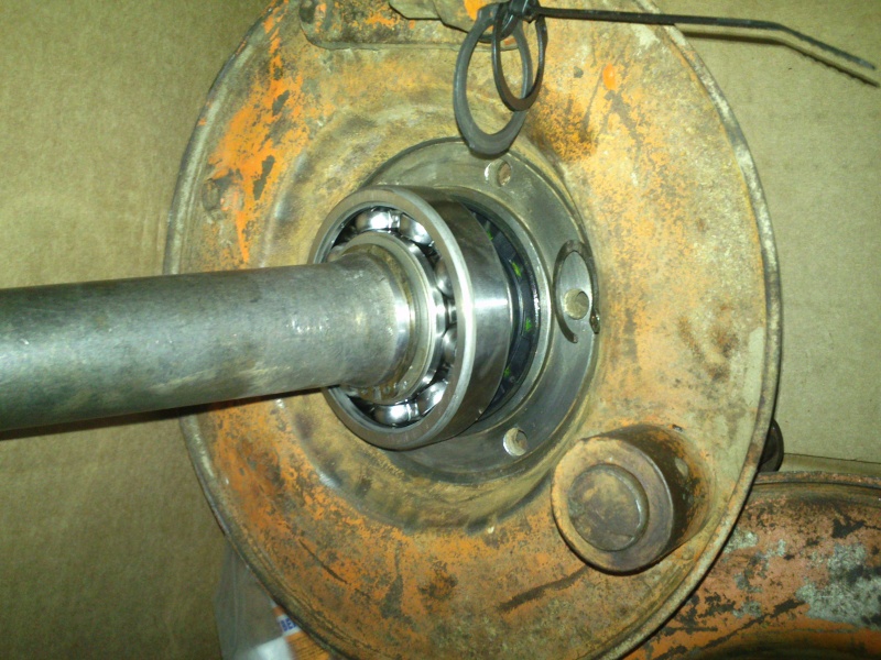

pasquali 908 (pb embrayage, besoin d'avis) - Page 2 Dsc_0521
Désolé llewlyn, mais tu t' est gouru et j' avais raison pasquali 908 (pb embrayage, besoin d'avis) - Page 2 612313 pasquali 908 (pb embrayage, besoin d'avis) - Page 2 612313
Pas besoin de démonter les trompettes, j' ai juste fait une pression avec un démonte pneu entre la trompette et la flasque de frein, et c' est venu comme une lettre à la poste, sans forcer.
Ca me semblait pas possible de la part d' ingénieur de l' ancien temps ( je précise ) de concevoir quelque chose ou il faille démonter autant de trucs, juste pour changer un joint spi. Ils avaient plus l' esprit pratique que maintenant les anciens.
J' ai pas eu le temps de regarder plus ce midi, je vais quand même essayer de démonter la trompette, mais c' est la fourchette du différentiel que l' on voit en haut sur la photo suivante, qui m' empêche de sortir la trompette.

salut julien,
là tu as eu de la chance, car le roulement est sorti de son logement ! logiquement ça ne devrait pas, tu devras certainement le coller pour la prochaine fois !
si le montage était prevu ainsi, comment remonterai tu le crabot?
bon, le demontage semble facile, tu vas pouvoir bien etudier comment remonter sans soucis.
bon courage, tu tiens le bon bout !

Salut lewllyn !
t' inquiète pas je suis un grand taquin !
Marc : Il y avait du caoutchouc du joint autour du roulement, pourtant la trompette, n' a pas l' air usée.
Avec quoi coller le roulement ?? Je pense que le roulement est usé, on verra lundi.
J' ai essayé vite fait, mais toujours pas possible d' enlever la trompette, même sans l' arbre.
La fourchette que l' on voit sur la dernière photo, bloque le tout.
L' espèce de petite vis que j' ai enlevé sur le coté de la trompette, à l' air d' être en face de l' axe qui maintient la fourchette du différentiel.
on verra lundi, je vais dormir dessus.

je me demandait si des fois il n' irait pas dans cette rainure ?? au bout de l' arbre cannelé afin de servir de butée ??
pasquali 908 (pb embrayage, besoin d'avis) - Page 2 Dsc_0610
sinon j' ai récupéré mes arbres de roues, avec les roulements neufs, et les joints spi neufs, impeccable !!
pasquali 908 (pb embrayage, besoin d'avis) - Page 2 Dsc_0611
