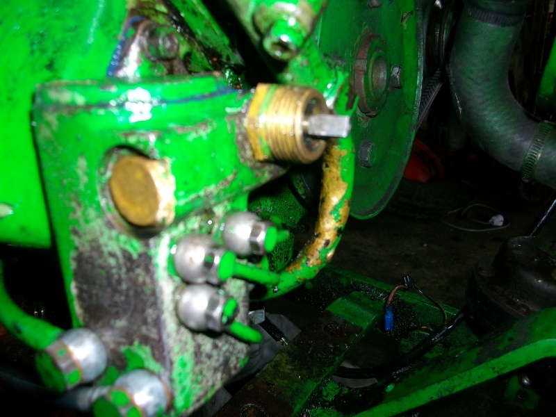

Bonjour, J'ai un Holder B25 (moteur idem AM2) sans traktometre. Je souhaite l'en équiper mais je ne sais pas comment le cable est entainé ? Y a-t-il un renvoi d'angle à la sortie de l'entrainement de la pompe à huile ? Ou c'est bien la tige visible sur la photo qui entraine le cable à 2000 tr/mn ?

le cable est monté directement,pas de renvoi.
