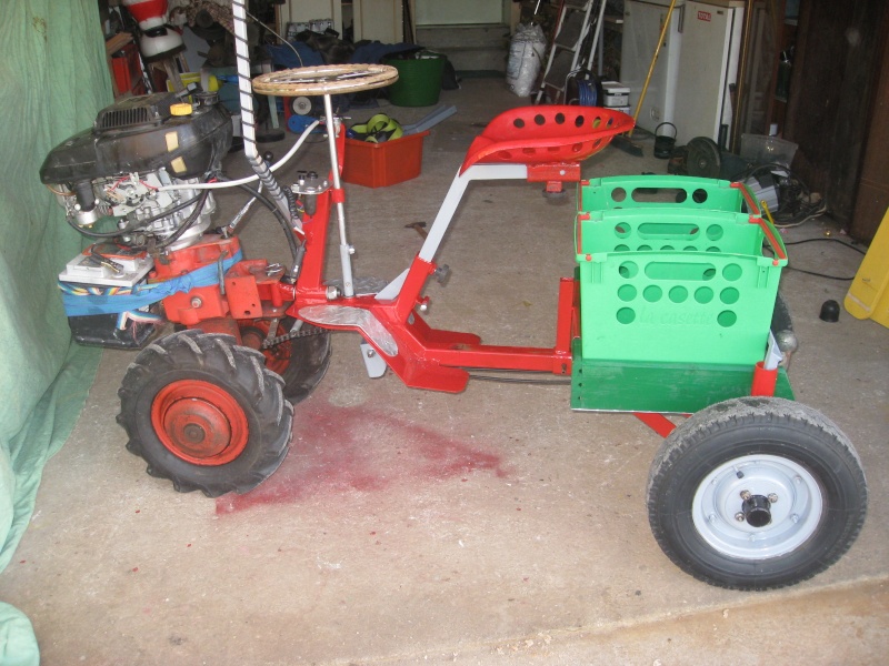

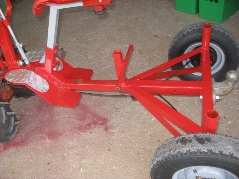

je vous presente le TRACMOTOC (MOTOSTANDARD)
Pourquoi
TRAC pour tracteur
MOTOC pour motoculteur
PARTICULARITES
PONT Tt45 3 VITESSES av 1 AR
MOTEUR
KAWASAKI DE TONDEUSE 150 cm3 4 temps
CHASSIS
chassis EXTENSIBLE  version COURT ou LONG
ESSIEU
realise avec des moyeux freines de voiture sans permis achetee dans les VOSGES
le TRACMOTOC Img_0711
VERSION CHASSIS LONG
le TRACMOTOC Img_0881
VERSION CHASSIS COURT
le TRACMOTOC Img_0882
L EXTENSION EST REALISEE PAR 2 TUBES COULISSANTS L UN DANS L AUTRE ET GOUPILLES PAR UNE GOUPILLE AUTOMATIQUE
LA BENETTE
elle se clipse(sans outils)et est coincee entre le repose pied AV et les 2 tubes d essieu AR  et la boule d attelage
realisee avec une lame de CLIN et un plancher en alu brosse
le TRACMOTOC Img_0883

LA SUITE
LES DIFFERENTES  POSSIBILITES DE MODIFICATIONS
le TRACMOTOC Img_0884
CHASSIS COURT AVEC BENETTE
le TRACMOTOC Img_0885
CHASSIS LONG AVEC BENETTE
le TRACMOTOC Img_0886
TRANSPORT D ENFANTS AVEC CEINTURES DE SECURITE
le TRACMOTOC Img_0890
MAQUETTAGE DE LA BENNE A VENIR
LES REPOSE PIEDS EN ALU BROSSE
le TRACMOTOC Img_0887

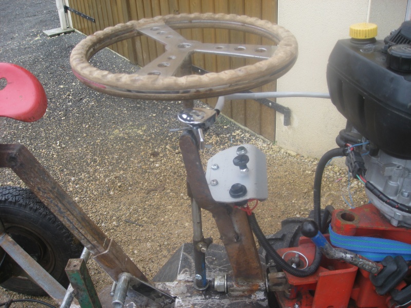

LE TABLEAU DE BORD
le TRACMOTOC Img_0888
LE VOLANT
le TRACMOTOC Img_0889
CDT

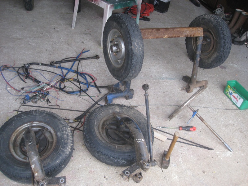

fabrication d une remorque pour atteler au TRACMOTOC
Utilisation des 2 roues AV de la voiture sans permis (les 2 AR formant le train AR du TRACMOTOC )
le TRACMOTOC Img_0149
apres demontage des pivots et adaptation de tubes carres epais

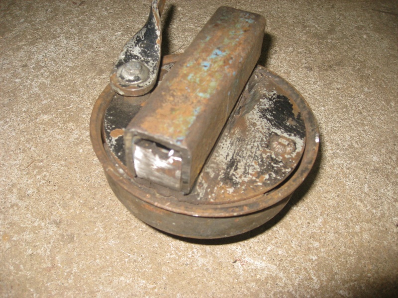

le TRACMOTOC Img_0150
realisation de l essieu avec un tube rectangulaire coiffant l extremite du tube carre
le TRACMOTOC Img_0151
soudure du timon et des renforts
le TRACMOTOC Img_0152
j ai conserve le systeme de freinage si eventuellement je la transforme plus tard en sulky

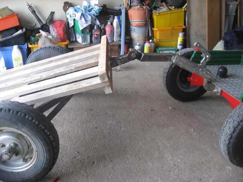

modification du timon en realisant un timon CASSANT
le TRACMOTOC Img_0169
CE TIMON PERMET D INCLINER LE PLANCHER POUR CHARGER
le TRACMOTOC Img_0170
IL PERMET DE GARDER L HORIZONTALITE DU PLANCHER SUIVANT LA HAUTEUR DE L ATTELAGE
le TRACMOTOC Img_0171
FACILITE LE RANGEMENT ET LA TENUE A LA MAIN
le TRACMOTOC Img_0172

sinon, tu peux nous en dire plus sur le système de direction ?

plusieurs questions ayant ete posees je vais y repondre
NIKRO MAGNON   la direction
realisee avec des elements de la voiture sans permis
elle se compose d un pignon (en bout de tube de colonne et volant) sur lequel s engrene une chaine
les extremites de la chaine sont relies a des bras solidaires du motoculteur
un ressort entre les 2 brins de la chaine permet de garder une tension permanente
les 2 bas sont dans l axe d articulation des 2 trains
le TRACMOTOC Img_0939
LE RECUL AVEC UNE REMORQUE
LE TRACMOTOC etant un TRACTEUR on se retrouve dans une configuration de recul classique d un vehicule et remorque
LA REMORQUE
ca avance doucement
la palette a ete conservee comme CHASSIS
j ai realise les ridelles  garde boue  bequille  arret de charge AV
le TRACMOTOC Img_0941
le TRACMOTOC Img_0942
CDT

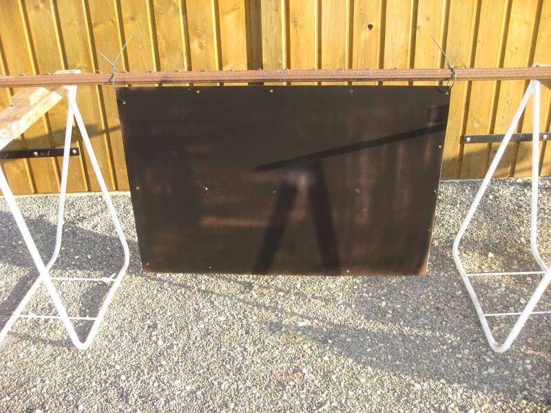

la suite de la remorque
LE PLANCHER
en tole de 2.5 mm decoupe dans une plaque
le TRACMOTOC Img_0943

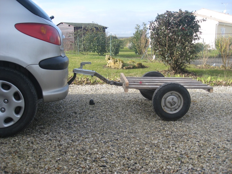

UN CADEAU DE MES VOISINS
mes voisins me connaissant BRICOLEUR me propose toujours avant la dechetterie du materiel
aujourd hui un BRANCARD en tube
si la remorque peut etre tractee par un vehicule maintenant elle le sera egalement  A LA MAIN
le TRACMOTOC Img_0944
le TRACMOTOC Img_0945
le raccordement du brancard sur la remorque se fait SANS OUTIL
le TRACMOTOC Img_0946
demain sile temps le permet MISE EN PEINTURE
CDT

aujourd hui j ai profite du beau temps pour faire la peinture au pistolet dehors
LA CAISSE
le TRACMOTOC Img_0964
LE CHASSIS
le TRACMOTOC Img_0965
LE PLANCHER
le TRACMOTOC Img_0966
SECHAGE DEMAIN
JEUDI CA ROULE war1

c etait promis JEUDI CA ROULE
A LA MAIN (timon d attelage demonte)
le TRACMOTOC Img_0969
DERRIERE LA 206
le TRACMOTOC Img_0970
et meme pas besoin de feux sur la remorque (pour bricoler dans le village)les feux et la plaque etant visibles
le TRACMOTOC Img_0971
DERRIERE LE TRACMOTOC en chassis log tranport d enfants
le TRACMOTOC Img_0972
EN CHASSIS COURT
le TRACMOTOC Img_0973
a plus pour d autres photos
cdt
