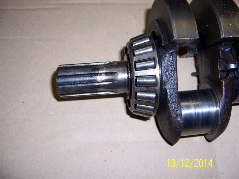

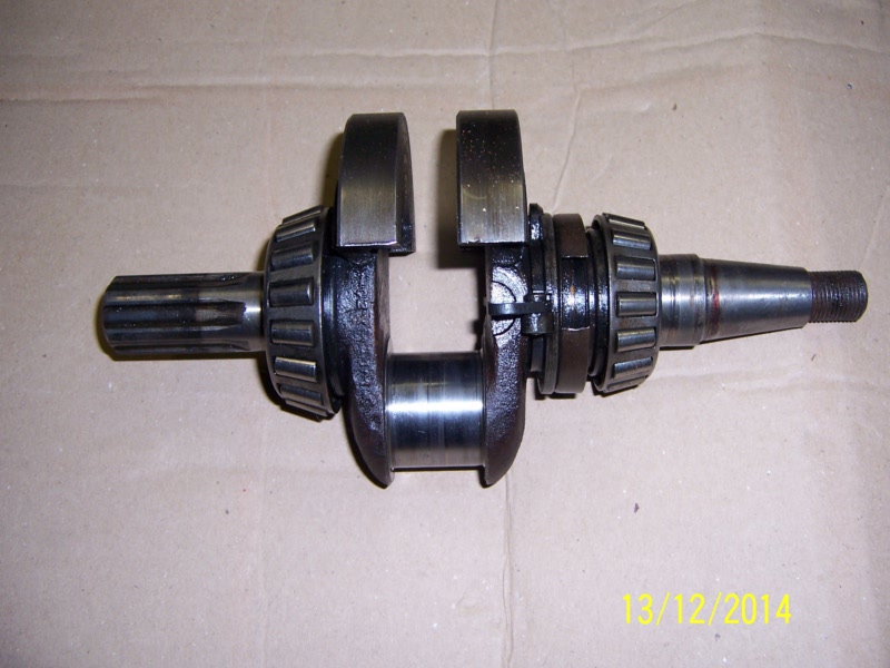

En déposant l'embrayage d'une épave de moteur Bernard W110 pour l'adapter sur un autre w110 je me suis aperçu que le vilebrequin de celui avec embrayage est différent coté prise de mouvement. Heureusement le vilebrequin de l'épave est en assez bon état.
Le moteur classique possède une sortie conique avec clavetage sur laquelle est fixé le porte poulie.

L'autre a une sortie cylindrique à six cannelures sur laquelle se fixe un manchon cannelé intérieur et extérieur.
