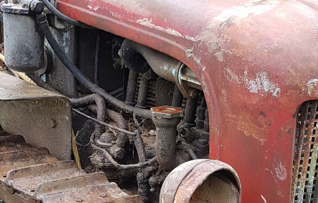

Salut, voici un 78 avec un 295.
Chenillard Toselli 78 / 78 L Moteur Diesel bicylindre VM Tosell10
Chenillard Toselli 78 / 78 L Moteur Diesel bicylindre VM Tosell11

Salut manu, voila qui est intéressant ! Tu connais l'historique de cet engin? Tout d'origine ?
Bon on sait que ces engins ont bossé et vécu... on a mis des photos...mais on parle d'un fantôme, on a encore jamais vu le moteur ni même le toz de notre ami.
Si ça se trouve on parle pour rien et le toz 78 de dami a déjà été modifié ?
On le dit tout le temps mais mettez des photos !
A+ marc

Chenillard Toselli 78 / 78 L Moteur Diesel bicylindre VM 20221212
Chenillard Toselli 78 / 78 L Moteur Diesel bicylindre VM 20221211
Chenillard Toselli 78 / 78 L Moteur Diesel bicylindre VM 20221210
voilà des photos du moteur (si, si sous la crasse il y a un moteur VM 29 SV)
A plus
Damien
Chenillard Toselli 78 / 78 L Moteur Diesel bicylindre VM Empty
MessageSujet: Re: Chenillard Toselli 78 / 78 L Moteur Diesel bicylindre VM   Chenillard Toselli 78 / 78 L Moteur Diesel bicylindre VM EmptyVen 09 Déc 2022, 20:08
Ah la vache! Le tas de boue ! matraque1
Niveau refroidissement ça doit pas être top.
Ce qui m'inquiète vraiment c'est les traces blanche dans les sorties d'échappement ! Faut vraiment lui faire qqchose !
Bon courage !
