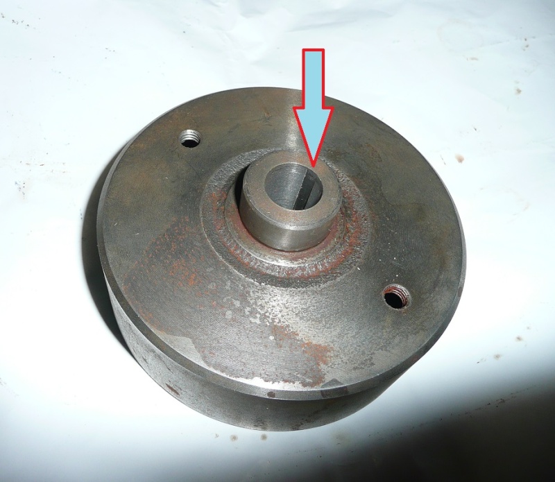

alors lá c'est bizarre que tu n'est pas de clavette l'aurais tu égaré ? car je viens de le faire il y a pas longtemps sur un ppx et il y a bien une clavette sur l'arbre qui reçoit la cloche Suspect
et oui moi aussi quand j'ai changé le joint spi je me suis fait la même réflexion pourquoi le diamètre intérieur du joint est plus grand que l’arbre:matraque1:  puis ensuite j'ai compris quand j'ai pris la cloche Joint spi Staub PP2x et huile de ricin 612313
as tu bien les logements sur l'arbre et la cloche pour la clavette?

Je te confirme qu'il n'y a pas de rainure pour la clavette ...

je viens de refaire un pp2x et il y bien un clavette sur le miens

Tiens c'est bizarre.
On est sûrs de tous parler du même truc ?
Jackot vient de m'envoyer un lien :
http://www.ovaservices.com/Bernard-moteur/embrayage-pp2x-0.htm
Sur ce modèle de tambour, pas de clavetage ...

Bonsoir  à tous
Bonsoir  Tonio38
cela doit être l âge  j aurais  juré  qu il n y en avait pas  Joint spi Staub PP2x et huile de ricin 612313
j aurais  mis  ma  "" main au ...feu  "" war1
J  AURAIS  JURE   MAIS  il  Y EN A BIEN UNE !
Joint spi Staub PP2x et huile de ricin P1230710
Joint spi Staub PP2x et huile de ricin P1230711
J  AI VERIFIE  J AI UNE CLOCHE  D AVANCE NEUVE ET UN EMBRAYGE
mais au montage de mémoire on ne mets pas de clavette ? matraque1   je n ai pas  vu de  " rainure "   sur l axe ..
surtout  eviter de serrer  très très fort  cela casse war1

Ben moi j'ai pas encore fait sur le pp2x donc je ne m'avance pas mais sur le ppx c'est sur il y avait la rainure de clavette sur l'axe Suspect
alors peu être qu il l'ont supprimée sur la génération d’après study étant donné le le pp2x est plus récent que le ppx bounce
