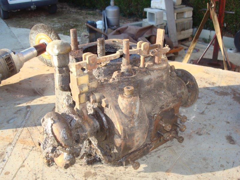

je vous présente un cérés M1J trouvé il y a quelques années déjà et qui dormait sur une étagère.
j'ai besoin de ce moteur pour faire un ensemble que je dévoilerai à la fin.
cérés M1J série 3 numéro 1250 Dsc04110
son état à son déchargement de l'étagère.
cérés M1J série 3 numéro 1250 Dsc04111
cérés M1J série 3 numéro 1250 Dsc04112
il est très sale la crasse est parfois de plus d'un centimètre.
fait de poussière et d'huile.

La restauration de ce moteur ne devrait pas te poser de problème: il est complet et doit être bien conservé sous sa couche de crasse. Pourquoi tu ne lui passes pas un coup de Karcher à eau chaude avant de le démonter: ça facilite grandement le nettoyage...
Localisation : 89 300 looze
cérés M1J série 3 numéro 1250 Empty
MessageSujet: Re: cérés M1J série 3 numéro 1250   cérés M1J série 3 numéro 1250 EmptyDim 23 Nov 2014, 11:10
j'ai bien essayé au karcher à eau froide
mais aucun résultat.
la crasse est solidifiée, j'ai du mal à l'enlever au cuter.
il faut gratter très fort pour la décoller.
pour donner une idée de la couche
cérés M1J série 3 numéro 1250 Dsc04117
les boules du régulateur sont complétement noyées dans la crasse
je me demande comment il à pu fonctionner dans ces dernière heures de travail.
en arrière plan la brosse dont je me sert pour enlever la couche de cambouis.
c'est un lapidaire sur lequel j'ai monté une brosse de 200 mm de diamètre.
pas facile à manœuvrer mais le résultat est la.

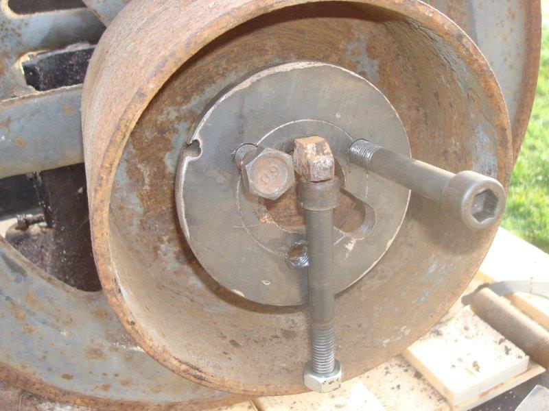

ce moteur a la particularité d'avoir un plan de joint vilebrequin  horizontal
j'en profite donc pour ne pas démonter les volants.
par contre j'ai sorti la clavette pour pouvoir facilement nettoyer les volants.
problème: la clavette dépasse du vilebrequin. j'ai essayé de la sorti avec mon extracteur à vis.
Mais elle se tord très vite sous l'effort important.
aussi j'ai mis sous la clavette un support .
c'est une vis avec un écrou au bout qui permet de mettre en tension la clavette.
Celle-ci est venu très facilement.

Bonjour Jean
Comme d'habitude tu nous présente un bien joli moteur.
Ton post tombe à pic.
J'aimerai savoir,stp,si la rondelle que tu as glissé derrière la clavette,sert d'extracteur?
Dans le genre que celle que j'ai vu sur  ebay.uk,pour un Lister.
http://i.ebayimg.com/00/s/MzMxWDUwMA==/z/zSwAAOxy0x1TSjsj/$_12.JPG
Bonne continuation.
A plus
MessageSujet: Re: cérés M1J série 3 numéro 1250   cérés M1J série 3 numéro 1250 EmptyDim 23 Nov 2014, 13:52
oui c'est exactement ca.
ca marche bien si l'arbre dépasse de la clavette.
par contre je pense qu'il faut mettre 4 ou 5 vis
pas comme moi 3
ca permet de laisser la rondelle bien perpendiculaire à l'arbre.
il faut aussi une forme pour faire passer la clavette.
et aussi une rondelle pour un diamètre d'arbre.
