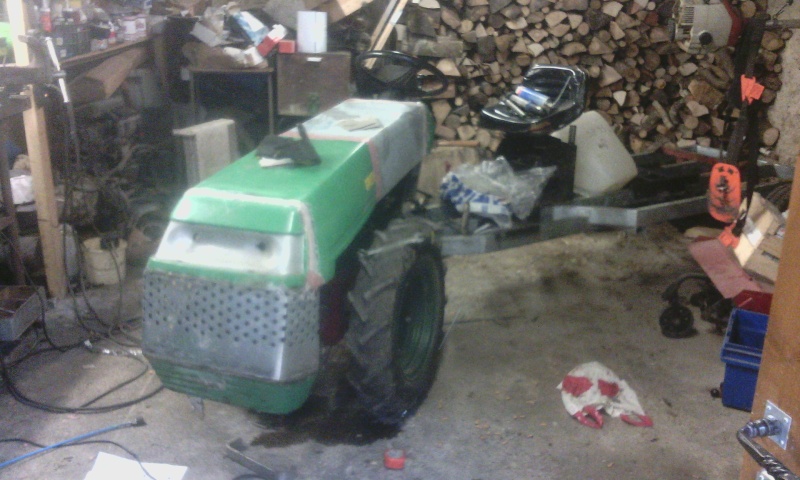

En fin de compte après réglage de la richesse, il tourne nickel ! le gicleur d'origine serait un 98 donc avec le mien fait maison en 1mm, je suis pas mal.
Je ferais une vidéo lors de la présentation de l'ensemble, pour bientôt ! (j'éspère)
Reste plus que
carrosserie
terminer le freinage
alternateur/élèc
commande de boite/inverseur/blocage de diff et syncro prise de force
petit aperçu
Recherche Tourneur / Adaptation LA400 à la place d'un D8K - Page 2 Img_2013
