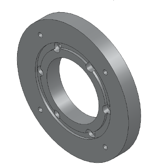

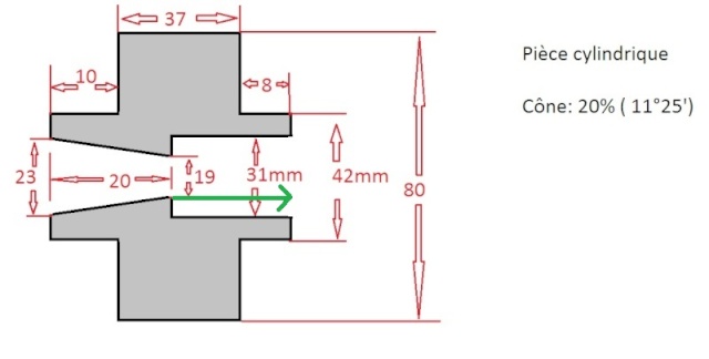

Bonjour à tous, je recherche quelqu'un pour me tourner une pièce à prix forum Laughing Laughing
C'est pour adapter un moteur Lombardini la400 à la place d'un Berning D8K sur un motoculteur Bungartz avec entre deux une entretoise alu de 20mm. C'est la pièce entre le vilo et le plateau de l'embrayage.
La pièce serait à faire en acier ( en alu j'ai peur qu'elle ne tienne pas les 10CV )
Voici un plan autocad Recherche Tourneur / Adaptation LA400 à la place d'un D8K 612313 , normalement, il y a toutes les côtes
Recherche Tourneur / Adaptation LA400 à la place d'un D8K Piyce_10
Voilà si une bonne âme peut me faire un devis et on se débrouille pour l'expédition...  Wink
Merci et à bientôt

il manque une cote intérieur
si j'ai le diamètre de l'alu je peux le faire

Bonsoir à tou(te)s, bonsoir Carbu....
Par déduction : 35
Laughing Wink Claude.

MessageSujet: COTE    Recherche Tourneur / Adaptation LA400 à la place d'un D8K EmptyLun 17 Nov 2014, 19:06
Bonsoir à vous
Suite une cote de contrôle pour voir si l'usinage du diamètre est bon ou avec un tampon pour le diamètre 19

salut carburateur,
si tu veux j'ai un vilo de lombardini pour bien prendre les dimension du cone !

L'alu résiste très bien contrairement aux(on dit).
J'ai fait il y a quelques années des bielles en FORTAL HR (ALU) pour un
moteur Peugeot 309 sport.
Le but était de gonfler le moteur qui l'était déjà, avec un changement de course des bielles.
Après passage au banc d’essai les chevaux espérés était là, même Peugeot sport n'y croyait pas.
Démontage du moteur et contrôle des organes, les bielles n'avait pas bougés d'un poil..
Pour le cône, un tampon de 19 ne contrôlera pas la cote de 23 ni le cône,
la solution est celle proposée par Chenillard 77, essai avec un cône en faisant une portée au bleu.
Ou a défaut, calculer 2 cotes sur billes (avec 2 billes de diamètre différents) ce
qui donnera un cône avec une grande précision.
Voila...Bon courage..

Bonsoir à tous, merci de votre intérêt pour mon cas.
Carbu, oui c'est bien 35. En fait c'est la même pièce que sur l'ancienne motorisation, sauf que le cône est différent et le déport ( la cote 37mm) qui me compense l'entretoise en alu de 20.
Pour la cote 80, si c'est 78 ou 79, c'est bon aussi, rien ne va autour . En fait le plateau embrayage se monte sur l'épaulement de 8mmx42 et se vise dans le gros diamètre ( je ferai les 8 trous plateau en place, ils ne sont pas trous identiques ni diamétralement opposés )
Pour l'alu si c'est assez costaud, pourquoi pas , l'usinage sera plus rapide.
Pour le cône, j'ai vérifié mes mesures ( D, d, L et angle) avec les docs du LA4OO qui donne un cône 1:5 et ensuite sur le site  http://www.magafor.com/841/fr.htm . Ensuite il y a une clavette entre les deux, je ferai l'entaille à la lime une fois le cône ok.
En tous cas, merci beaucoup et j’attends de vos nouvelles.

plus rapide et moins cher tu fait une piece en cone lombardini d un coté et en cone comme ta piece de l autre
ou tu usine ta piece si le cone et plus petit
je l ai deja fait pour un lombardini venant d un cone de mag
a+ laurent

Bonjour Lolo , oui c'est une solution mais ensuite il faut encore que j'ajoute un déport de 20mm. Donc une pièce monobloc est plus sérieuse quand même.

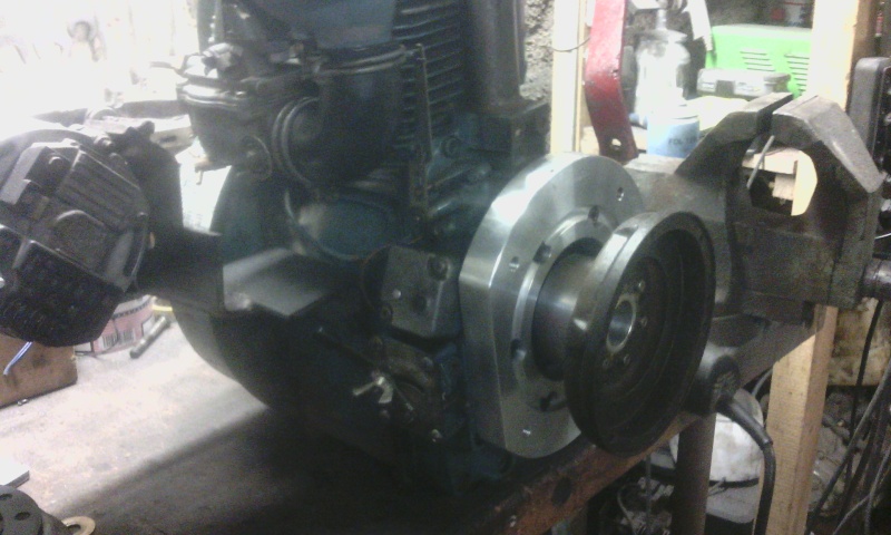

Bonjours à tous, des photos :
L'ancienne , la nouvelle et le plateau d’embrayage
Recherche Tourneur / Adaptation LA400 à la place d'un D8K Img_2013
le tout monté
Recherche Tourneur / Adaptation LA400 à la place d'un D8K Img_2014
maintenant que tout est monté, j'ai mesuré mon déport d'entretoise et je vais faire réaliser cette pièce
Recherche Tourneur / Adaptation LA400 à la place d'un D8K Captur10
Pour début d'année...
A bientôt !

Bonsoir à tous, donc la suite:
entretoise en Alu 25mm d'épais
Recherche Tourneur / Adaptation LA400 à la place d'un D8K Img_2010
monté à blanc
Recherche Tourneur / Adaptation LA400 à la place d'un D8K Img_2011
et sur la bête ( désolé image pas terrible)
Recherche Tourneur / Adaptation LA400 à la place d'un D8K Img_2012
et si quelqu'un à besoin
Recherche Tourneur / Adaptation LA400 à la place d'un D8K Piece_10
Recherche Tourneur / Adaptation LA400 à la place d'un D8K Plan10
Mais le plus fort, c'est que le moulin ne fonctionne plus war1
Il démarre, fume mais ne prend pas de tours,
démontage, nettoyage carbu ( encore un doute sur la hauteur de cuve, je vais voir ça demain )
nettoyage, réglage rupteur, d'abord 0.7 comme sur la notice, puis 0.4, 0.3, 0.5, 0.6... .... 0.1 lol pas essayé 0.00
j'ai une bonne étincelle mais au bon moment???? l'avance ne se règle pas et pis il tournait donc...
Réglage soupape...
Je vais essayé sans pot, vu qu'il tournait avant sans mais j'y croit pas trop et les voisins non plus Recherche Tourneur / Adaptation LA400 à la place d'un D8K 612313
Des nouvelles bientôt et .... vous avez déjà un petit aperçu des modifs en mototransporteur... à suivre patience !!

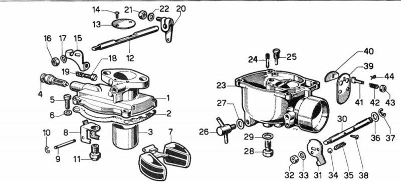

Bonsoir, il démarre de temps en temps, trop gras, bougie noire sèche ou humide, tourne comme en starter à chaud...
je pense de plus en plus au carbu quand même.... un gicleur me parait gros.
sebarton
Localisation : TOUL 54
MessageSujet: Re: Recherche Tourneur / Adaptation LA400 à la place d'un D8K   Recherche Tourneur / Adaptation LA400 à la place d'un D8K EmptyDim 18 Jan 2015, 11:09
Bonjour à tous, problème résolu !
En fait la pièce 28
avait été refaite, je pensais à une sorte de banjo , mais en faite c'est un gicleur. L'ancien avait un trou de 3.5 mm ! Trop riche.... à bon? Recherche Tourneur / Adaptation LA400 à la place d'un D8K 612313
Normalement, gicleur de 95, plus petit forêt dispo 1mm...
Une vis de 6, un forêt de 2.5, un de 1 , disqueuse pour faire la petite gorge et hop, un gicleur tout neuf !
Tourne impec, un peu riche en grosse "reprise" ( ce met à fumer 2-3 fois ) mais dans l'ensemble tourne bien rond quand même. Si à l'occase j'en trouve un qui va bien c'est top, mais bon....
Quelqu'un peu me dire le type de carbu, dur à trouver! Sur le net, je trouve solex 26.. mais j'y crois pas trop. Sur le miens c'est frapper MET.AL

un 26 VBN ou VX sera l'affaire
