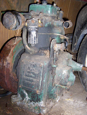

MessageSujet: moteur mamci   millot - encore des moteurs a vendre - Page 4 EmptySam 14 Mar 2015, 11:28
quand je suis allé a evron j ai trouver ce petit diesel de marque "mamci" d apres la plaque c est espagnol
c est tres grippé on a commencé un peut a travailler dessus et la surprise le cylindre avait deja ete refait car il a une chemise fonte de 1mm et demi qui a ete remise dans le bloc ce qui veut dire que ce diesel a surement ete refait une fois a confirmer mais c est surement pas d origine  matraque1
la je suis en train de casser la chemise afin que ca tire moins dur pour extraire le piston qui est fortement bloqué dedans

voila a quoi il ressemble c est le seul document que j ai trouver sur internet scratch

MessageSujet: encore des moteurs a vendre   millot - encore des moteurs a vendre - Page 4 EmptySam 14 Mar 2015, 18:08
c est pas parce que c est rouillé que c est pas sauvable millot - encore des moteurs a vendre - Page 4 612313
millot - encore des moteurs a vendre - Page 4 Dscf1024
et la c est ce qu il reste de la chemise

oui tu as vu ca il a morflé millot - encore des moteurs a vendre - Page 4 612313 millot - encore des moteurs a vendre - Page 4 612313
c est simple je vais realeser le cylindre et mettre une chemise de tracteur ou autre a la place que je vais ensuite realeser au diametre du piston et voila quoi
