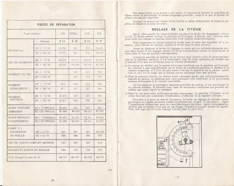

Very Happy Bonsoir à tous , salut pierafeu ,
Si mes souvenirs sont bons , le PP 3 B est motorisé par un W110 ; ci-joint un extrait de la notice d'utilisation et d'entretien relative au bon usage de cette fameuse petite manette :
A quoi sert le réglage sur le côté droit du moteur PP3 B Numeri10
Pour résumer , vu que ton moteur n'est pas utilisé en moteur fixe et que son régime de rotation est commandé par une manette au guidon , ce levier de changement de vitesse servira à indiquer au moteur le régime de rotation maximum souhaité , donc dans ton cas il sera placé comme sur l'illustration , ouvert au maxi ;
D'autre part , pour prodiguer les meilleurs soins et ainsi assurer santé et longévité à ton moteur ansi qu'au motoculteur , je ne peut que t'encourager vivement à te procurer les notices d'entretien et d'utilisation , notices qui te permettront d'utiliser en connaissance de cause et en sécurité ton matériel .
