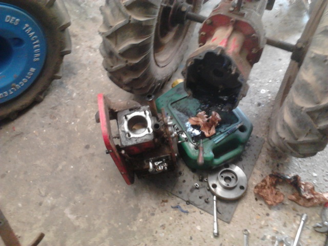

Hello tout le monde,

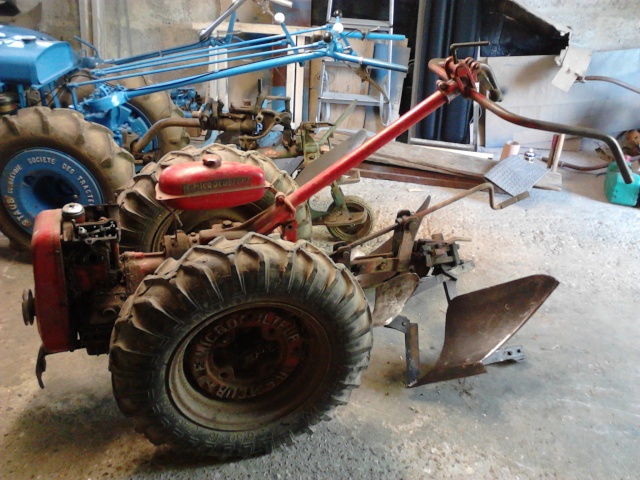

 Ce week-end, j'ai récupéré un nouveau motoculteur.
Les masses de roues sont marquées "Tracteur - Le Microculteur", il est sorti des établissements Courmont en 1955, et ce serait une version "S4". Le dé-crabotage des roues se fait au niveau des moyeux à cliquets, il n'y a pas de commande d'embrayage et le levier de vitesse n'a que deux positions.
Le Microculteur - Courmont - S4 P0405110
Une personne est passé avant moi pour le voire, à fait un peu de démontage avant de dire "tout est mort, je n'en veux pas". Effectivement, il était entièrement bloqué moteur et pont. C'est d'ailleurs pour ça que je l'ai pris.
 En cherchant sur internet, je n'ai rien trouvé sur cette bête, ce modèle semble inconnu au bataillon. Je n'ai donc pas résisté à l'ouvrir un peu pour en savoir plus.

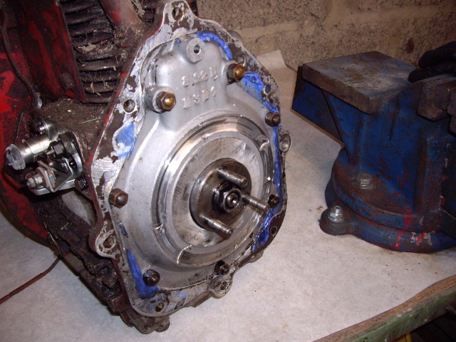

Après un peu de démontage sur le moteur, j'ai désaccoupler le moteur et le pont, et  là j'ai trouvé l'origine du blocage :
Le Microculteur - Courmont - S4 P0405111
Le Microculteur - Courmont - S4 P0405112
Ces trois pièces métalliques étaient coincées entre le moteur et le volant métallique fixé au vilebrequin. Le moteur en est bien marqué
Le Microculteur - Courmont - S4 Imgp3219
Ensuite, j'ai cherché un embrayage
Le Microculteur - Courmont - S4 P0505110
Le Microculteur - Courmont - S4 P0505111
Le Microculteur - Courmont - S4 P0505112
Le Microculteur - Courmont - S4 P0505113
Mais je n'ai trouvé qu'un crabot... Ce motoculteur n'a qu'une vitesse, marche avant !!
Il ne doit pas être facile à manipuler au labour.
Après quelques heures, voici ou en est la bête :
Le Microculteur - Courmont - S4 Imgp3220

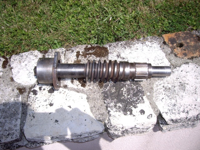

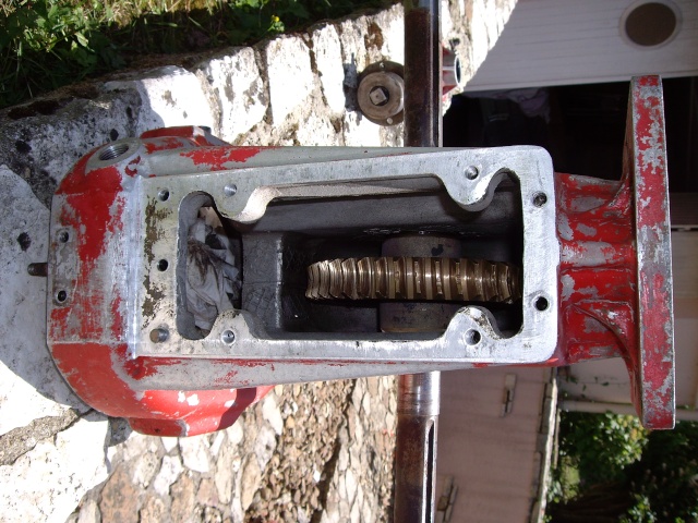

Le pont est presque comme un Staub avec une couronne en bronze et une vis sans fin.
Ce motoculteur est de conception simple et efficace. Il à déjà subit des démontages, réparations, il manque des écrous, des boulons, il fuit de partout, il a été repeint à la serpillère et il doit manquer un roulement...
Maintenant, plus qu'a le refaire gentiment, une belle peinture, changer tout les joints, les roulements qui en ont besoin, et surtout refaire la liaison entre le moteur et le pont.
Sur ce dernier point, il semblerait que la liaison se fasse en trois points. Il me semble bizarre de n'avoir trouvé que des bagues métalliques qui trainaient. Ne devrait-il pas y avoir des douilles ? comme certains silentbloc moteur de moto (douille Paulstra)

salut Pascal
 Le Microculteur - Courmont - S4 287628  maintenant c est un vrais puzzle
le reservoir est super

oui a priorit tu avait un montage avec des scilembloc
ils ont peut étre disparue a cause de l'huile certaines huiles attaquent les caouchouc

Re,
 J'adore les puzzles de ce genre Very Happy
 Mais celui-ci est facile, le plus compliqué à remonter sera le moteur, un bon vieux Bernard W110 Smile
 S'il y avait eut du caoutchouc, j'en aurais trouvé des traces... ou alors cela fait très longtemps que l'huile fuit et il ne reste plus de trace de vulcanisation sur les pièces...
 J'ai trouvé un site pour commander des douilles silentbloc, mais faut-il prendre des classiques ou avec buté latérale ?

Bonjour pascal, bonjour a tous
Je vois que tu as bien avancé dans le demontage, en un week end demonté c'est pas drole tu vas le finir trop vite Wink vendredi tu me disais que tu prenais ton temps pour t'occuper, mais a cette vitesse la le garage va se remplir trop vite Smile
Sinon si j'ai bien compris il n'y a pas d'embrayage mais juste un crabot?
Et une seule vitesse !!?
Le point positif c'est que le moteur n'est pas bloqué Smile
Bonne continuation
bonne journee

Hello,
C'est vrai que ça va vite au démontage, mais j'étais curieux, je n'ai trouvé aucun renseignement sur ce motoc et je voulais savoir si le moteur était encore bon Smile
Sinon, pas d'embrayage, juste un crabot sur le pignon de la marche avant. Ça doit être un peu brutale, le réglage du ralenti est sûrement très important.
Au fait, pour la peinture, quelqu'un connait-il la référence de la peinture d'origine ?

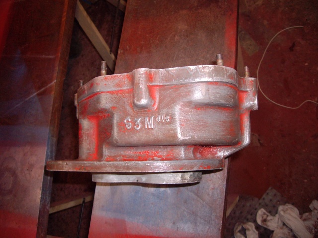

dans tes photos j'ai reconnu deux pièces qui  sont sur mon M315 , (qui est toujours en pièces détachées) la deuxième et troisièmes photo , mais sur le 315 il y a un embrayage à sec et conique , et il y a bien trois silentblocs montés en force et "freiné" par 4 coups de pointeaux sur la plaque en bordure et autour des silentblocs .
sur le 315 l'embrayage est sans huile , et derrière lui il y a la boite avec un joint spi .
le flasque sur le moteur est le même également . donc joints spi de chaque coté de l'embrayage .

Hello Michel,
J'ai regardé ton post sur l'embrayage du 315, très instructif, je te remercie.
Au moins ça confirme ce que je pensais, il faut des douilles silentbloc. Les joints spi du pont sont tous mort, l'huile passait dans la cloche d'accouplement qui doit normalement resté sèche.
Me reste plus qu'à commander les pièces.

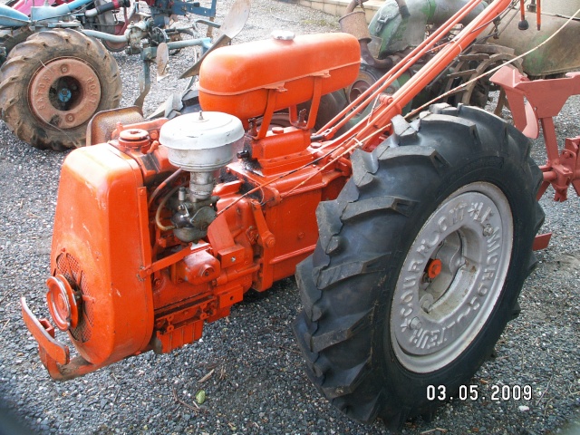

A force de chercher et de remuer les vieux papiers, j'ai trouvé des infos sur mon microculteur.
Il semblerait que ce soit un "Micro-Simplex", donc "S" dans le type, le "4" est pour la puissance 4cv.
Visiblement le Micro-Simplex était disponible avec trois moteurs différents un 2cv, un 4cv et un 5cv, tous des Bernard. Pour les 4 et 5 cv, du w110 et w110 bis, mais pour le 2cv, quelqu'un aurait une idée ?
Sinon, toutes les pièces sont commandées, il ne me manque plus qu'à lister la boulonnerie à remplacer.

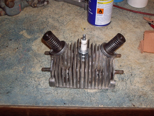

 J'ai commencé à jouer avec les pièces de la bête.
 Le carburateur (plus qu'à lui refaire un joint) et la culasse sont propre :
Le Microculteur - Courmont - S4 Imgp3221
 Après un rodage de soupapes la culasse est prête pour retrouver le moteur :

après réflexion JP la photo du motoculteur que tu présente est celle d'un M315 , car ce dernier  est plus long  sur l'avant (boite de vitesses et embrayage ) et il est marqué aussi microculteur sur les jantes , de plus comme l'indique la photo il a trois vitesses , et le S4 que je ne connaissais pas a  une marche AV et AR et un crabot de passage (sans embrayage)  .......
Le Microculteur - Courmont - S4 Courmo10
Pascal
Bonjour Tigny
pour repondre a ta question, voici le modele 2cv avec moteur w9
https://mototracteurs.forumactif.com/t25427-motoculteur-a-moteur-w9

Voila quelle que photos, je vais devoir mettre un autre réservoir, j'ai de la chance d'avoir trouver ça a mon taf avec un filtre incorporer directement, quelques joints a changer comme l’embase des culbuteurs je vais éviter de trop démonter. D'abord procéder à la remise en état et effectuer un peu de travail avec histoire de voir si tout fonctionne parfaitement avant de passer à la peinture. Le seul hic c'est de trouver le guide technique de l'engin et trouver quelle huile mettre au bon endroit après ça je serais super content....
Le Microculteur - Courmont - S4 20140617
Le Microculteur - Courmont - S4 20140631
Le Microculteur - Courmont - S4 20140632
Le Microculteur - Courmont - S4 20140633
Le Microculteur - Courmont - S4 20140634

Comme le mien est démonté, j'ai vu les entrailles de la bête :
Le Microculteur - Courmont - S4 Imgp3210
Le Microculteur - Courmont - S4 Imgp3211
Comme vous pouvez le constater, que l'ont pas par un trou ou l'autre, nous arrivons dans la même cavité.
Donc, un seul type d'huile conviendra.

Donc tu confirme que les deux carters les plus en arrière (la transmission et la couronne) communiquent bien entre eux c'est ça? Et que tu mettrais de la SAE 140? Environ 4 L au total?
Désoler de te demander confirmation mais je m'imagine mal sur la photo.
un grand merci d'avance.
Sèb.
Tigny
Localisation : Chaignes (27)
Le Microculteur - Courmont - S4 Empty
MessageSujet: Re: Le Microculteur - Courmont - S4   Le Microculteur - Courmont - S4 EmptyDim 22 Juin 2014, 14:50
Re tout le monde,
Je confirme que les deux carters ne font bien qu'un seul, je viens de nettoyer :
Le Microculteur - Courmont - S4 Imgp3310
L'arbre principal :
Le Microculteur - Courmont - S4 Imgp3311
En ce qui concerne la quantité, je ne saurais confirmer. Néanmoins, il y a une vis sur le coté du carter qui doit servir de niveau max je pense. On la voit sur cette photo :
Le Microculteur - Courmont - S4 Imgp3312
Lorsque tu mets ton S4 bien horizontal, cette vis se retrouve au dessus de toute séparation interne. Il ne reste plus qu'a remplir d'huile jusqu'à ce qu'elle ressorte par le trou de cette vis. Pour la quantité, j'estime entre 3 et 4 litres
Voili voilou.
