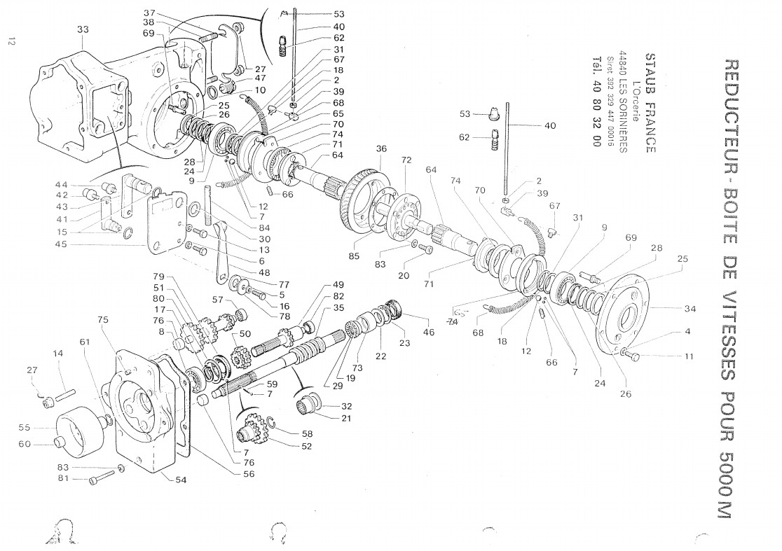

En vérifiant sur l'éclaté, je pense que ma mémoire me joue des tours. matraque1
La vis sans fin serait plutôt à retirer par le côté prise de force parce que par l'autre côté, il y a un roulement combiné (21) qui doit être pris dans le carter. La partie hélicoïdale de la vis ne peut donc pas passer par là.

Difficile à dire, mais au vu de la photo, j'ai impression qu'il y en 2 de cassés : un avec des rouleaux qui semblent correspondre aux parties de cage et un autre à billes. À moins que cela soit un roulement combiné ?
Il faudrait comparer par rapport à l'éclaté que j'avais posté dans le fil de discussion et voir ce qui manque dans le motoculteur…

J'ai mesuré les billes elle fon 6mm se qui dit que comparé à l'éclaté c'est les numéro 7.
Mais la cage a bille j'en sais vraiment rien

Les billes de 6mm peuvent en effet correspondre aux billes pour le decrabotage (numéro 7), à voir tout de même si un roulement à billes n'a pas eclaté...
Pour les rouleaux, ils ressemblent fortement à ceux de la butée à rouleau de la vis sans fin (numéro 29 ou 19 je ne vois pas bien).
Le mieux pour être fixé, démonter ta boite !

Bonsoir, pour ma part la boîte est presque démonté, je n'ai juste pas enlevé la vis sans fin.
cette vis sort du côté prise de force ?
C'est normale qu'il y ait presque 5mm de jeu avant arrière ?
J'ai vérifié tout les roulement et j'ai rien vue qui a éclaté.

Oui, la vis sans fin se retire par l'arrière (côté prise de force).
Tu enlèves le joint spi, puis un circlips et cela doit venir.
Si ta vis sans fin a un jeu axial important (pas normal), les rouleaux doivent bien provenir de la butée de la vis !
Si tu as tout démonté, les billes sont celles des crabots (6 billes de 6mm et 3 billes de 12mm par côté).

J'ai eu un jeu important de la vis sans fin sur un 6000 : c'était dû à un roulement en butée défoncé.
Le problème est que si le motoculteur a tourné avec un jeu important de la vis sans fin, il y a de grande chance que la couronne en bronze ait morflé…
