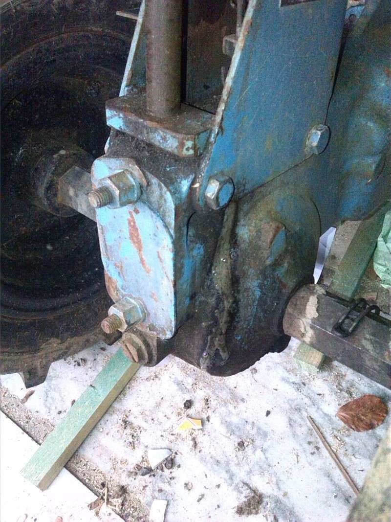

déclabotage - Récupération Staub 5000M Img_2011
La fuite en question après quelques minutes de fonctionnement.

Bien la bonne soirée a toutes et a tous .pour le bouchon de vidange ne cherche pas c'est celui qui sert au remplissage tu bascule le motoculteur a l'arriere pour la vidange et tu le bascule a l'avant pour le remplissage jusqu'à venir au ras de l'orifice du bouchon il faut surveiller le niveau de l'huile ricinée ou tu va tuer les pignons je sais ce n'est pas facile mais comme ils coutent encore plus qu'un bras Comme nous disont en France cqfd (ce qu'il fallait démontrer).pour le fait qu'il pete la je ne peux pas t'aider. Cordialement
lameatort
Masculin Nombre de messages : 419
Localisation : vienne 38
déclabotage - Récupération Staub 5000M Empty
MessageSujet: Re: Récupération Staub 5000M   déclabotage - Récupération Staub 5000M EmptyDim 20 Avr 2014 - 21:51
Re je reviens n'ayant pas tout regardé pour la fuite si c'est la trace assez épaisse qui descend depuis le haut de la boite ce n'est pas le plus grave staub avait mis des guides des tiges de déclabotage en plastique mais il ne tiennent pas avec l'age ils finissent par casser ce qui provoque la fuite tu en trouve facilement chez les revendeurs de matériel de motoculture qui font staub les nouveaux sont en acier si tu veux les changer je peux te donner la marche a suivre. Cordialement

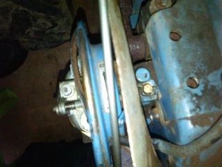

Voici quelques photos de ce qu'il y a derrière le filtre à air. Je suppose que c'est le fameux carburateur. Il est marqué Solex 20HNS.
déclabotage - Récupération Staub 5000M Img_2012
Alors j'ai malgré tout tenter de régler le ralenti puisque mes vitesses ne passent pas sans craquer.
Alors j'ai deux vis une en bas à gauche du solex
déclabotage - Récupération Staub 5000M Img_2013
et l'autre derrière le bloc du filtre (sous le réservoir).
déclabotage - Récupération Staub 5000M Img_2014
Une idée de leurs rôles à chacune ?

salut a tous !!! la vis a gauche est la vis de ralenti , tu peux la toucher, l'autre est la vis de richesse , pour celle ci , adopte l'adage tppc pour le moment  war1  cordialement , richard84

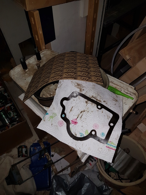

Le joint papier qui a bien tenu mais que je referais avec du joint papier qui va bien (3€ la feuille)
déclabotage - Récupération Staub 5000M 20170311

Voici une photo qui montre le souci que j'ai avec la cloche, l'axe des pignons ne vient pas mais je n'ai pas tapé dessus côté cloche pour le faire sortir.
Là où j'ai mis une flèche jaune c'est pour montrer que les pignons, qui devaient coulisser le long de l'axe??, ne bougent pas, ils sont comme figés. Et vu que le doigt de commande à l'air d'avoir chauffé je me demande si mon souci ne venait pas de ce problème.

Pour le doigt de commande, s'il n'est pas fissuré, je ne pense pas qu'il soit nécessaire de le changer. Il ne sert qu'à faire coulisser le baladeur, normalement (si c'est bien huilé), il n'y a pas de grosse contrainte dessus.
Ce qui indiqué par la flèche jaune est le baladeur primaire qui doit coulisser tout seul. D'ailleurs l'axe où il coulisse est juste emboîté dans la cloche. Va falloir déboîter tout ça avec du dégrippant et un maillet. Attention si démontage de l'autre baladeur, il y a de toutes petites billes et un ressort dessous (cf. éclaté).
Il me semble aussi qu'il faille enlever la vis sans fin pour pouvoir démonter la couronne. Par contre, il y a de grande chance qu'il faille du coup changer le joint spi de la prise de force. Tu devrais pouvoir inspecter les dents de la couronne sans la démonter : en tournant la vis sans fin à la main, la couronne va tourner aussi. Avec une lampe torche, il possible du coup de regarder toutes les dents par un des orifices du carter. Bon, ça prend un peu de temps pour faire le tour complet.
Effectivement, les dents des engrenages sont en bon état, alors que c'est une faiblesse des 5000/6000/7000. On voit très souvent des motoculteurs de cette série à vendre avec un « problème de boîte ».

Je me réponds en fait
ça y est j'ai eu ces satanés vis ! J'ai pas eu besoin d'enlever l'axe sans fin.
En fait en enlevant les vis (merci la visseuse impact ^^) La roue a gagné en jeu, j'ai donc remis deux vis pour pouvoir la déloger et j'ai tapoté légèrement sur l'axe de la roue droite et la roue est venue.
Je vais encore nettoyer, changer les joints d'étanchéité des axes de roues et hop au lit
Je vous mets la photo de la roue, il me semble qu'elle a l'air en bon état, qu'en pensez-vous ?

Oui, la couronne paraît en bon état.
