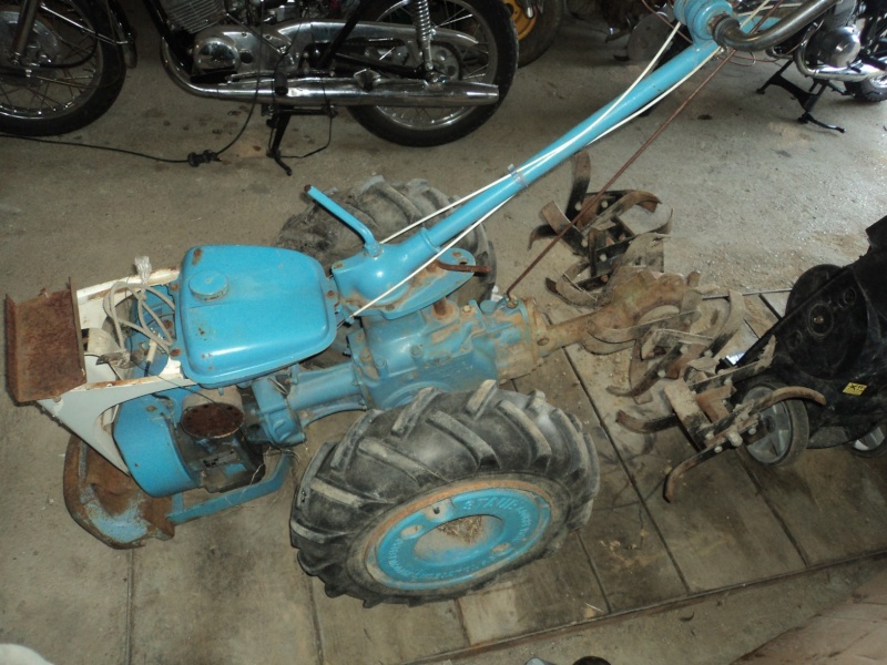

Et ben voila c'est le bizutage pour moi car je dois remettre en route un PPX S6 d'un copain
alors bien sur j'ai plein de questions.
Un bleu chez les bleus Staub_10
Tout d'abord comment est actionné la commande de starter à l'origine?
Un bleu chez les bleus Starte10
Quelle est le rôle de cette "soupape" qui se trouve sur le carburateur F20Hn et qui n'est accessible que couvercle de filtre à air enlevé??
Un bleu chez les bleus Soupap10
Un spi de boîte est à remplacer...y a t'il des précautions particulières ou des conneries à ne pas faire?
Un bleu chez les bleus Spi_co10
Par ailleurs j'ai mis le moteur en  vidange et je crains le pire car il n' y avait que 30 cl  d'huile...puis mettre de la 15w40 et quelle quantité SVP?
J'aurais d'autres questions concernant le fonctionnement de la boîte mais je ne veux pas exagérer pour ce soir.

bonsoir gerard
pour ton joint spy pas de probleme particulier pour le changer ,par contre dans la boite interdiction de mettre de la 15w40 tu as une couronne en bronze et tu risque de la detruire il te faut de l huile ricinné

Hello,
Je viens juste d'en redémarrer un Wink
Un vrai jeu d'enfant Smile
Pour le starter, c'est une manipulation à la main, pas de commande depuis le guidon.
La soupape du carbu, c'est pour le démarrage au starter, ne t'inquiète pas.
Pour la quantité d'huile dans le moteur, il faut que lorsque la bête est horizontal, l'huile vienne au bord du trou de remplissage (bouchon rouge en dessous du carbu)
Et enfin les joints des arbres de roue, ça se fait bien, il faut juste savoir dévisser et visser des boulons et de gros écrous. C'est facile et sans risque. Ensuite il faudra mettre 1.6 litres d'huile dans le pont, en générale de l'huile ricinée est préconisée dans ces engins.
Amuse-toi bien Wink

Bonjour à vous
Eclairé par vos conseils et ceux de Jack j'ai réussi à faire péter le petit mais il ne démarrait qu'un instant.
Inquiet par un bruit de frottement , comme si le volant touchait la bobine j'ai enlevé le volant et toujours pareil.
Comme je n'avais pas trouvé d'huile à la vidange j'ai pensé à un début de serrage et sorti le moteur avec difficulté de déboîter l'embrayage...et là plus aucun bruit en tournant le moteur.
Après réflexion je pense que le bruit venait du frottement de l'embrayage sur la cloche (beaucoup de crasse) qui en plus empêchait le moteur de se lancer car....comme un con ne connaissant pas le système je pensais que la poignée de gauche était une poignée d'embrayage ( et non d'une sangle de frein moteur) et j'ai cru bien faire en la tenant appuyée avec un fil électrique Rolling Eyes Rolling Eyes
Bref le moteur est nickel au niveau embiellage et coussinets , les soupapes ont 0.05 et 0.1 donc à régler et le sièges et portées sont parfais (juste un petit rodage).
Le cylindre est également en bon état et n'a pas l'air ovalisé (contrôle en baladant un segment)...par contre le jeu à la coupe est de 1,8 mm donc les segments sont à remplacer ( aucun jeu dans les gorges).
J'ai lu que l'on pouvait avoir des pièces par le biais de l'association de Nono...est ce toujours d'actualité Question
Il me faudrait un jeu de segments d'origine (62 mm), joint de queue de soupape, joint de carter et de régulateur.
Petite observation au niveau du piston...il a 61,8 sur le haut et 62,00 mm à la jupe.
Gérard
