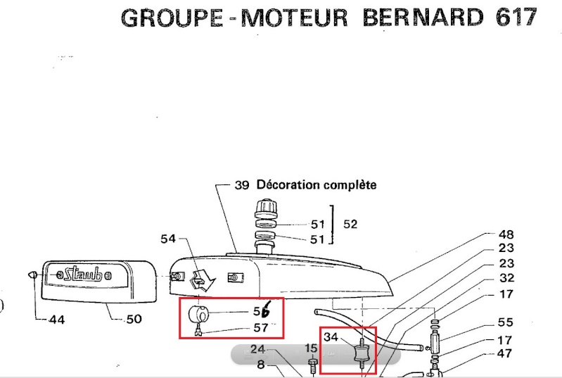

bonjour,j'ai cassé les attaches réservoir ,ou les trouver,et comment les recoller merci

Bien la bonne soirée a toutes et a tous. qu'est ce que tu entend par attache de réservoir est ce les fixations avant qui viennent se prendre sur la barre ronde ou celle de l'arriere. J'ai vu ta seconde question sur le bouchon de vidange normalement c'est le même que pour le remplissage c'est a dire a l'arriere de la boite de vitesse si mes souvenirs sont bons je regarde demain pour confirmation et te tiens au courant Cordialement

bonjour,oui c'est bien les deux caoutchous,qui tienne le réservoir ,et aussi merci pour le bouchon de vidange ,a+

MessageSujet: silenbloc reservoir staub   7000 - attache réservoir staub 7000 EmptyLun 17 Mar 2014, 21:40
Bonsoir  marc lechevrel  et lameatort
sous  le reservoir  modele plat il y a  deux  modeles
7000 - attache réservoir staub 7000 Silent10
7000 - attache réservoir staub 7000 Silent12exemples
http://www.motoculture-distri-piece.fr/achat-vente-silent-bloc-amortisseur-tronconneuse-elagueuse-debroussailleuse-tondeuse,fr,3,179.cfm
et devant    genre  " pince "  ref  519002517
http://www.armodis.net/default/emak-11265.html

J'ai les deux avant silentbloc pince si tu as besoin

Bien la bonne journée a toutes et a tous. Comme promis j'ai regardé c'est bien ce que je pensais il faut enlever soit la charrue soit le rotovateur et pour ma part j'ai cloué deux morceaux de bastaings de 50 cm de long l'un sur l'autre je met deux morceaux de planches et je monte le 6000 sur les bastaings un bidon de 5l dont j'ai découpé le coté en dessous je démonte le bouchon et le bascule a l'arriere completement sinon il a tendance a vouloir reprendre la position verticale ou le caler avec une masse et je laisse couler par acquit de conscience je rappel de l'huile ricinée pour la boite de vitesse. Pour les fixations du réservoir pour ma part j'ai abandonné car le jardin est près des haies et dès que tu accroche une branche un peu solide elles casses principalements les silenblocs avant a l'arriere elles sautent de la barre j'ai eu la chance de trouver a la dechetterie un morceau de mousse pris entre deux plaques de caoutchout ( orthographe !!!!!!) l'ensemble fait environ 3 centimètres d'épais et j'ai fait une fixation avec des rilsants (orthographe incertaine) qui servent a fixer les fils électriques c'est bien plus solide. Cordialement

bonjour,et merci j@kot,pour l'éclatée ,j'ai pus commender les pièces ce matin ,car les copains attendes apres moi ,pour les labours. Merci aussi ,a Mespas ou(Pascal).Bonne soirée a vous deux.
