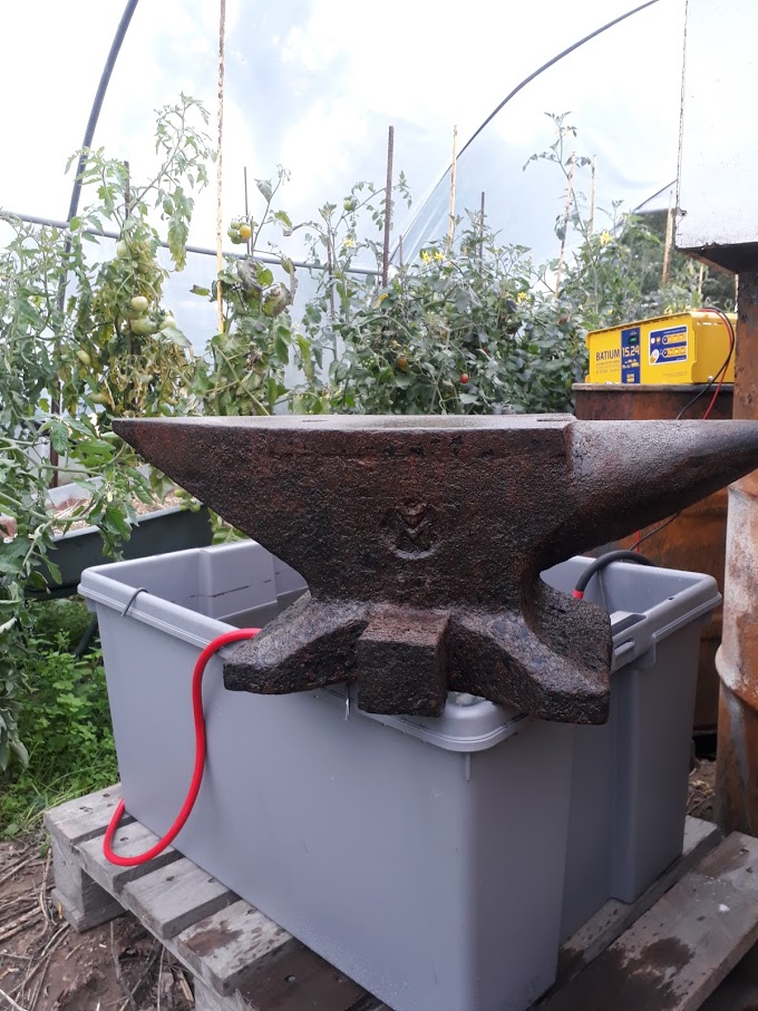

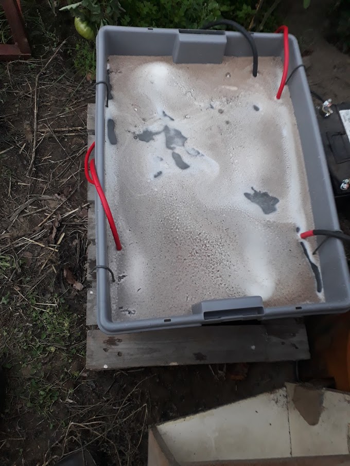

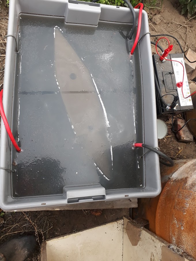

Après avoir parcourru tous les sujets sur l'electrolyse je m'y suis mis et je commence par une enclume .
Je voudrai savoir combien de temps il faut laisser tremper ?

bonjour Billman,
quand il n'y a plus de rouille, la réaction s’arrête.

salut !
un max de temps , tu arrete le jus sors l'enclume et tu la frotte, puis re-bain ...
quand c'est gris fonte c'est fini !
apres ca devient plus terne , pas good ca fait une pellicule ( chez moi) mais ca se brosse bien
changer l'eau apres la premiere passe est pas un luxe, ca fait des boues orange dégueu et de la mousse
