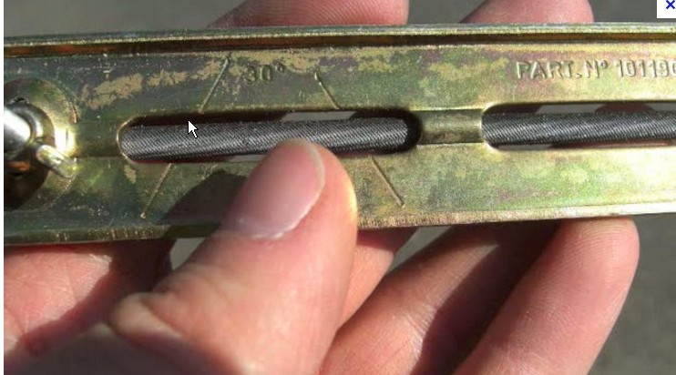

Sur une lame, il y a les gouges et les rabots.
Les rabots servent à limiter la 'prodondeur' de passe. Chaque fois que tu affute tes gouges, elles perdent un peu de hauteur et il faut donc aussi descendre les rabots (mais moins souvent).
L'outil pratique pour affuter à la mais est une plaquette dans laquelle tu mets ta lime et qui donne la hauteur de la lime/gouge. Il y a aussi indiqués les 2 angles d'affutage.
Les rabots se descendre avec une petite lime plate ou triangulaire. Si du descend trop les rabots, ta machine va peiner car grosse profondeur de coupe.
Affutage machine
- efficace, pour un bricoleur
- plus régulier sur les hauteurs de gouge et rabots
- enlève plus de matière qu'un affutage main
- la lame affutée machine coupe moins bien que les affutages main que fait mon beau-frère
- l'affutage main se fait facilement dans le bois ou à la maison.
Pour le bricoleur 'averti' que je suis, 6 à 8 affutages main pour 1 affutage machine, et j'affute souvent pour garder une bonne coupe, de même qu'un coup de fusil sur un bon couteau est nécessaire.

Bien la bonne soirée a toutes et a tous, Sincèrement dans mon esprit, je pensais qu'il y avait un truc très simple pour répondre a ma question . Et je remercie ,encore tous ceux qui ont participés a améliorer ma connaissance d'une tronçonneuse, par contre lorsque l'on me parle de gouges et de rabots, je connais cela en manuel, mais sur une chaine je ne sais pas les situer; une petite précision me ferais coucher un petit peu moins sot. pour ma chaine je vais la changer ,et la garder en secours au cas ou, bien que vu son utilisation je ne sais pas si ça vaut le cout ,car pour 20 euros ,je ne veux pas courir un risque qui pourrais etre très grave. mais grace a vous tous j'ai un petit peu progressé dans la connaissance et je vous en remercie

l'outil pour faciliter l'affutage
[img]usure d'une chaine de tronçonneuse Plaque10[/img]
Ce que j'appelle le robot est ici appelle limiteur de profondeur
usure d'une chaine de tronçonneuse Plaque11
Une chaine va casser quand elle s'allonge exagérément. Donc ne pas trop tendre la chaine, quand tu l'écarte du guide au milieu du guide, tu dois voir la base de la chaine.
Si au bout d'une demi-heure elle a pris beaucoup de jeu, soit tu avais mal serré, soit elle est foutue.
Mais c'est comme le fut du canon.
Bon courage

Bien la bonne soirée a toutes et a tous. Comme je l'ai souvent entendu dire une photo vaut mille mots merci a toi Brioche qui a pris du temps pour améliorer ma connaissance quand a l'appareil pour guider l'aiguisage vu le peux dont je me sert de la tronçonneuse un petit coup de lime même de travers ça va. Pour remercier deladou quand je vais changer la chaine j'aurais le modele avec moi car comme cela se voit je ne savais pas qu'il existait un pas pour les chaines de tronçonneuses. Deladou ton pseudo qui peut ètre ton me fait penser a ma fille que j'avais surnomée badedou car toute petite c'est ce que je comprenais de ce qu'elle gasouillait. Cordialement
