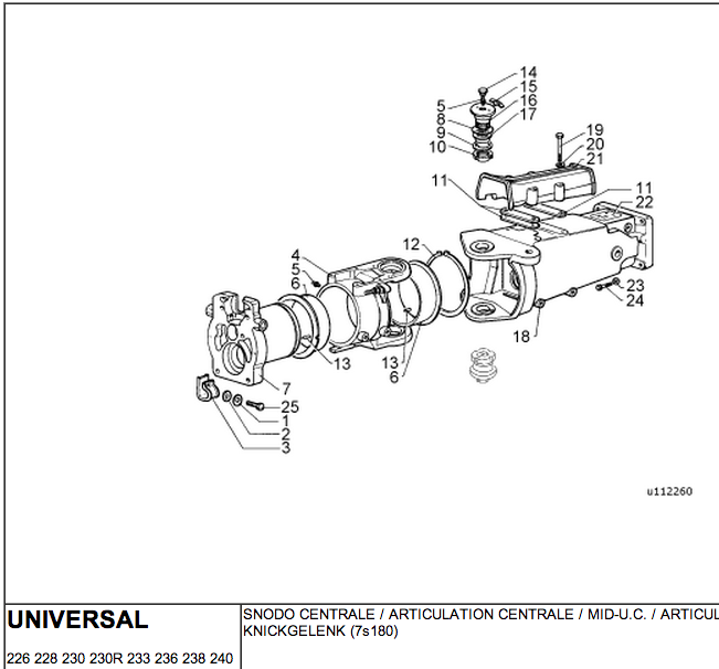

Salut à tous,
Je ne connais pas les holder, mais j'ai un goldoni 240, je trouve l'articulation un peu "faiblarde" au niveau de sa conception, les roulements d'axes me paraissent justes.
Le chassis est commun à toutes les motorisations, mais les moteurs en porte-à-faux ne font pas tous le même poids entre le petit bicylindre à bloc Alu et le 3 cylindre bloc fonte ....
A voir comment sont foutus les holders à ce niveau, si qqn a les dimension des roulements d'axe, on pourrait comparer ...
pour info sur le Goldoni :
Diam ext = 52,15
Diam Int =45 (diam de l'axe)
Hauteur = 18 (prise sous tête de la partie butée à aiguille)
A budget égal :  un Goldoni ou un Holder ? <a href=A budget égal :  un Goldoni ou un Holder ? Captur11" />
A budget égal :  un Goldoni ou un Holder ? Captur12
c'est un roulement à aiguille à cage en tôle emboutie, ... ça m'inspire pas beaucoup.
Monté à vide ça se balade un peu (pièces neuves), ... y-a intérêt à bien serrer les écrous des axes.
Je sais pas si l'articulation est différente sur la série suivante (les Goldoni 900), qui ont une motorisation jusqu'à 45 cv
Dans les gros articulés italiens (+ de 40 CV), les Carraro me semblent plus robustes.

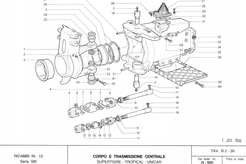

Après une petite recherche, il se trouve que les Italiens ont leur conception de l'articulation et les allemands la leur :
vue éclatée Goldoni universal serie 200 :
A budget égal :  un Goldoni ou un Holder ? Captur13
vue éclatée Carraro super tigre :
A budget égal :  un Goldoni ou un Holder ? Captur15

Les Italiens : conception similaire, .... chez Carraro les pièces N° 22 sont des "bussola in Nylon" !!!, mes fameux roulements sur le Goldoni, et pourtant le super tigre il pèse 1480 kg .... ça c'est osé ...
"même pas peur" ça se dit comment en italien ;-) ?

salut flu,
sur goldo,
perso je n'ai eu des soucis avec la cage que parce que les précédents proprio avaient oublier de graisser celle ci, ou arrachaient les souches d'arbre avec.
j'ai souvent remplacé par une bague bronze qui bien graissée ne bouge pas et offre une meilleure surface portante que les roulements.
du coup je suis moins septique quant a l'utilisation de téflon chez carraro, mais cela semble tendre quand même?
les différences de poids? oui c'est sûr que ça joue entre les différents moteurs, mais c'est surtout les chargeurs avant qui leur font du mal ! pas de différence notoire entre les goldo 200 et les 900 a ce niveau là, juste un vérin double effet au lieu d'une colonne de direction assistée.
chez les allemand, les pièces de l'articulation sont des pièces d'usure, donc ça doit se changer facilement ! bien pensé, surtout pour le démontage sans tout de-solidariser ! mais bon, ça reste pour les brise-fer, ceux qui vont au bout du rouleau, quand c'est inconduisible tellement il y a du jeu ! on change une petite bague et hop c'est reparti. sur notre gm428, depuis qu'on a mis des bagues bronze, on doit en être a plus de 10.000h de fonctionnement, et sans jeu excessif ! et pourtant mon père en a arraché des trucs avec !
