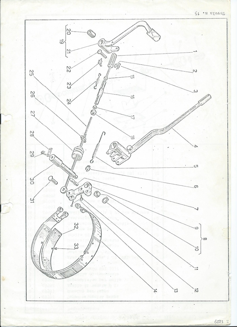

Salut Peter, je pensais aussi aux joints côtés pont et réducteur.
Pour l'axe il te manque peut-être la petite vis 12 sur le plan.
Je ne me fais pas de souci pour toi, le chenillard fonctionnera vite mais fais attention dans les pentes, Gérard a déjà essayé Twisted Evil

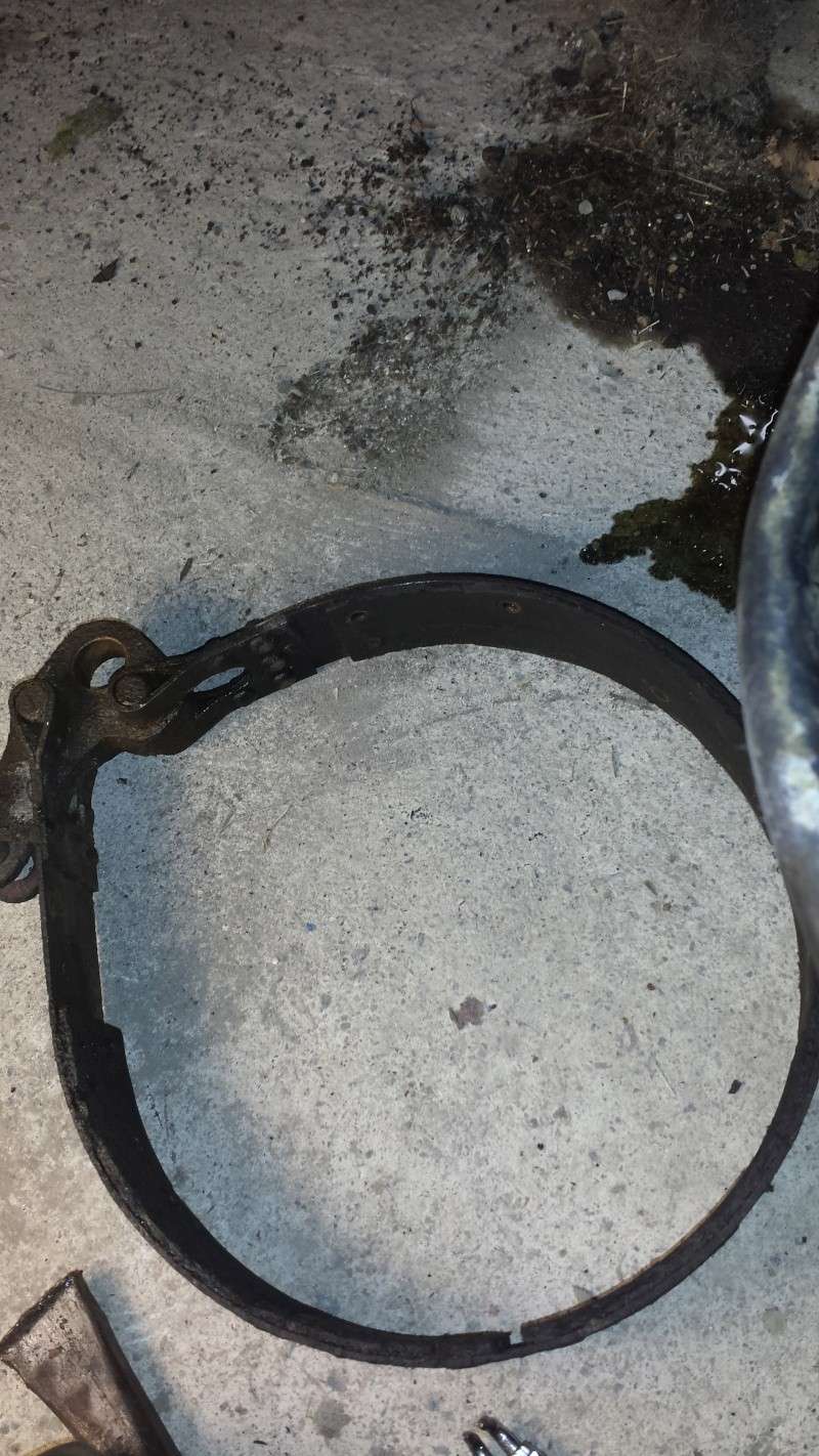

les sangles de frein sont déposés chez Massa pneu PL qui les fait regarnir sur le HAVRE ,
mais après renseignements pratiquement tous les garages PL qui font des pneus font aussi regarnir toutes sortes de pieces en les envoyant chez des PROS
pour infos 60€ ttc par sangles hors transport .

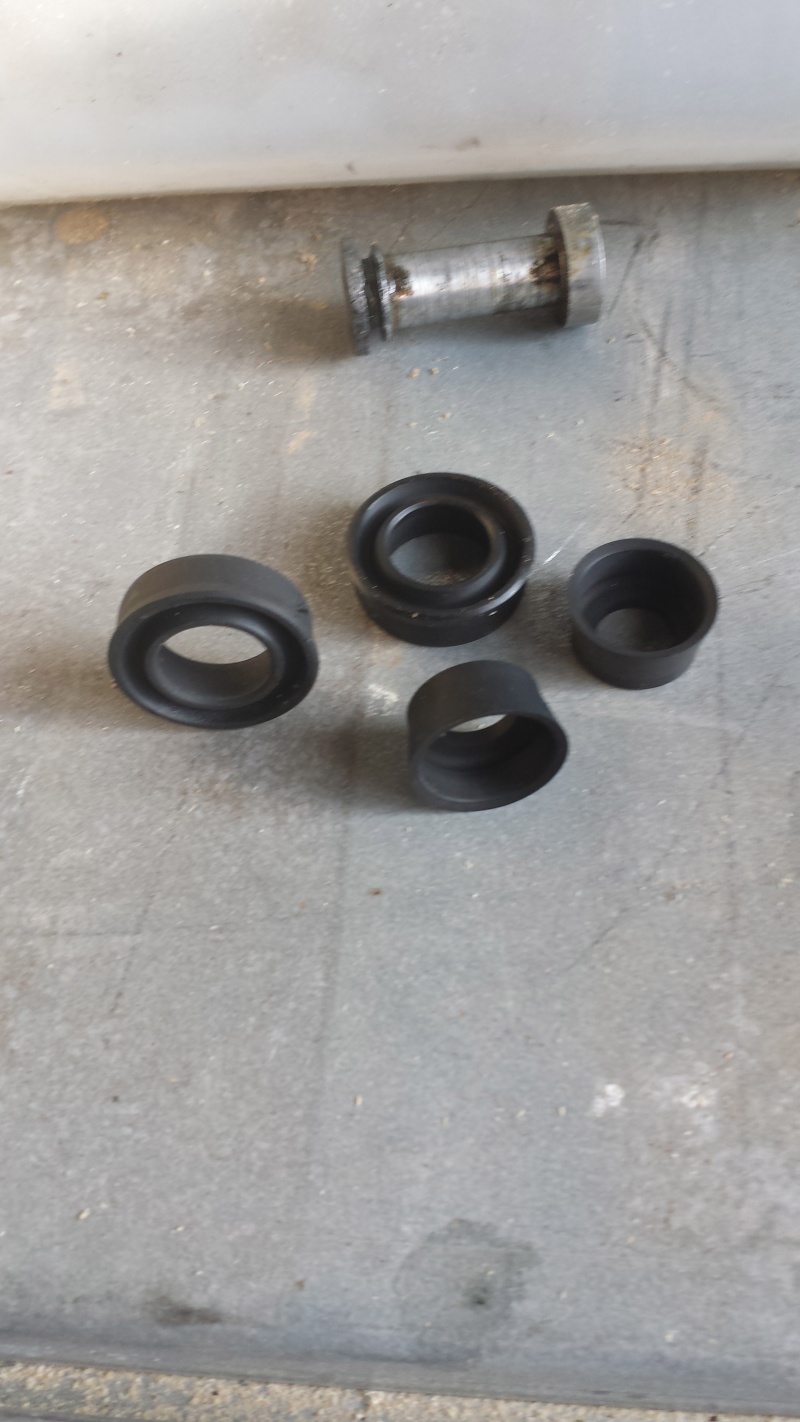

MessageSujet: Re: ITMA IKE 301    Itma - ITMA IKE 301  EmptyMer 04 Déc 2013, 18:29
Salut à tous
voila réception des joints ,remontage des émetteurs et récepteurs
mais il faut attendre les sangles de frein qui si tout va bien
pour fin de semaine.
A+ Pierre

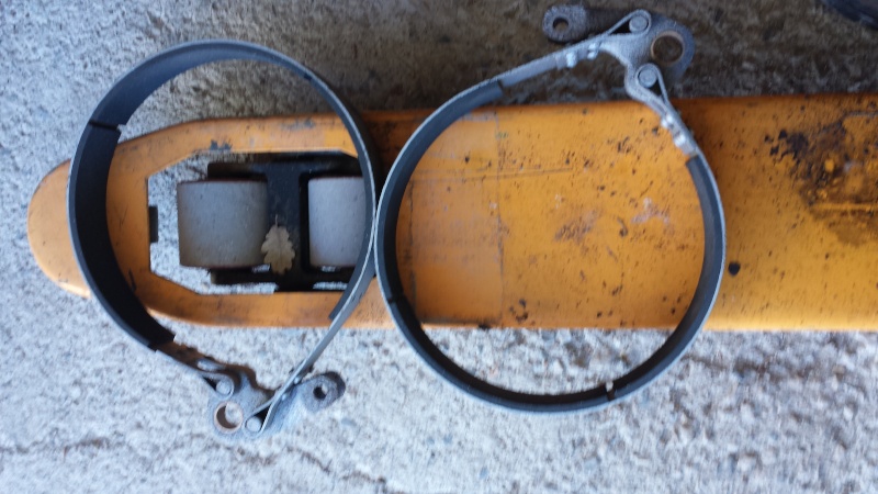

MessageSujet: Re: ITMA IKE 301    Itma - ITMA IKE 301  EmptyJeu 12 Déc 2013, 10:12
Salut à tous
Réception des bandes des freins.
Remontage des pièces sur la bête et essai sans les chaines
 :applaudissement  tout fonctionne.

Salut à tous
encore une bonne journée,première chose refaire le tuyau d'embrayage coté droit
et la cela fonctionne parfaitement car avec le flexible il y avait une perte de course due au gonflement du flexible
maintenant c'est parfait.
Vidange boite et réducteurs Deux rinçages après une heure de fonctionnement sur les cales
pour faire un peu chauffer l'huile et enlever un max de l'ancienne .
il va falloir le passer au marcher mais avec les températures actuelle c'est pas gagné.
Demain sera un autre jour.
A+ Pierre

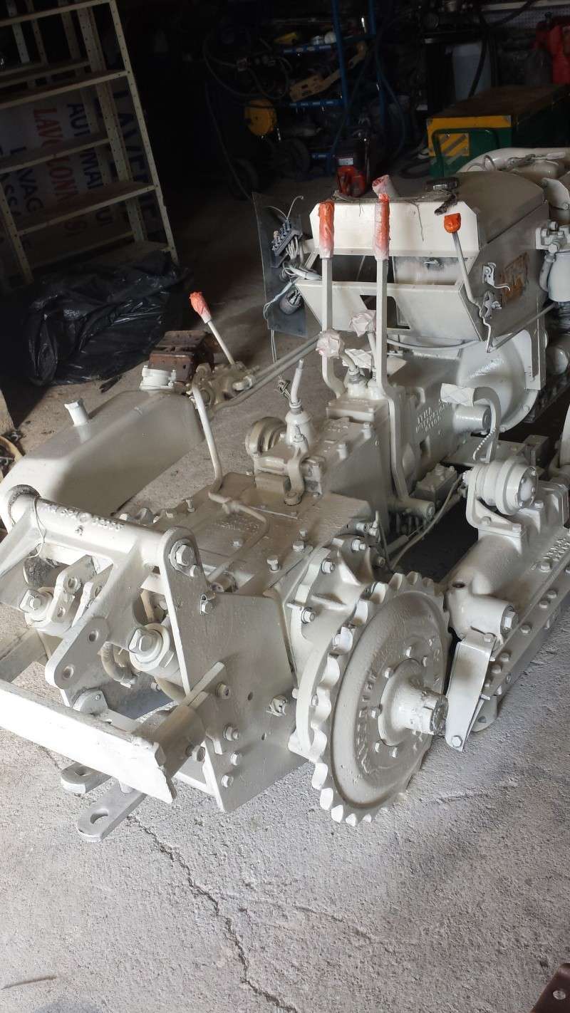

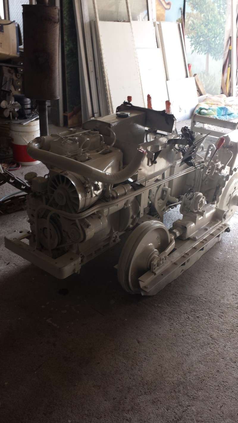

Une BONNE ET HEUREUSE ANNEE à tous.
Un peu pâle, mais les essais sont concluent, c'est vraiment un plaisir quand il faut tourner et que cela tourne.
Il va vite prendre des couleurs

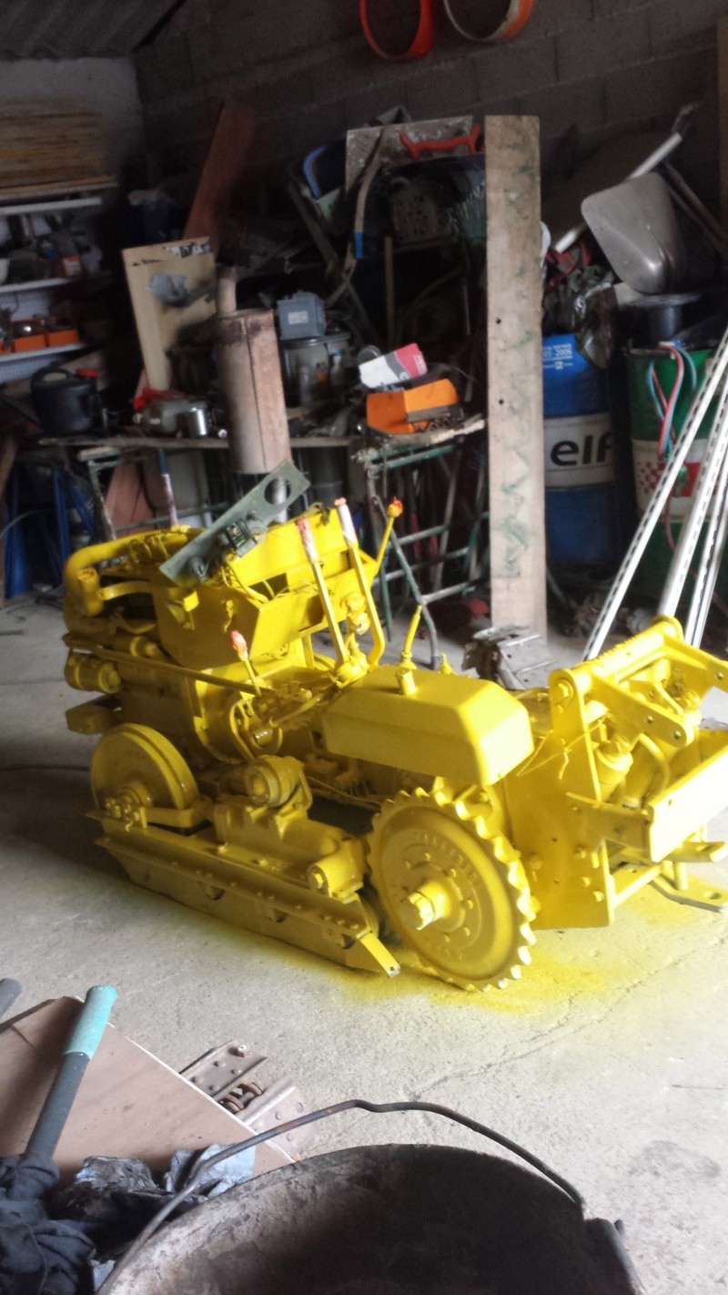

Il commence à prendre des couleurs
Itma - ITMA IKE 301  20140112
Itma - ITMA IKE 301  20140113
Itma - ITMA IKE 301  20140114
C'est sur je ne rentre pas dans le siège à méditer  No  à Modifier
