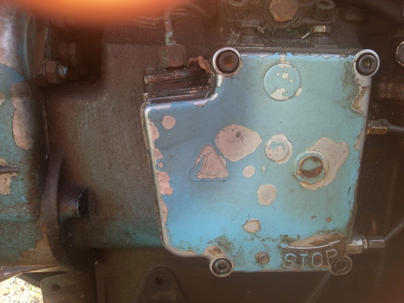

Voilà, j'ai fait 3 photos pour mieux m'expliquer.......!   lol
Alors ici devant mon doigt....le gas-oil arrive......!
Panne.....! 20130913
Ici le gas-oil n'arrive pas........?
Panne.....! 20130914
Et là voilà une tof de ce qui me semble être la pompe.........non ?
Panne.....! 20130915
Bon appétit...

MessageSujet: Re: Panne.....!   Panne.....! EmptyMer 25 Sep 2013 - 10:27
bonjour jacques,
bon, tout d'abord, ces circuits ne sont pas si facile a purger, on se retrouve souvent avec des bulles d'air qui ne voyagent pas facilement et nous enquiquine longtemps !
il te faut suivre ton circuit !
donc en premier, ok c'est l'arrivée, le filtre est au reservoir. ça coule, c'est bon!
c'est ensuite que ça ne va plus, tu nous montre un tube d'injecteur.
il faut d'abord regarder si ça coule au bout de l'autre tuyau caoutchouc qui se branche a la pompe, autrement dit derriere les deux tuyaux que tu nous montre. pour faire gicler le gasoil tu as un petit levier sur ta pompe a gasoil.
une fois bien purgé ici, tu peux dans ce cas entamer la purge des tubes d'injecteur en defaisant le raccord a l'entrée de l'injecteur !!! là tu viens de vider ce tube, il va falloir le re-remplir maintenant ! quand ça pisse bien par saccades aux injecteurs, tu resserre aux injecteurs, et normalemnt ça tourne, avec des petites baisse de regime due aux petites bulles restantes, mais ça passe !

Dis moi marc il n'y as pas de filtre à gas-oil sur ces modèle ?
Bon jacques sur la première photo ce que tu pointes du doigt c'est la pompe d’alimentation.
Si tu la regarde vue de dessus au milieu du couvercle il doit y avoir une petite vis (ou plusieurs)pour démonter le couvercle.
Fait attention au joint.
En dessous du couvercle il doit y avoir un tamis regarde dans quel état il est.
Si c'est plein de merde c'est bon signe.
Si c'est propre tu remonte le couvercle.
Ensuite tu débranche le tuyau de sortie de ta pompe d'alimentation ou tu desserre le raccord banjo et tu pompe pour voir si le gas-oil gicle (ça c'est pour voir si ta membrane de pompe n'est pas percée).
Ensuite tu suis le tuyau de refoulement de la pompe d'alimentation celui qui passe derrière les tuyaux rigides de ta pompe à injection, tu dois arriver à un filtre à gas-oil.
Je pense qu'il doit être dans un bocal en alu, tu enlève le couvercle et tu sort l’élément filtrant et regardes se qui se passe au fond.
Si tu peux me faire une photo de ce qu'il y à au bout de ton tuyau après la pompe d'alimentation.
Xavier
