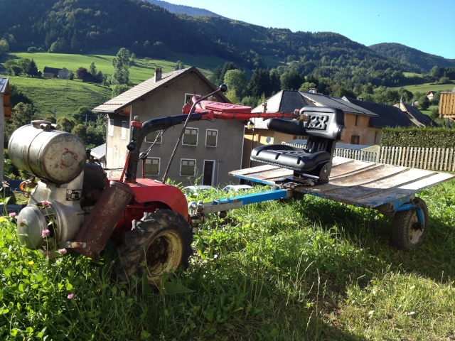

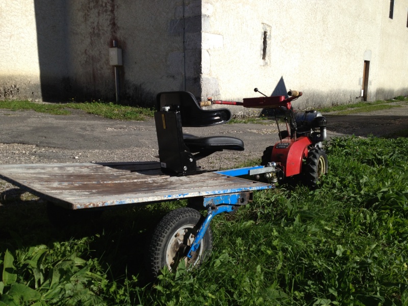

bonjours je suis nouveau sur se forum ... et je dispose de 2 AEBI AM 10
tout 2 en état de marche ... j'en est transformer une en transporteur ...Twisted Evil
charge utile sur se petit bijoux (450kg-550kg)
moteur mag 5-6cv (il me semble)
et j'aimerai avoir des avis pour mon travail effectuer :
-construction de la remorque
-construction de l'attache remorque-AEBI
-mise en place du siège ...Laughing
merci de vos avis ....AEBI AM 10 ma présentation  287628

les freins sont en attente donc je fais avec le frein moteur pour l'instant ...Laughing
et les reposes pieds sont en cour de fabrication (par moi) ainsi que les ridelles (pareil)

C'est un moteur MAG 2 temps, facile à reconnaitre l'échappement est à l'opposé du carburateur.
La faucheuse AEBI AM10 est le témoin d'une époque. J'ai un modèle avec moteur 4 temps avec l'attelage rapide.
Pour la fabrication de la remorque, j'ai commencé comme ça, il y a 40 ans, on coupe de la ferraille, on soude , on apprend énormément de ses erreurs.
Par contre pour l'AM10 il mérite d’être conservé au moins dans son jus.

sympas ce petit montage
par contre n espère pas grimper les cotes chargé ...Laughing
sinon sur le plat ou légère monté ca va le faire
et n attend pas trop longtemps pour les freins ...

C est tout simplement dangereux ... ces machines ne sont pas des jouets ... on n oubli vite qu il peux ce passer des choses imprevues ... avec des freins il y a plus de securité ...

Pour les freins, il aurait fallut une remorque freiner comme base, mais on utilise ce que l'on a ou trouve !
Je ne vois pas trop comment freiner ce genre de remorque, je me suis posé la question car j'en ai une dans le même style et je veux en faire un triporteur.
Hormis trouver des roues avec des moyeux freinés qui se monteraient en lieu et place ?

En parlant des pneus je vais les changers et mettre des pneus
Agricoles en 8 pouces (a l'arrière)

Mettre des pneus agraires sur des roues non motrices ne sert à rien...
Ni pour le freinage !
Tu ne penses pas que l'adhérence serait meilleure qu'avec les pneus actuels ?
nikro

nikro_magnon et a vous tous bonsoir ,
tu pense que s'y je mais les meme que sur l'aebi j'aurais une meilleur adhérence au sol ?
et aussi je pense que s'y je roule sur des pointes il y aura moin de risque que je creve non ?
merci et a +
