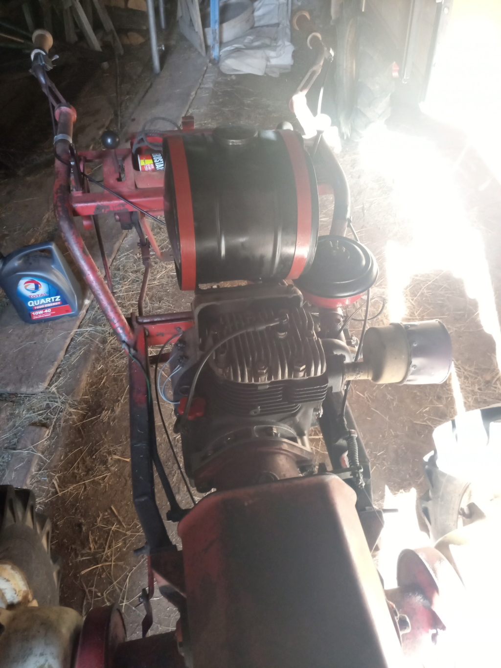

Aebi - problème régla carbu aebi am53 16349810 voici mon am 53 qui a problème de démarrage suite à réfection du moteur quand tire sur la corde pour le faire démarrer un souffle sort du filtre a air quelqu'un aurait une idée merci

bonjour. Un souffle est normal, ça vient du reniflard. C'est, si j'ai bien compris, un appel d'air qui fait pression et dépression et permet que l'huile moteur soit en mouvement. En gros qu'elle gicle sur le haut du moteur avant de redescendre après avoir badigeonné tout ça là dedans. Que l'air sorte du carbu ça je ne sais pas si c'est normal ???. Sur certains moteurs Mag c'est du bouchon de remplissage d'huile mais sur mon am75(2) qui est avec un moteur Mag 1045, c'est ailleurs. peut être le carbu ? Mais en tout cas pas du bouchon qui n'est pas perforé contrairement au bouchon du Mag 1040.
Bon en voyant la photo je vois qu'il vous manque le carénage sur le haut de la culasse. Il est impératif de l'avoir pour permettre un bon refroidissement des ailettes t donc du haut moteur. Ils permettent de diriger la circulation d'air de refroidissement.

Merci j'ai les Carter je l'ai et pas mis car je voulais voir s'il démarré je pense que cela peut être venir d'un mauvais calage de l'arbre à came donc je redemonté pour voir .
