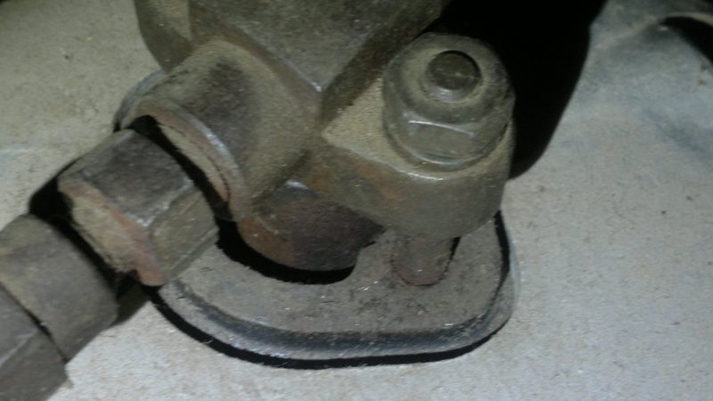

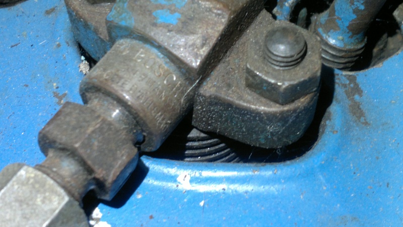

- injecteur à téton ( DN 12 SD 12 ) , porte-injecteur lisse ( KBA 38 S 1/13 ) , joint cuivre ref  1 950 022 000
staub PP6D (T) qui demarre pas 21072010
Moteur à injection directe :
- injecteur multitrous ( DL 90 S 1018 ) , porte-injecteur à ailettes ( KBA 50 S 18 ) , joint isolant en Europil ,ref  Bosch : 1 950 104 000 ;
staub PP6D (T) qui demarre pas 21072011
Malheureusement , ce joint isolant , a base d'amiante  n'est plus livrable .......
Amicalement A + Dédé

MessageSujet: Re: staub PP6D (T) qui demarre pas   staub PP6D (T) qui demarre pas EmptyLun 22 Juil 2013, 00:19
Bonsoir Marc,
Ne serait il pas possible si ton joint n'est plus dispo comme dit Dédé de le découper dans une feuille pour joint de culasse ( carton, alu, amiante, alu, carton.) Au quel cas, si tu m’envoies ton adresse par MP, je te poste un carré de 5cm sur 5cm, dans lequel tu pourras y découper ton joint...
Tu vois, cela peut être une solution. scratch

Very Happy Bonsoir à tous , salut Marc , Clair et blazesim ,
Pour conclure au sujet des joints , ces recommandations sont surtout valables pour des moteurs qui travaillent , et quand on parle de travail , c'est un travail à la mesure du bestiau , comme par exemple une vingtaine d'ares à la fraise ..... car si c'est pour une petite ballade avec un sulky aucun risque avec un joint cuivre !!!!!
En espérant avoir éclairé quelque peu la lanterne .....
Salut, merci ! T'es une encyclopédie vivante toi ! Smile
