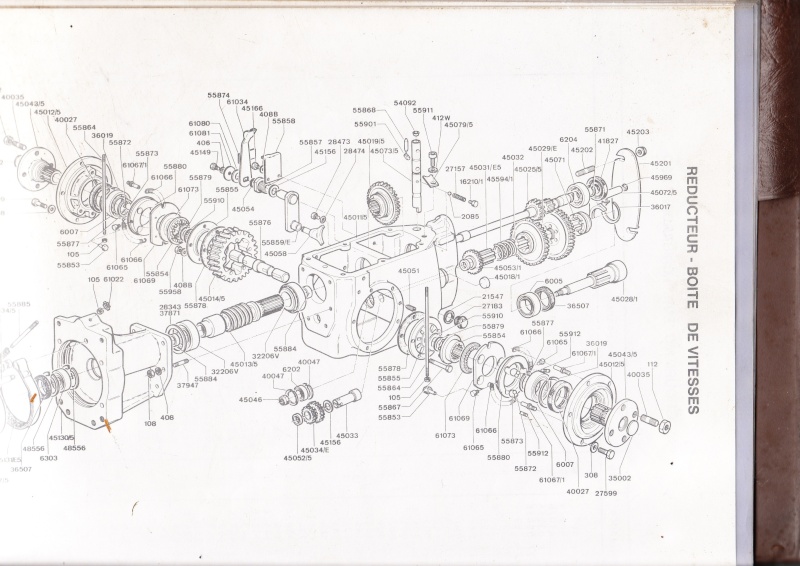

Il y a une came dans l'axe et en tournant la partie carrée pour mettre la tige de commande de la tondeuse qui est plus grosse que celle du rota on enlève la sécurité marche arrière (comme l'a écrit thierry) quand on la remet en position rota, on retrouve la sécurité, sinon c'est que ça ne fonctionne pas (souvent grippé)
voilà l'éclaté
Probléme de tondeuse sur PP2X Img_0010
