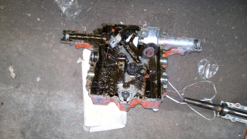

salut a tous je suis en panne avec mon motostandard gutbrod 1010, la boite de vitesse a un soucis sur le pignon de 2EME et je recherche ou je pourrais refaire un pignon a prix correct pour un tracteur tondeuse de plus de 20 ans .
apres demontage je n'ai plus de plaque sur la boite , c'est une peerless. j'ai 5 vit avant et 1 arr.
c'est le tracteur 1010 avec levier sur le cote gauche , pas commun d'ou mon soucis,
merci a vous si vous avez des infos ...

je suppose que ta boite est demontee
peut tu faire des photos de la boite entiere pour voir a quoi elle ressemble
j en ai plusieurs pour pièces ,

pignon changer... mais il y a toujours un MAIS, les vitesses passe a la main mais on ne les toruves plus au dela de la 2eme quand le pont est sur le tracteur...rrrrrrrrrrrrrrrrrr
dixit le mecano un pignon conique qui se trouverai en dessous de l'arbre qui tien la courronne ou l'on met la courroie serait abimee(quelques dents bien fine)...
Je repete car meme moi je ne me comprend pas ,lol,
apparement donc un pignon conique dans la boite dans le prolongement de l'axe qui tien la courronne ou vient la courroie d'entrainement ... j'ai un soucis pour evaluer si ca pourrait bien venir de la ?
avez vous des avis ????

Avez vous vérifié l’état des clavettes de vitesse ou peut être au remontage vous avez retourné
la bague circulaire qui commande ces clavettes car elle n'est pas centrée

merci pour l'info , est ce que les clavettes pourraient jouer un role entre le faite de trouver toute les vitesse en tournant les roues a la main... et apres le montage avec la puissance de la courroie?

Si les pointes d'entrainement des clavettes sont émoussées ou si l’élasticité est insuffisante cela
peut occasionner ce problème a l'effort,voir également l’état des logements dans l’alésage des pignons
Je dispose d'un jeu de clavettes neuves en origine si vous avez besoin

hello , alors apres le test effectue avec le mecano... voila pour nous le soucis de pieces que j'ai... les vitesses passent bien a la main, mais meme le tracteur sur chandelle des que l'on cherche a passer au dessus de la premiere on sent que quelque chose ne veut pas passer comme un craquement de pignon qui s'emboite mal... apres re ouverture , on pense a ces 2 pieces la .
le pignon conique qui se trouve sur l'axe entrainer par la couroie en passant par la poulie.
recherche pieces de tracteur tondeuse motostandard 1010 2013-015
et l'autre pignon qui est couple avec le petit du dessus.
recherche pieces de tracteur tondeuse motostandard 1010 2013-014
sinon apparement tout se passe pas trop mal... sauf quand on demande un peut de puissance ...

Si c'est vraiment le couple conique qui engrène mal vous devez voir des traces apparentes sur les dents
vous pouvez également caler le petit pignon en déplaçant les rondelles pour le redescendre légèrement
Mais je pencherais plus pour deux vitesses engagées,clavette cassée ?
Bonne recherche
