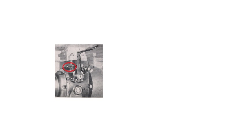

Vers ta manette d'accelerateur,tu à un fer plat sur la manette (lame ressort) et qui est en appuie contre un vis,devisse ce vis de manière à obtenir le bon ralenti.
holder - Ralentie holder ? Sans_t11
desserre la vis en rouge

holder - Ralentie holder ? Photo123Bon j'ai essaye sa n'a rien fait ou alors  moi qui ne fait pas comme il faut. j'ai desserré mais rien du tout.  Voila a quoi sa ressemble sur le mien

quand tu desserre,essaye de mettre gaz et faire revenir les gaz dans la position mini.
Regarde si ton câble est pas trop tendu Wink
