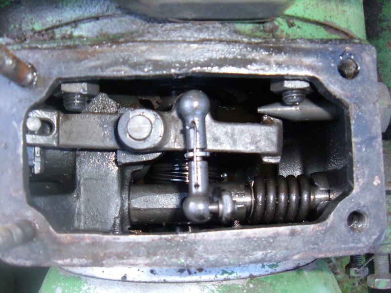

Je suis en possession d'un Holder A12 dont vous trouverez les photos ci-dessus.
J'ai déjà lu dans un sujet précédent la technique de réglage de la pompe à injection dont la copie du manuel est en ligne.
Le seul problème ou je suis bloqué :
-J'ai réglé le limitateur de fumée (facile à faire).
Pour régler le régulateur (il faut régler à 4.5 ou 5mm), je ne comprends pas du tout ce qu'il faut faire.
Pouvez m'aider SVP ?
Une fois le régulateur réglé, j'essaierai de le remettre en route.
Bon dimanche à tous.
holder - Holder a12 comment régler le régulateur ? Dscf3910
holder - Holder a12 comment régler le régulateur ? Dscf3911
Je crois que c'est la barre avec le fil de fer en travers, mais je n'en sais pas plus.

Burton pour regler les 4-5mm dont tu parles il faut que tu enleves le carter de devant.C'est l'ecartement entre les deux flasques du regul,la biellette avec le fil de fer permet de regler cet ecartement.En demontant le devant tu devrai comprendre tout de suite,ne perds pas les billes du regulateur.Sinon pour la remise en route,demonte le filtre à air et prepares toi une cale en bois pour etouffer le moteur s'il s'emballe.
Je crois que c'est à toi que je viens d'acheter un a12 sans moteur?
Bonne remise en route!
