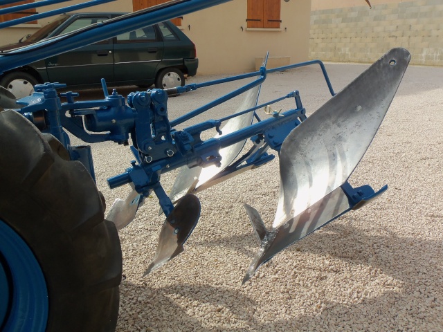

Trois ans pour en arriver là:
pp6b avant / après 100_1512
pp6b avant / après 100_1513
pp6b avant / après 100_1514
pp6b avant / après 100_1515
pp6b avant / après 100_1516
pp6b avant / après 100_1517
Je sais que vous aimez les photos.

Bonsoir à tous.
Tout d'abord merci à vous pour vos appréciations.
J'ai acheté ce motoculteur 600 euros équipé de : brabant, houe et arrache pommes de terre.
Voici ce que j'ai effectué :
nettoyage haute pression
démontage total. là j'ai eu beaucoup de surprises :
moyeu coulissant gauche soudé sur l'arbre de roue
la partie conique de l'arbre de roue gauche était cassé dans l'arbre de roue et le cône était maté dans l'arbre de roue droit suite à la rotation
carter de boîte et carter de pont fissurés tous les deux
j'ai d'ailleurs réservé des pièces vers un forumeux qui se reconnaîtra pour créer une banque de pièces
je n'ai pas ressoudé les carters, ils ont été remontés tels quels.
pour les arbres de roue à clavette : rechargement , rectification plus tour
rechargement du moyeu coulissant gauche plus alésage
nettoyage à l'électrolyse des pièces de carrosserie. j'ai d'ailleurs oublié d'enlever le sigle Staub en alu et c'est devenu un gruyère.
sablage pour les jantes, les masses et le contre poids
peinture à l'époxy de chez Restom à l'intérieur des carters
remplacement à neuf des roulements, joints spy (moteur compris), câblerie et gaines
instauration d'un inerrupteur au guidon pour la sécurité
pour la peinture j'ai choisi un bleu Ford type 2000/3000/3055....., j'ai bien ce bleu et la peinture est de qualité
je pense vous avoir à peu près tout dit.
merci à ce site dans lequel j'ai puisé beaucoup d'infos.
je possède également les revues d'éclatés de pièces Staub et Bernard moteurs que j'ai acquis auprès de notre administrateur Christian
Sur ce je vous souhaite une bonne soirée et je vous joins encore quelques photos
Roland
